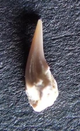

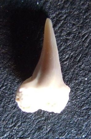

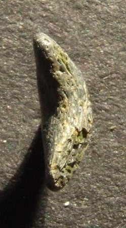

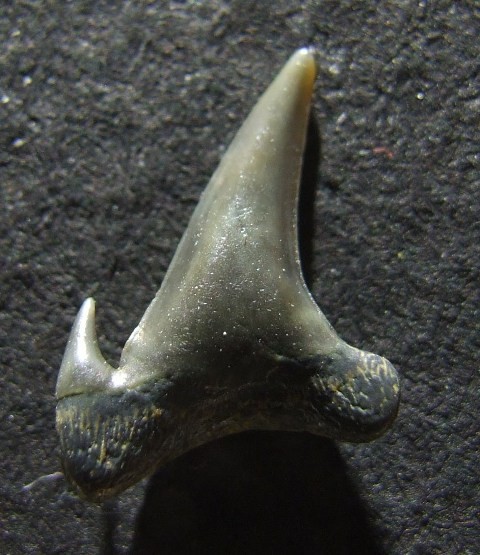

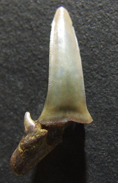

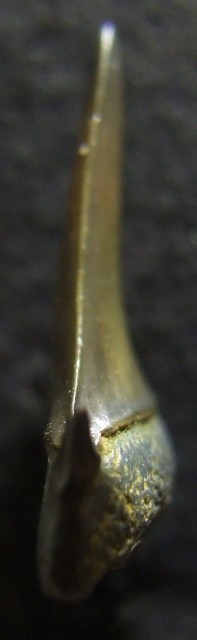

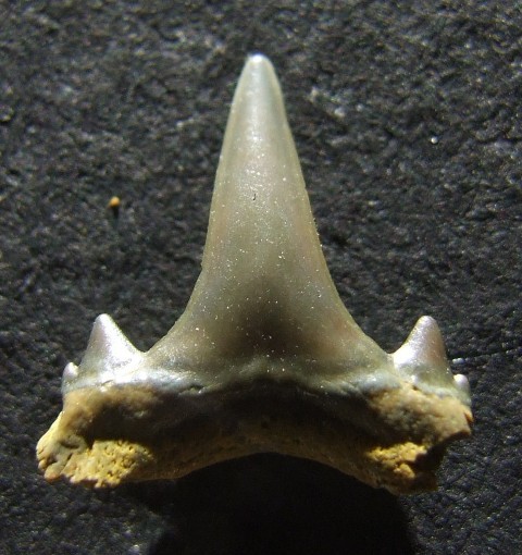

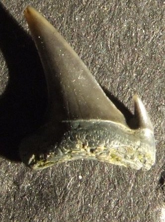

J'ai refait quelques photos vaguement meilleures de la dent n°2 postée le 10 janvier, et dont l'identification était difficile:
Vue linguale et de profil:

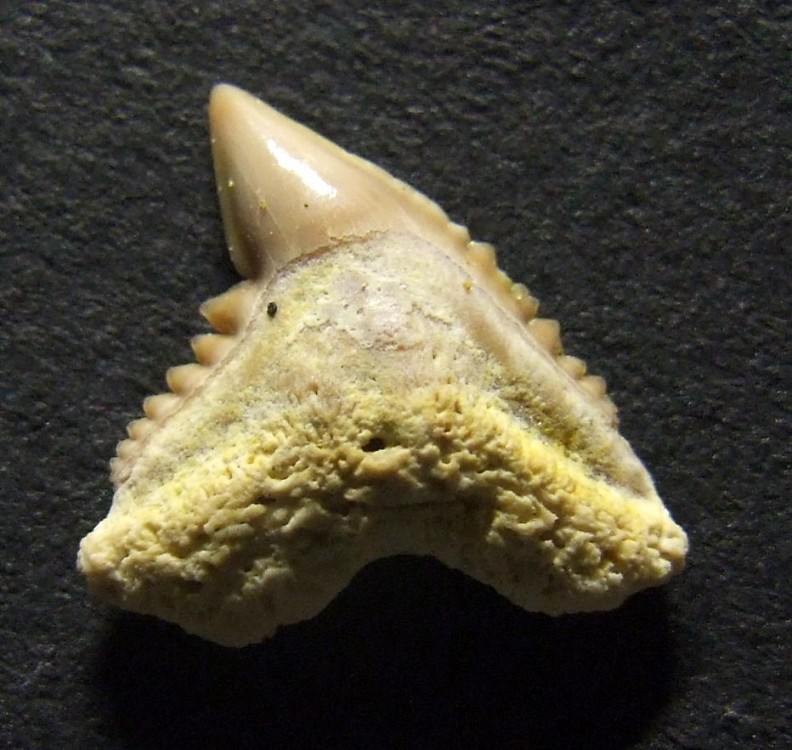

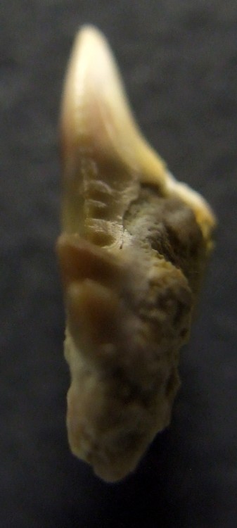

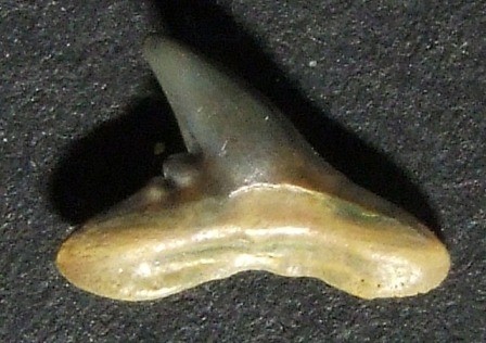

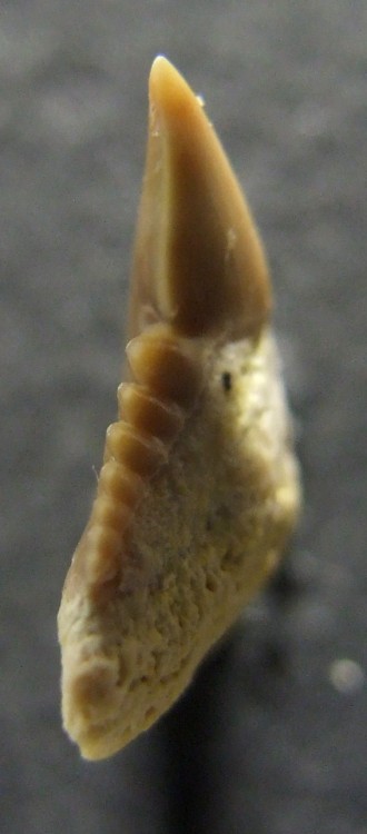

et deux vues labiales plutôt moyennes...
post-8671-0-12686100-1298589617_thumb.jppost-8671-0-83499600-1298589624_thumb.jp
J'ai bien du mal à faire quelque chose de propre avec celle ci, les Abdounia sont plus photogéniques... :lasse:
Le pugnace Fossileur aurait-il une idée ? Ou quelqu'un d'autre est inspiré ?

Bonsoir !
Pour cette dernière dent, après recherche, il me semble que cela pourrait correspondre à une Premontraeia. Dans son état, difficile de trancher entre P. degremonti (Capetta 1992) et P. lutetiensis (Mollen 2008), à moins que leur répartition stratigraphique soit bien séparée (degremonti est elle connue dans le lutétien ?) ou que quelqu'un sache faire la différence !
Altai.

La 1 effectivement lat. sup d'abdounia recticonus . Pas mal la photo mais essaie de faire ça sur un fond uni (blanc ou noir) . Si tu as un peu de temps tu peux retoucher ça sur photoshop.
Pour la 2 bien vu aussi , une premontreia lutesiensis (degremonti possède une paire de denticules latéraux) . P. degremonti et P. lutensiensis ont des répartitions stratigraphiques semblables si ce n'est que degremonti est déjà connu de l'yprésien alors que lutensiensis n'apparaît que durant l'éocène moyen.

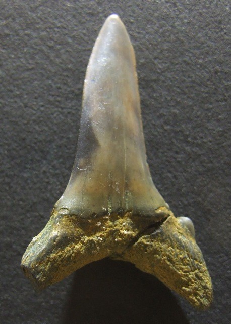

Bonjour à tous,
Au programme du week-end, tri de sédiments, avec quelques belles trouvailles. Voici les deux plus belles:
Carcharocles auriculatus - Latérale supérieure - Hauteur 15 mm - Une rareté, seulement ma deuxième dent de l'espèce, et dans un état correct.
post-8671-0-16529800-1300103668_thumb.jppost-8671-0-92938600-1300103682_thumb.jp
post-8671-0-18604800-1300103677_thumb.jp
La persévérance tu parles ! Je tamise, je ramène le sédiment à la maison, je lave, je mets à sécher sur le radiateur, et mon fils trouve sur le sommet du tas ! :clown: Résultat, la belle Galéo va filer dans sa collection ! Mais c'est pas grave bien sûr !
Merci pour ces précisions de classement et de position.
Xavier

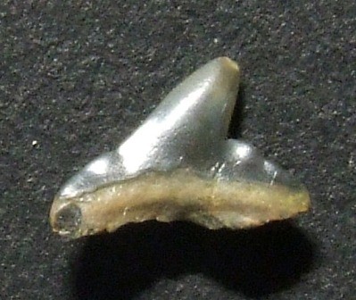

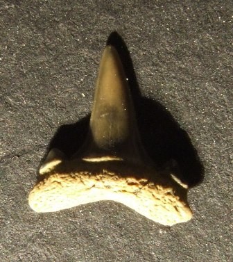

Bonjour !

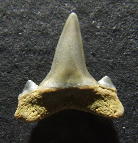

Quelques petites trouvailles intéressantes :
Dent 1 - 3 mm - Une jolie Nebrius:
post-8671-0-91591000-1300797834_thumb.jp
J'avoue, la face labiale est moins belle !
Dent 2 - 4mm:
post-8671-0-10764600-1300797576_thumb.jppost-8671-0-63738900-1300797649_thumb.jp
Dent 3- 3 mm:
post-8671-0-95884300-1300797658_thumb.jppost-8671-0-69394400-1300797663_thumb.jp
Je dirais Galeorhinus minor pour ces deux là ?
Altai
Bonjour !
Dent 2 - 4mm:
Dent 3- 3 mm:
Altai
La première à déterminer est une Physogaleus secundus (latérale inférieure) . C'est en plus un spécimen qui montre bien tous les caractères de l'espèce malgré l'usure ( ce qui n'est pas le cas chez toutes les positions)
La deuxième au vu de l'état on ne peut pas en dire grand chose . Par élimination c'est Physogaleus secundus ou du Galeorhinus .
:clin-oeil:

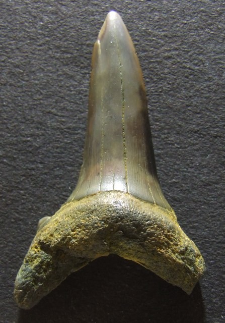

Dent 1, une macrota antérieure supérieure de 38 mm, ma plus grosse dent avec racine...:

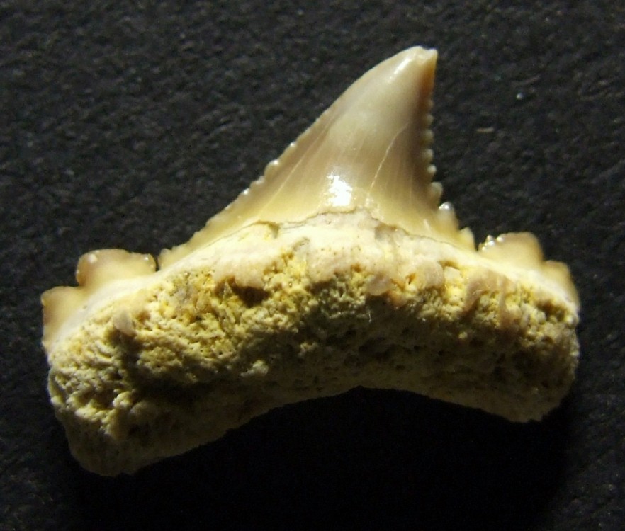

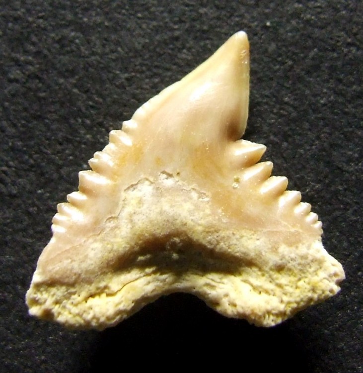

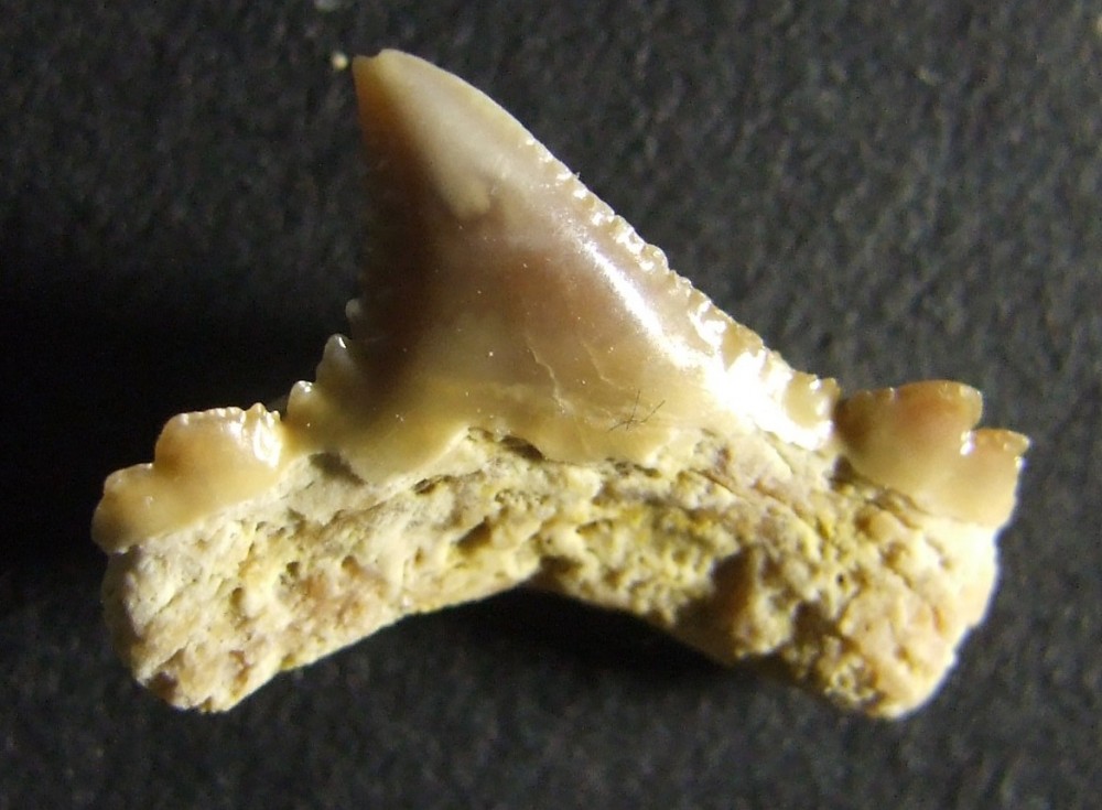

Voilà la suite !

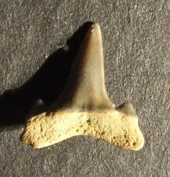

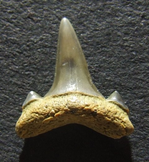

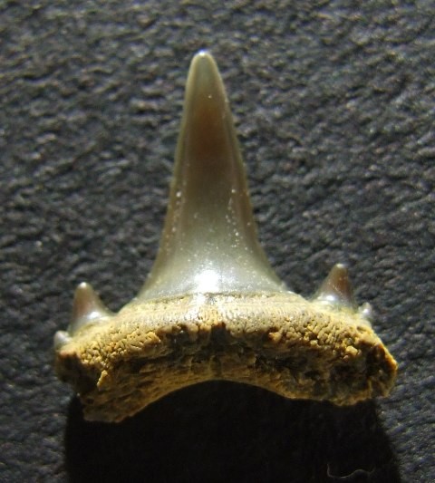

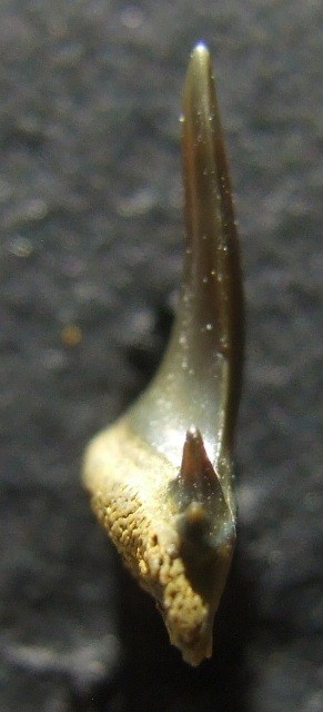

Dent 4 - Une winkleri latérale inférieure peut-être ? - 13 mm
post-8671-0-28084600-1304507980_thumb.jppost-8671-0-19146300-1304507997_thumb.jppost-8671-0-47963100-1304507987_thumb.jp

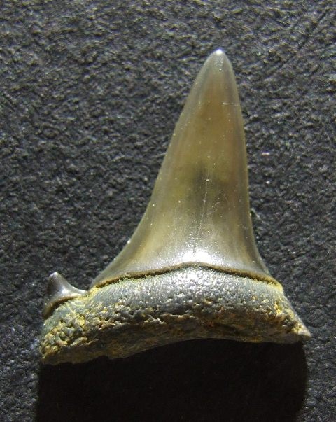

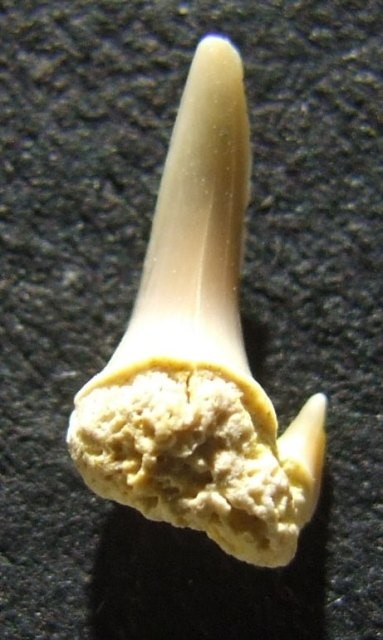

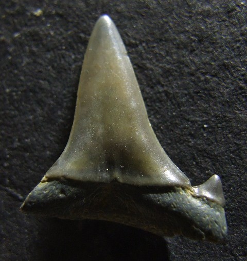

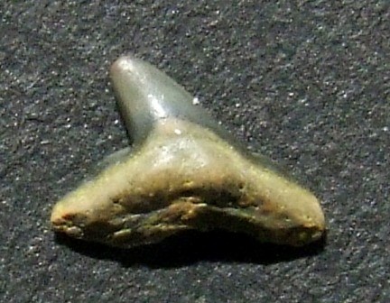

Dent 5 - Une latérale supérieure de lerichei ? 12 mm
post-8671-0-45698200-1304508061_thumb.jppost-8671-0-75212000-1304508075_thumb.jppost-8671-0-69346200-1304508066_thumb.jp

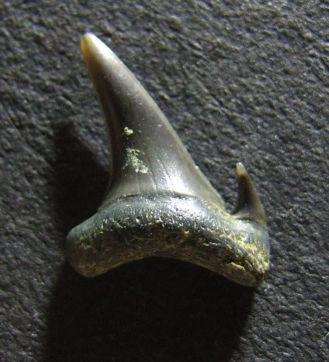

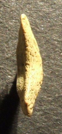

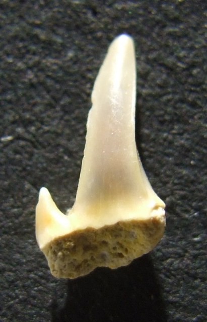

Dent 6 - Une latérale inférieure de lerichei ? 11 mm
post-8671-0-79285500-1304508120_thumb.jppost-8671-0-47591000-1304508133_thumb.jppost-8671-0-23764000-1304508128_thumb.jp
Dent 7 - On retombe dans du petit, 8 mm seulement. Abdunia minutissima ou Premontraeia lutetiensis antérieure inférieure ?
post-8671-0-97830500-1304508167_thumb.jppost-8671-0-37584700-1304508174_thumb.jppost-8671-0-29709900-1304508179_thumb.jp
Qu'en penez vous ?
Xavier

Salut Xavier.
Voici quelques id en vitesse :
1) ok
2) Antérieure inférieure de Carcharias sp.
4) Winkleri latérale supérieure . Des denticules latéraux aussi longs et éffilés, cela ne trompe pas ! Par contre l'absence de sillon nutritif est troublant . Peux-tu vérifier si la dent en possède s'il te plaît ? Car c'est peut-être à cause de la photo..
5)Celle là est spéciale . On dirait une inférieure lerichei mais la dépression visible sur la face labiale de la couronne est troublante. Je n'ai jamais vu cela chez une une lerichei.
6) ok
Pour les caractères de P. secundus la dent est très robuste et on distingue une nette protubérance linguale . Les galeorhinus sont moins robustes . Ensuite la cuspide principale est aussi caractéristique, bombée en face interne. De plus cette dernière est plus gracile que chez Galeorhinus.

Bonjour à tous, et en particulier à Fossileur :clin-oeil: !
Je m'y recolle, après une longue interruption

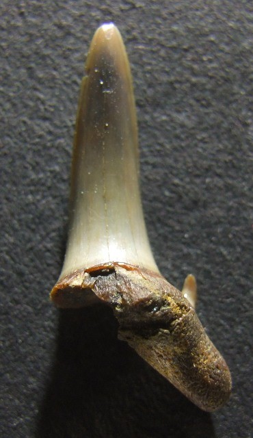

Voici deux nouvelles photos, mais pas de sillon en vue. Peut-être a-t-il été abrasé par l'érosion ?
post-8671-0-35962800-1306418995_thumb.jppost-8671-0-37747900-1306419488_thumb.jp
La 6 aussi présente une dépression sur la face labiale. Est-ce normal sur une latérale supérieure? Voici des photos complémentaires de la dent 5, sous d'autres angles ou en variant l'éclairage:
post-8671-0-14360000-1306419628_thumb.jppost-8671-0-88627900-1306419619_thumb.jppost-8671-0-76904400-1306419636_thumb.jp

Bonjour xavier.
Pour la winkleri le sillon a effectivement surement disparu à cause du remaniement.
Pour la 5 et la 6 je n'ai jamais vu présence de cette dépression basilaire en face externe chez un lerichei, mais la morphologie y fait quand même beaucoup penser, c'est pour cela que je reste sur ma première id, avec légers doutes tout de même, au niveau de la 5 en tout cas.
Cordialement.
:clin-oeil:

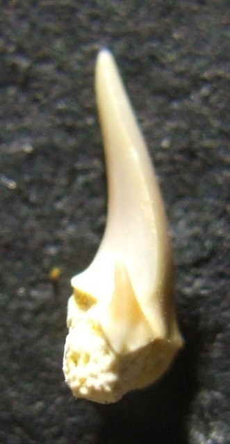

Bonjour à tous !

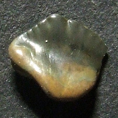

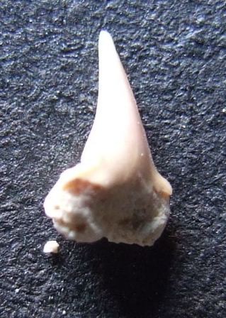

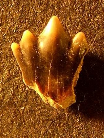

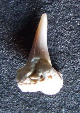

Me revoilà avec mes petites dents bizarres, trouvées dans du sédiment rapporté du site. Celle-ci, malheureusement fragmentaire, fait environ 3 mm. Peut être Notorhynchus ?
post-8671-0-62939500-1308818275_thumb.jppost-8671-0-94142700-1308818281_thumb.jp
Amicalement.
Xavier
plutot fragment de nebrius ... :grand sourire:
Je confirme l'idée de Thanet pour dire que cette dent appartient à un Nebrius. Dans l'Yprésien et le Lutétien, les dents d'Hexanchidae sont très très rares, ces mers étant très peu profondes.
Hildo
Merci. En fait Nebrius était ma première idée. Mais je trouvais les denticules trop divergents. Sur les Nebrius que j'ai posté par ailleurs, ils sont plutôt "parallèles". Euhhh... je ne sais pas si je suis bien clair dans mon explication :grand sourire: ! Il s'agit peut-être d'une question de différence de position ?
