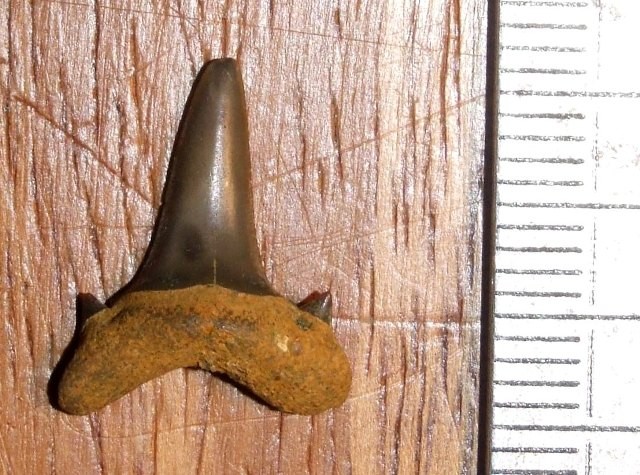

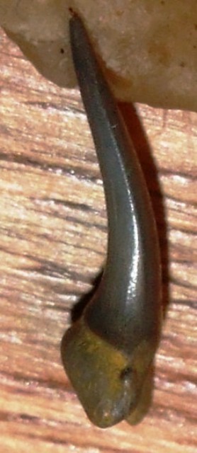

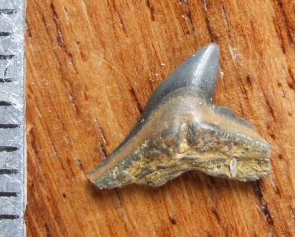

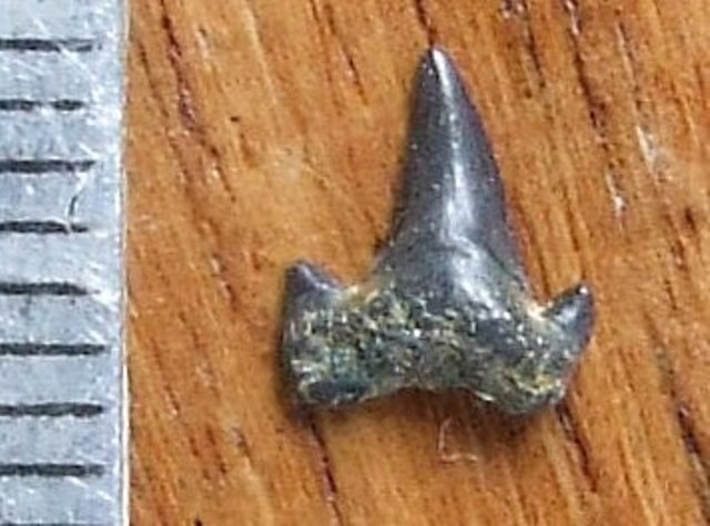

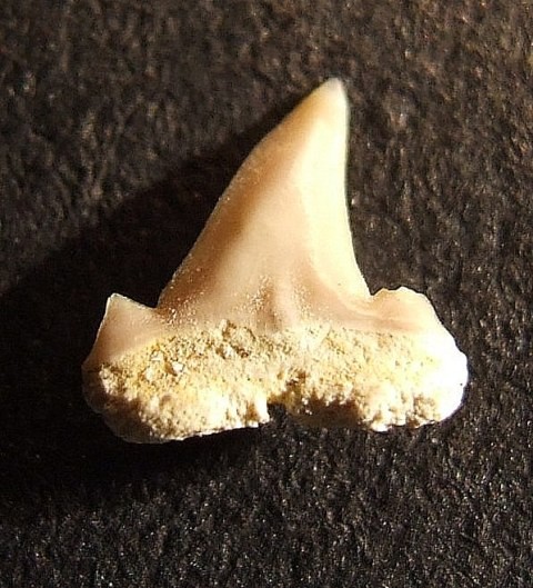

bonjour je continu sur ce post pour l'identification de ces trois dents
1 Brachicarcharias lerichei ?

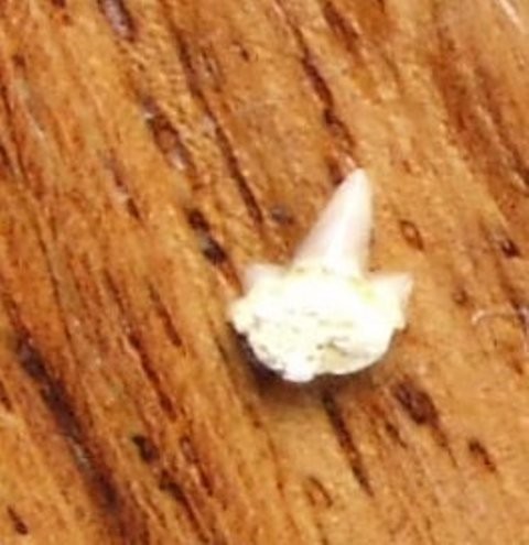

post-1484-0-98660700-1291913588_thumb.jp
2 striatolamia macrota?
post-1484-0-96231400-1291913803_thumb.jp

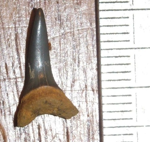

3 macrota?
post-1484-0-84064400-1291913896_thumb.jp
1) oui c'est bien ça , une antérieure inférieure
2) c'est très probable , mais il pourrait egalement s'agir d'une carcharias hopei (hypotodus verticalis ) . il faudrait une photo de la face linguale .
3 ) Pareil latérale supérieure de Macrota , mais une autre vue permettrait de confirmer

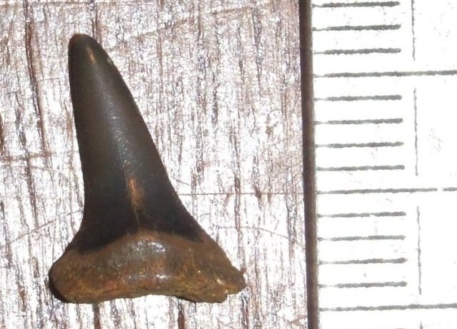

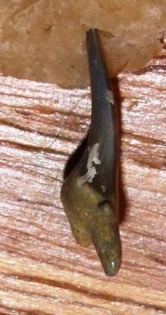

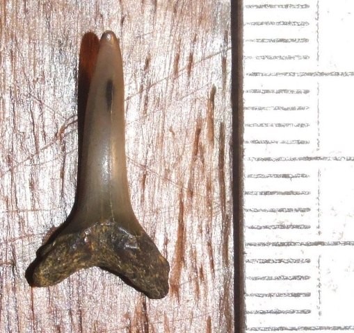

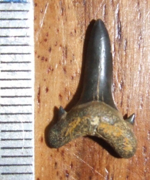

desolé pour la qualité apn est en mode manuel
post-1484-0-12235700-1291916197_thumb.jp
post-1484-0-21127000-1291916268_thumb.jp
1) je ne distingue pas bien les détails de la face linguale . Si présence de plis verticaux , alors antérieure inférieure de macrota . Si pas , alors carcharias hopei ( H. verticalis)
2) ah je rectifie : Parotodus sp .

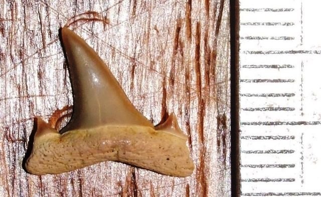

Bonjour !

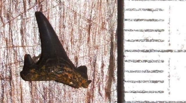

Un peu de tri fait ce week-end, alors voici quelques tentatives d'identification, et parfois quelques doutes de ma part !
Dent 1 - Odontapsis winkleri - Antérieure inférieure
post-8671-0-45894000-1292237393_thumb.jp
Dents 2 & 3 - Carcharias teretidens - Antérieures inférieures
post-8671-0-91143200-1292237572_thumb.jppost-8671-0-79602100-1292237578_thumb.jp
post-8671-0-53361400-1292237584_thumb.jppost-8671-0-63033800-1292237590_thumb.jp

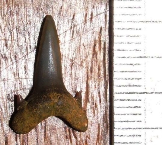

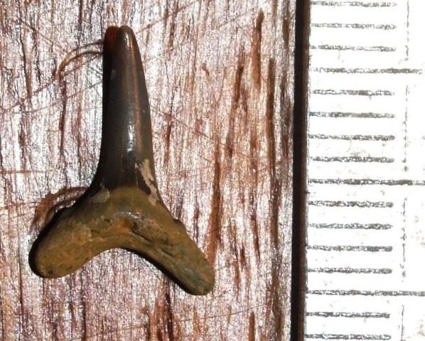

Dents 4 & 5 - Jaekeledotus robustus - Antérieures supérieures
post-8671-0-81415500-1292237741_thumb.jppost-8671-0-85128200-1292237748_thumb.jp
post-8671-0-67762500-1292237758_thumb.jppost-8671-0-76380900-1292237764_thumb.jp
Bonne journée.
Altai
Salut .
1) ça m'a l'air correct : petite taille + denticules latéraux acérés et bien développés
2 ) j'ai du mal avec celle là . Trop robuste et denticules latéraux trop développés selon moi pour être du teretidens ,je me dirigerais plus vers une antérieure de J.robustus
3)Je dirais qu'il s'agit d'une dent intermédiaire , l'espèce m'a l'air correct mais les dents intermédiaires sont , je trouve , assez difficiles à attribuer à une espèce ( cela dépend des spécimens)
4 ) plutôt une latéro-antérieure inférieure de Hypotodus verticalis
5) antérieure inférieure , pas supérieure
Merci !
Photo 2, ce serait une dent de jeune requin J. robustus ?
Photo 3, par dent intermédiaire, tu entends une dent latéro-postérieure ?
Altai
2 ) Pas obligatoirement juvenile . j'en ai déjà vues des adultes de cette taille là . Mais j'ai un doute concernant cette dent , donc faudrait voir l'avis d'un autre géoforumeur .
3 ) les dents intermédiaire ont une forme différente et sont plus petites que les dents qui les suivent dans la mâchoire . Elles ne sont pas situées près de la commissure mais au niveau de l'oeil du requin si tu arrives à visualiser .
Il n'y en a pas chez toutes les espèces de requin , donc c'est pour cela que il faudrait aussi l'avis de quelqu'un d'autre pour cette dent , car je ne suis pas sur si de cette espèce en possède .
Pour être à peu près sur de ne pas raconter de bêtises dans ton identification tu peux mettre ceci : carcharias teretidens , latéro-antérieure

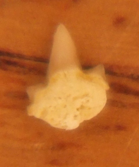

Et voilà une nouvelle rafale de tentative d'identification pour vous souhaiter de très bonnes fêtes :trinquer: , en particulier à Fossileur !
Dent 1 : Anomorodus novus - Antérieure inférieure
post-8671-0-20677300-1293301647_thumb.jppost-8671-0-23982200-1293301654_thumb.jp
Dent 2 : Anomorodus novus - Latérale supérieure
post-8671-0-29969000-1293301683_thumb.jppost-8671-0-02164200-1293301695_thumb.jp
Dent 3 : Brachycarcharias lerichei - Latéropostérieure supérieure
post-8671-0-82212700-1293301756_thumb.jppost-8671-0-09685600-1293301742_thumb.jp
Dent 4 : Brachycarcharias lerichei - Latérale supérieure - très usée.
post-8671-0-53746100-1293301724_thumb.jppost-8671-0-32649700-1293301766_thumb.jp
Dent 5 : Carcharias hopei - Antérieure inférieure
post-8671-0-42150300-1293301834_thumb.jppost-8671-0-82979700-1293301843_thumb.jp
Qu'en pensez vous ?

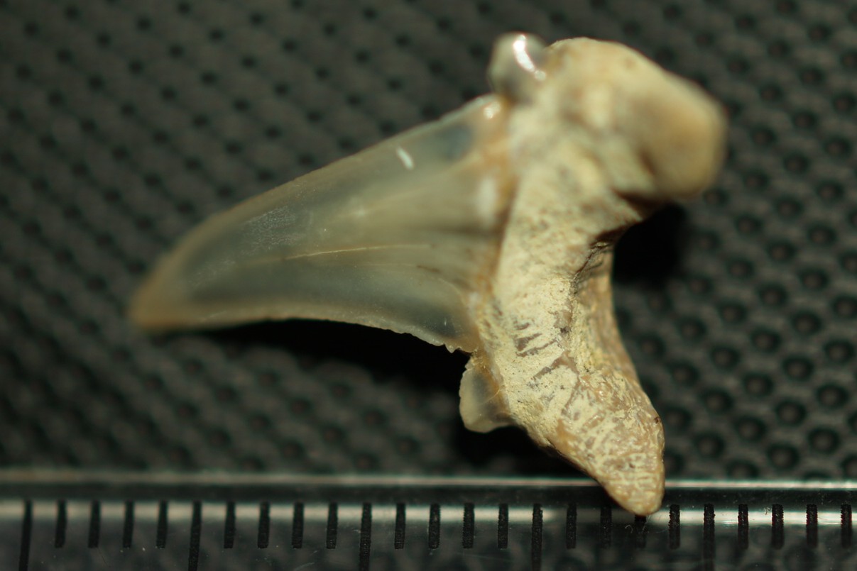

Bon, sur ma lancée, en voici une deuxième rafale :siffler: :
Dent 6 :Carcharias sp - latérale supérieure
post-8671-0-06823200-1293302062_thumb.jppost-8671-0-83826900-1293302071_thumb.jp
Dent 7 - Carcharias sp - latéropostérieure inférieure
post-8671-0-08268100-1293302108_thumb.jppost-8671-0-22793300-1293302123_thumb.jp
Dent 8 : Carcharias sp - latéropostérieure supérieure
post-8671-0-40418200-1293302159_thumb.jppost-8671-0-57463000-1293302170_thumb.jp
Dent 9 : Hypodotus verticalis - antérieure supérieure
post-8671-0-36102500-1293302203_thumb.jppost-8671-0-73452200-1293302213_thumb.jp
Dent 10 : Jaekelododus robustus - Antérieure supérieure
post-8671-0-23091900-1293302264_thumb.jppost-8671-0-85640500-1293302272_thumb.jp
Vous en avez marre ou vous supportez le choc ?
Parce que j'ai encore du stock moi ! :clin-oeil:
Dent 11 : une antérieure inférieure, mais je sèche sur l'espèce :question: !
post-8671-0-32259300-1293304011_thumb.jppost-8671-0-90405500-1293304019_thumb.jp
Dent 12 : Br lerichei - Latérale supérieure
post-8671-0-69638600-1293304088_thumb.jppost-8671-0-80012100-1293304099_thumb.jp
Dent 13 : Br lerichei - Latérale supérieure
post-8671-0-08681200-1293304142_thumb.jppost-8671-0-88549700-1293304151_thumb.jp
Dent 14 : Br lerichei - Latéropostérieure
post-8671-0-59539000-1293304180_thumb.jppost-8671-0-25029200-1293304187_thumb.jp
Dent 15 : Striato macrota antérieure inférieure usée ???
post-8671-0-01856700-1293304298_thumb.jppost-8671-0-90782200-1293304286_thumb.jp
Il m'en reste encore quelques unes, autant vous les poster de suite ! Après je vous fiche la paix... :grand sourire:
Dent 16: Carcharias sp - Latérale supérieure
post-8671-0-32208200-1293304574_thumb.jppost-8671-0-52483200-1293304585_thumb.jp
Dent 17: Carcharias sp - Latéro antérieure inférieure
post-8671-0-06928800-1293304607_thumb.jppost-8671-0-36108200-1293304614_thumb.jp

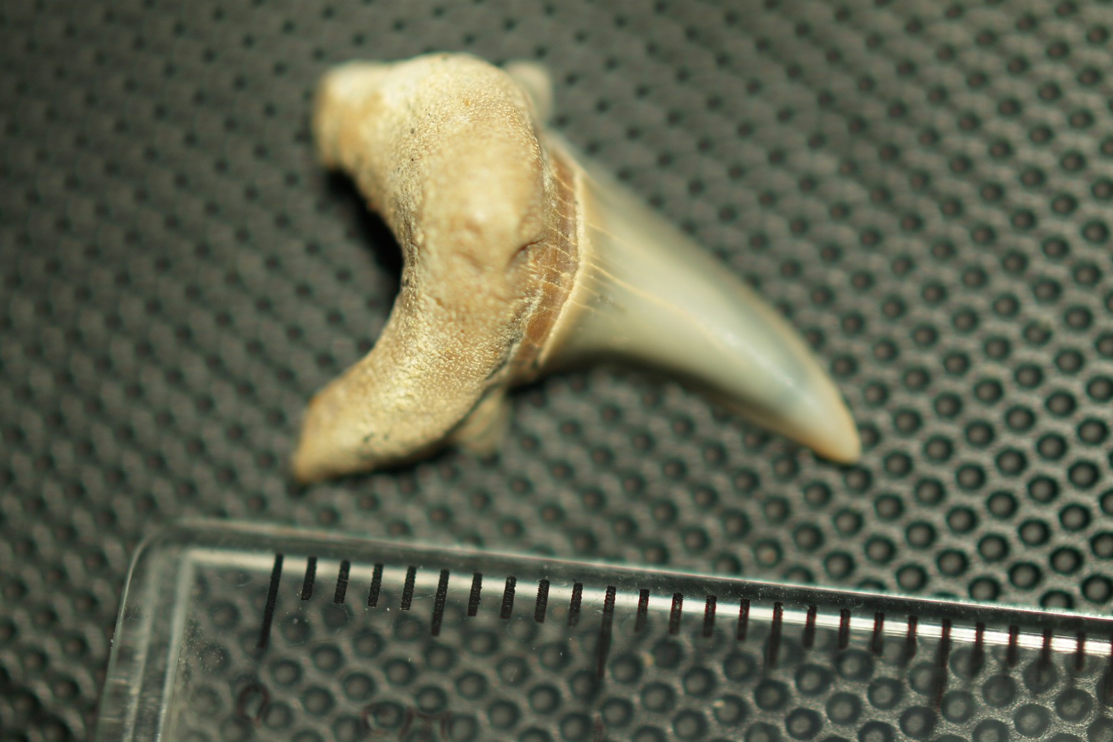

Dent 18 : il me manque la photo de profil, mais il me semble que c'est une antérieure supérieure de J. robustus:
post-8671-0-94687200-1293304792_thumb.jp
Dent 19 : J. robustus antérieure supérieure
post-8671-0-38823300-1293305104_thumb.jppost-8671-0-33492500-1293305111_thumb.jp
Dent 20 : Br lerichei - Antérieure inférieure
post-8671-0-38776100-1293305182_thumb.jppost-8671-0-96359300-1293305189_thumb.jp
Et la dernière !!! Dent 21 : Anomotodus latérale supérieure ?
post-8671-0-10364800-1293305258_thumb.jp
Pfff ! C'est du boulot tout ça :suer::suer: !!!
Merci d'avoir la patience de jeter un coup d'oeil à tout ça ! Maintenant je vous laisse faire la fête tranquilee ou :ski: ...
A +
Altai
Salut Altai .
Joyeux noël à toi aussi :sourire:
Alors selon moi :
1) ok , ou hypotodus verticalis (carcharias hopei)
2)macrorhizodus praecursor si absence de denticules latéraux
3) ok, mais une latérale sup.
4)trop usée pour risquer une identification
5) ok
6) ok
7) Au vu des denticules latéraux , postérieure de brachycarcharias lerichei (avec petits doutes)
8) latéro-postérieure de brachycarcharias lerichei (attention à la qualité de la photo ;) )
9) antérieure de J.robustus
10) ok
11) une latéale inférieure de striatolamia macrota
12)l'état partiel rend l'identification périlleuse , mais une macrota correspondrais bien
13)ok
14) trop robuste pour être une postérieure de lerichei . Peut-être du macrota voir hypotodus?
15) ok
16) difficile à dire: dent très usée , racine incomplète ... Néanmoins je me dirigerais plus vers une macrota
17) j'ai du mal d'y voir une carcharias sp , la couronne me semble trop robuste . Plutôt une antérieure d'hypotodus verticalis .
19) ok
20)latérale inférieure de carcharias sp.
21) ok

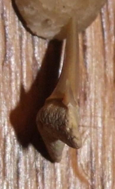

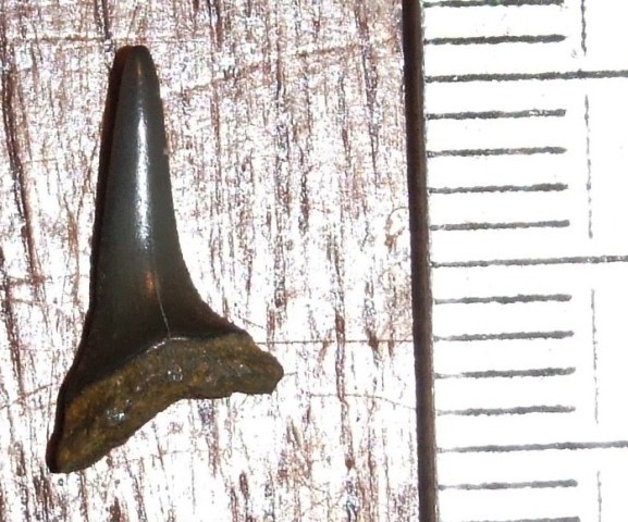

Bonjour à tous !

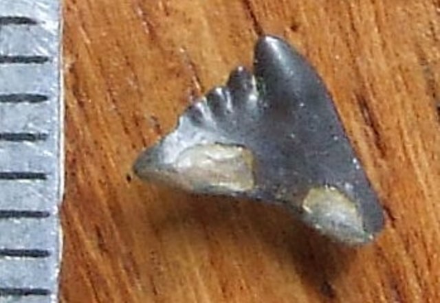

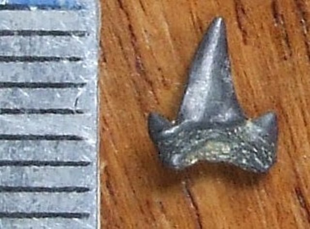

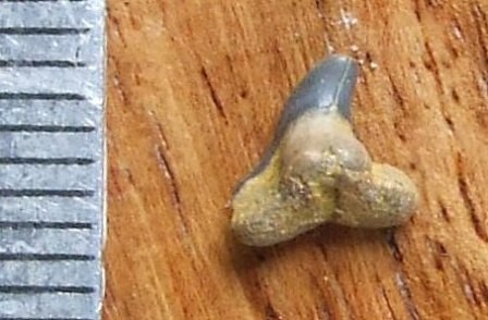

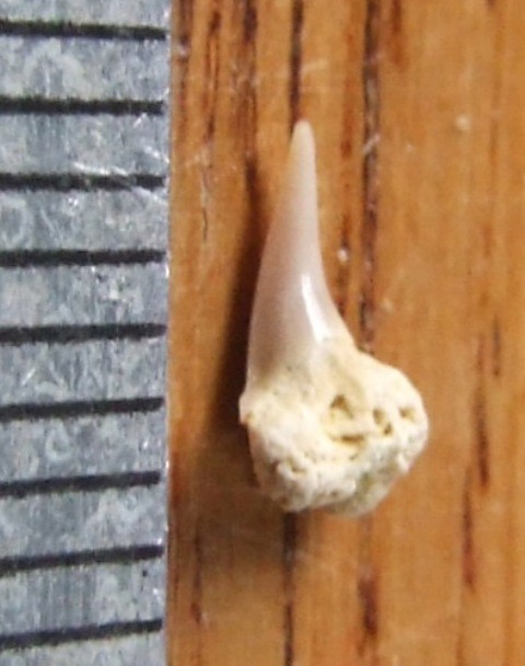

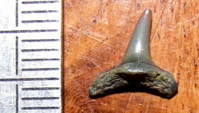

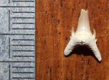

En cette saison peu propice à la pêche au requin en région parisienne, je me suis attaqué à mon stock de "fond de tamis", avec un cetrain succès. Je vais donc faire dans le miniature aujourd'hui... La qualité des photos est particulièrement médiocre malheureusement...

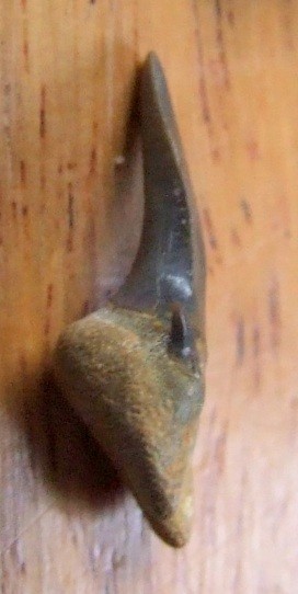

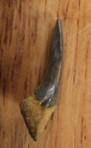

Voici la plus petite dent que j'ai trouvée à ce jour (moins de 3 mm !), propriétaire inconnu de moi, une antérieure je suppose ?
Dent 1:
post-8671-0-64363900-1294659356_thumb.jppost-8671-0-53863900-1294659383_thumb.jp
post-8671-0-21875900-1294659391_thumb.jppost-8671-0-58026400-1294659397_thumb.jp
Dernière photo prise au travers d'une loupe...

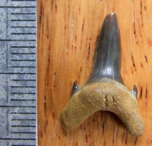

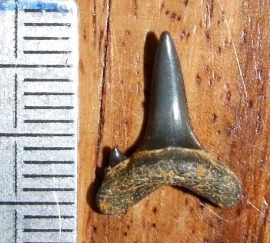

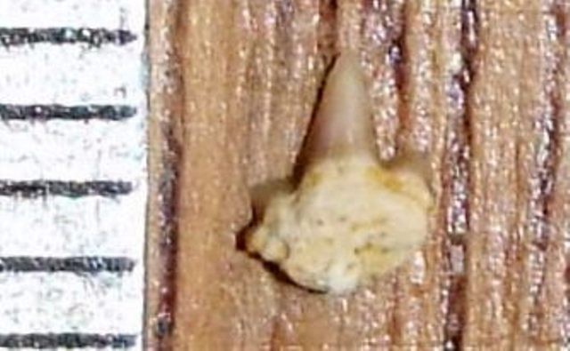

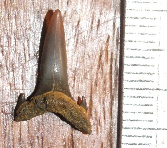

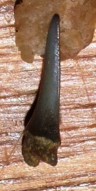

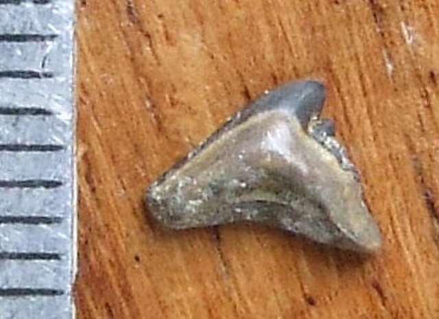

Dent 2: me rappelle Physogaleus... Antérieure ?
post-8671-0-96721300-1294659526_thumb.jppost-8671-0-44092000-1294659533_thumb.jp

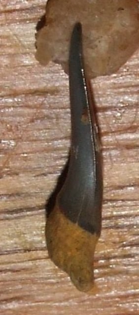

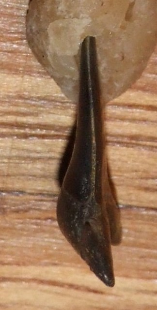

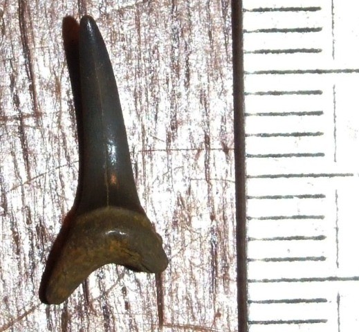

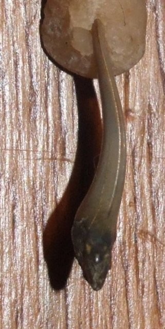

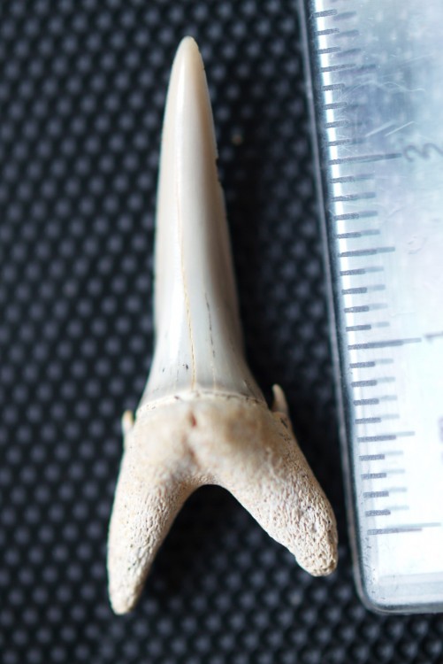

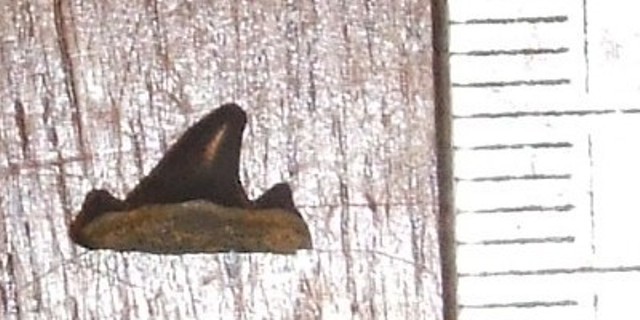

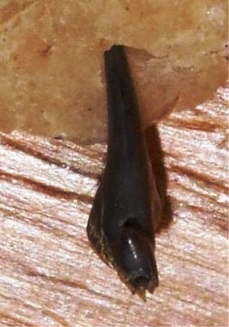

Dent 3 : Du Physogaleus je pense
post-8671-0-78442000-1294659790_thumb.jppost-8671-0-84462400-1294659802_thumb.jp

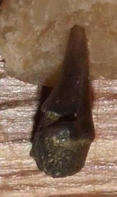

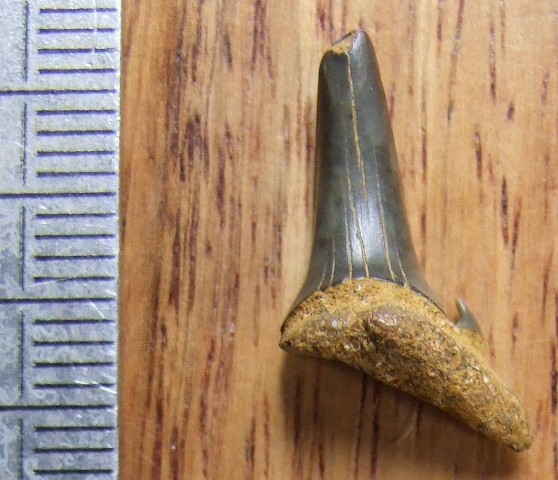

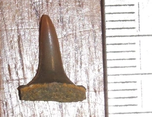

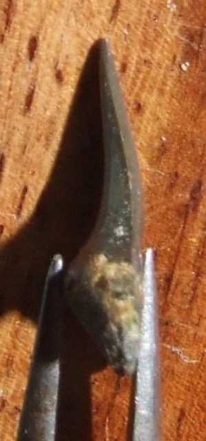

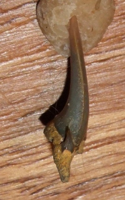

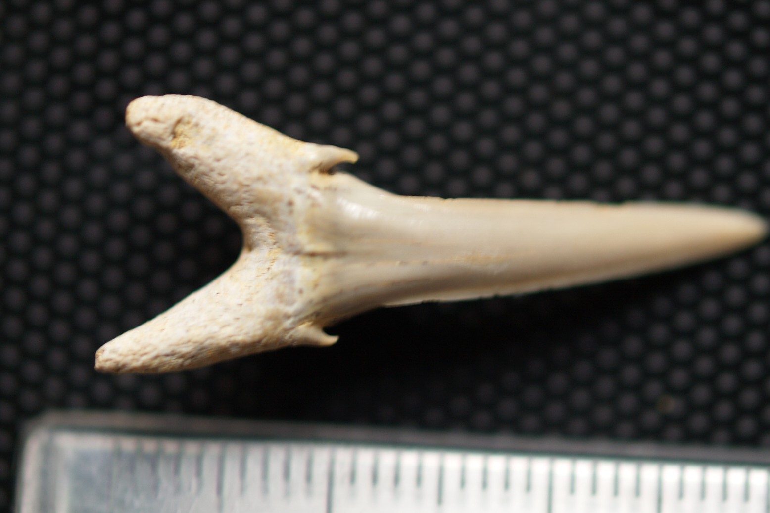

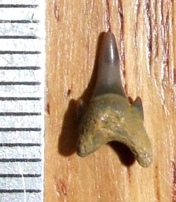

Dent 4: mystère... Antérieure je suppose. Une très petite Brachy ?
post-8671-0-50364700-1294659552_thumb.jppost-8671-0-89260700-1294659561_thumb.jp

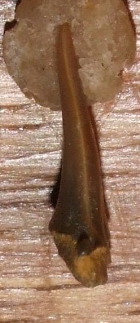

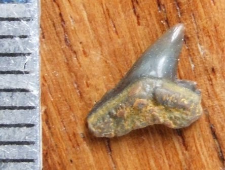

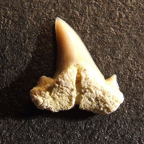

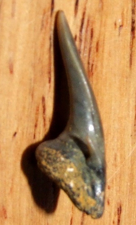

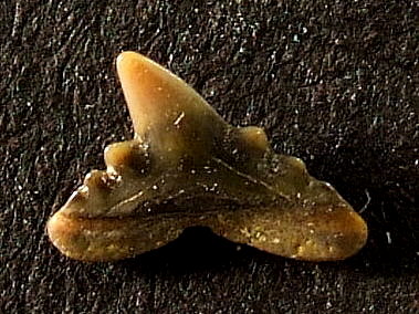

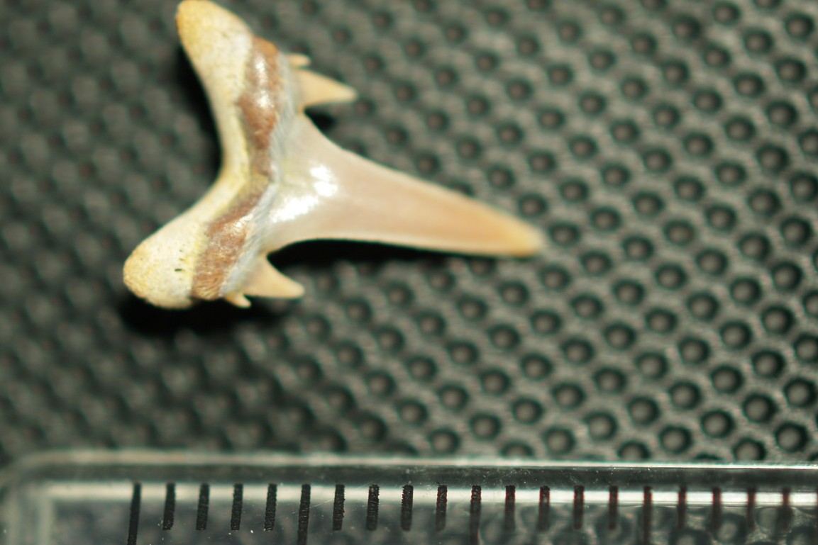

Dent 5 : Pachygaleus lefevrei ? Galeorhinus ypresiensis ?
post-8671-0-07627200-1294659959_thumb.jppost-8671-0-22804100-1294659985_thumb.jp
Merci pour vos avis.
Amicalement.
Xavier
salut altai .
Ta première dent est probablement une très petite abdounia rectionus, mais je n'affirme rien au vu de la qualité des photos .
La deuxième il faut absoulment de meilleures photos . Avec celles là je ne peux rien dire si ce n'est que c'est une antérieure.
La troisième est effectivement une Physogaleus . Pour l'espèce il s'agit de tertius
La quatrième je dirais une latérale supérieure de Abdounia minutissima
Et la dernière je dirais Pachygaleus lefevrei de part son épaisseur . Néanmoins il n'est pas toujours facile de distinguer cette espèce de Galeorhinus yprésiensis. il faut être attentif . Je me rappelle m'être bien marré dans l'identification de ces deux espèces quand j'ai trié le tamisat que j'avais d'Egem :P

Tu ne penses pas que la 3 est secundus plutôt que tertius, compte tenu de sa petite taille ? A moins que ce ne soit lié à l'âge de la bête ou à la position...
J'ai quelques autres cas dans le même genre.

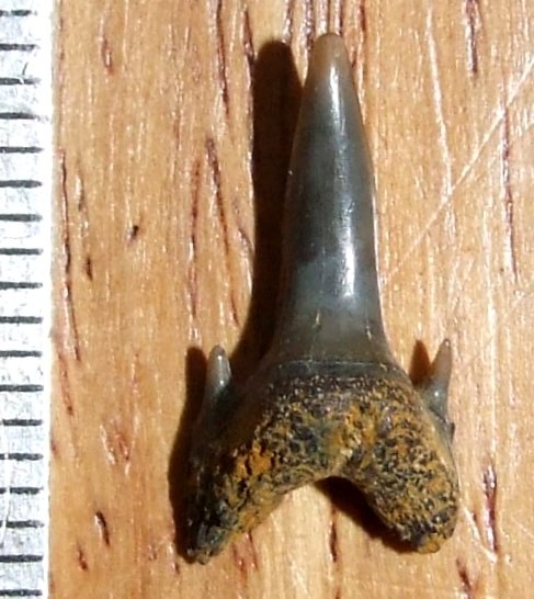

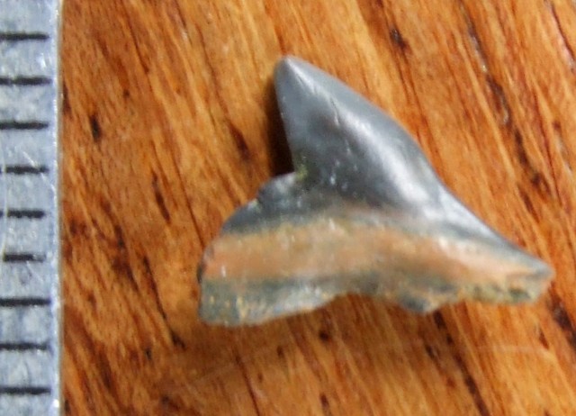

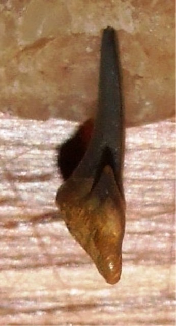

Dent 6, Pachygaleus ou Galeorhinus ?
post-8671-0-62043100-1294841177_thumb.jppost-8671-0-00233400-1294841185_thumb.jp

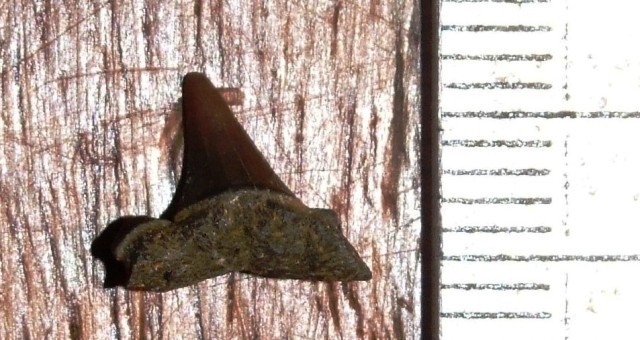

Dent 7, Physogaleus ?
post-8671-0-83089200-1294841215_thumb.jppost-8671-0-42820000-1294841223_thumb.jp

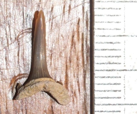

Dent 8 : Pachygaleus ou Galeorhinus ?
post-8671-0-57286400-1294841143_thumb.jppost-8671-0-48626000-1294841152_thumb.jp
Fin de ma livraison, il faudrait que je me remette à trier... :clin-oeil:
super , tu verras ces bouquins t'aideront pas mal.
Pour la troisème dent ça m'étonnerait qu'il s'agisse de P.secundus . P. secundus est de petite taille c'est vrai , mais néanmoins nettement plus petite que ta dent . Elles ne dépassent généralement pas les 5 mm.
Concernant tes nouvelles dents :
6)latérale supérieure de Galeorhinus minor . Certainement pas un pachygaleus ! :super:
7)Oui physogaleus tetius
8)galeocerdo latidens

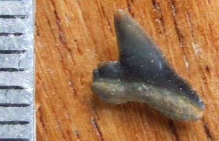

Bonjour à tous !
Mon travail de tri continue. J'ai encore quelques kilos de restes de tamisage en stock... j'y ai découvert une jolie petite chose ce week-end. Compulsant mon Nolfe nouvellement acquis, je penche pour une latérale supérieure de Abdounia minutissima. Mais ça pourrait aussi être une beaugei un peu abimée (denticules externes manquants...).

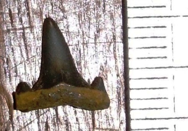

J'ai essayé une nouvelle installation de macro, qui a pas trop mal réussi, compte tenu de la petite taille de la dent (4 à 5 mm de haut). Voilà le résultat:
face linguale et face labiale
post-8671-0-68369200-1295863546_thumb.jppost-8671-0-50819100-1295863537_thumb.jp
J'arrive un peu aux limites de mon appareil je pense. Mais je peux sans doute encore gagner en travaillant sur la profondeur de champ et la lumière. Conseils bienvenus :clin-oeil: ...
Amicalement.
Xavier
Salut altai .
Il s'agit clairement effectivement d'une latérale supérieure d'Abdounia minutissima .
Les A. beaugei de la même position sont généralement plus larges que hautes , tout le contraire de A. minutissima et possèdent des denticules latéraux moins développés
:sourire:

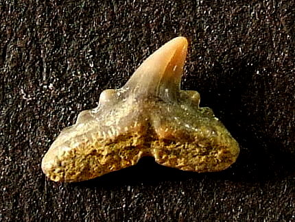

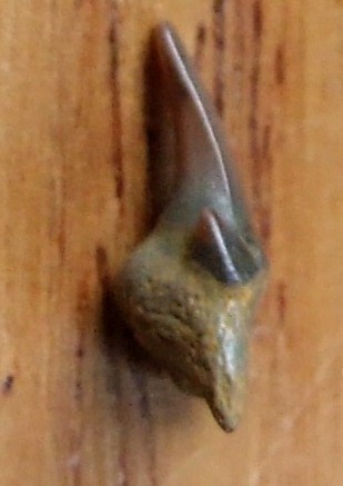

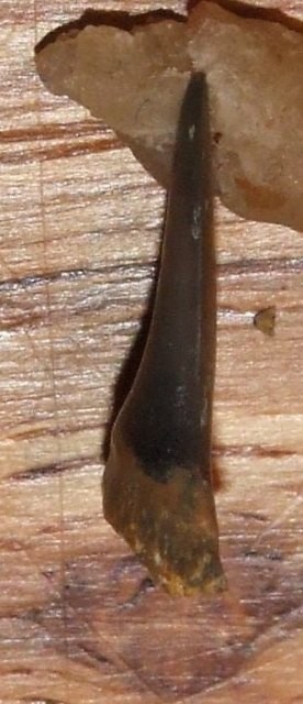

Bonjour à tous !

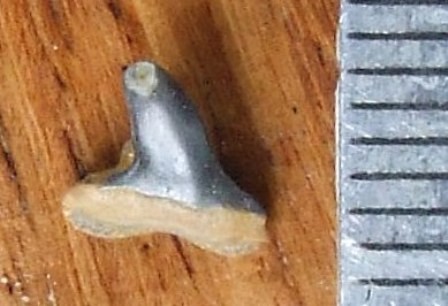

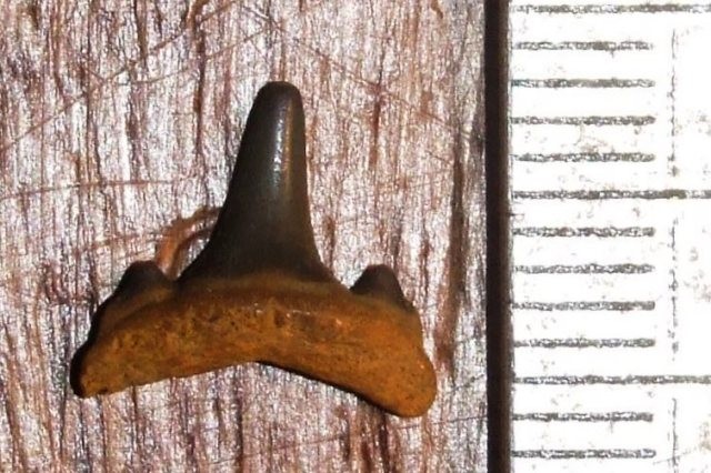

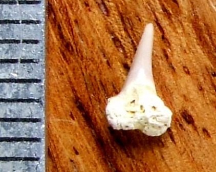

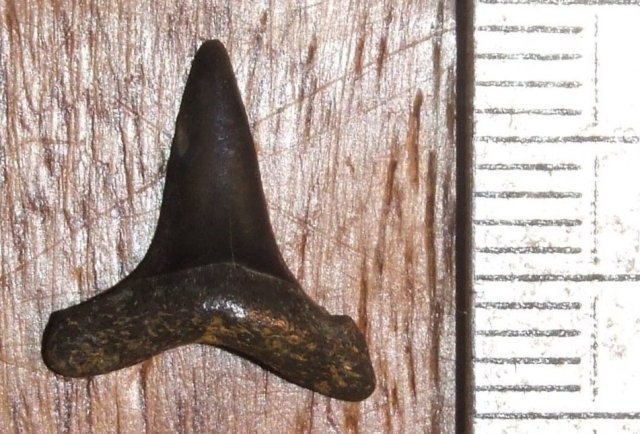

je me suis fait une pause "tri de gastéros", et me revoilà avec mes petites dents ! J'ai essayé aussi de peaufiner un peu mes photos pour préserver vos yeux, avec succès dans une certaine mesure... :siffler:
En voici une, bien jolie, de presque 5 mm de haut. Je verrai bien une Abdounia recticonus - latérale supérieure:
post-8671-0-15996300-1297264221_thumb.jppost-8671-0-93016900-1297264225_thumb.jp
Qu'en pensez vous ?
Amitiés.
Altai
