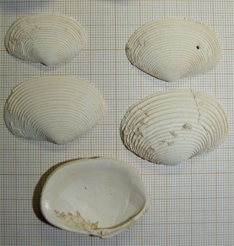

Clavilithes parisiensis
Corbis lamellosa
A + !

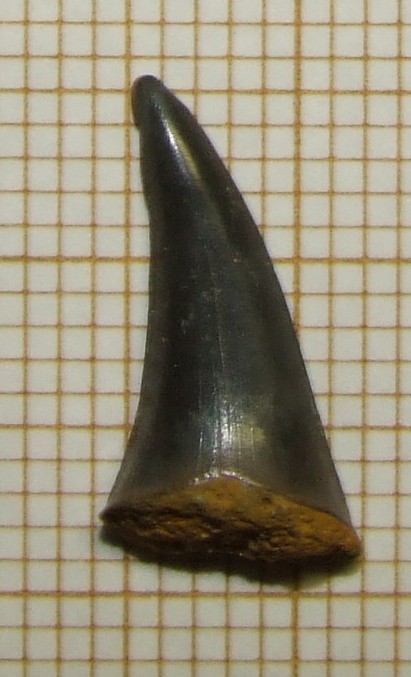

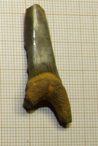

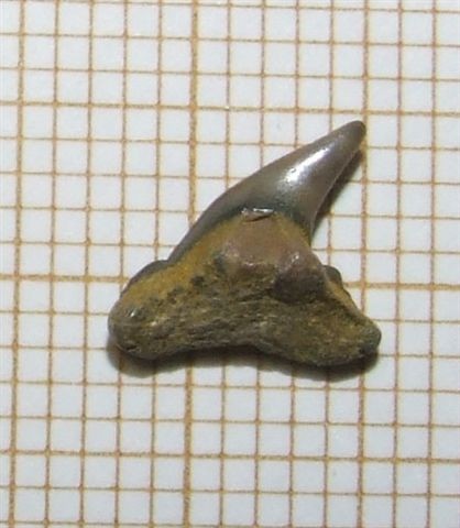

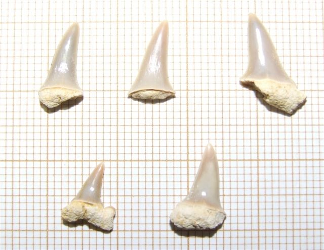

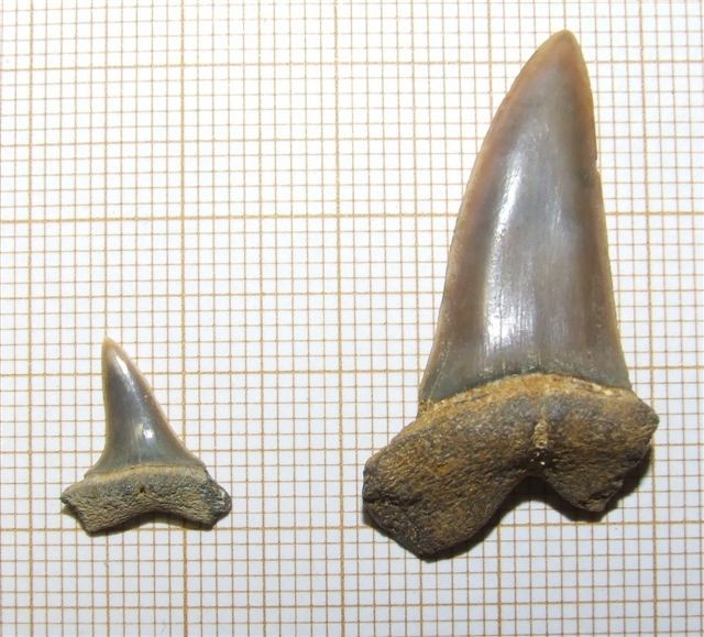

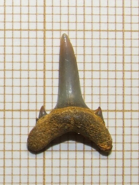

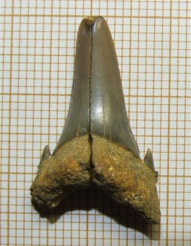

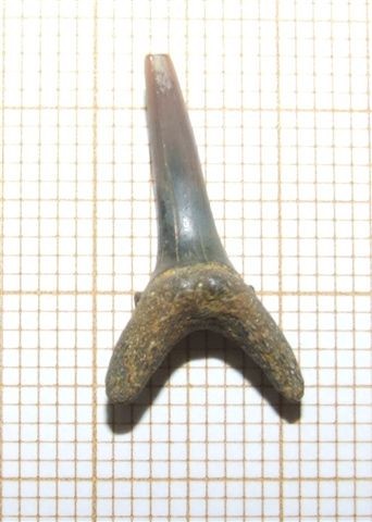

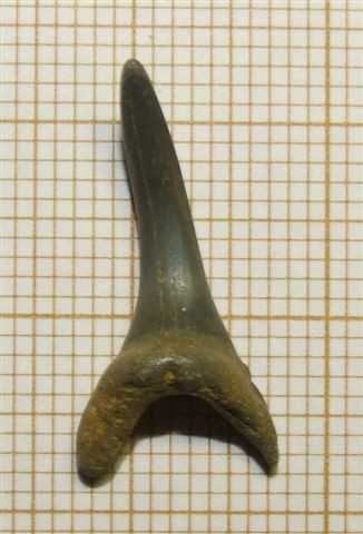

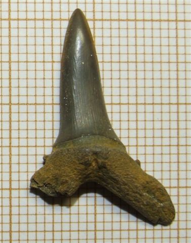

Bonjour à tous !
Voici des nouvelles dents. J'ai un peu bossé en m'appuyant sur vos informations, mais j'aimerais votre confirmation.
Photo 1: brachycarcharias lerichei - dents latérales

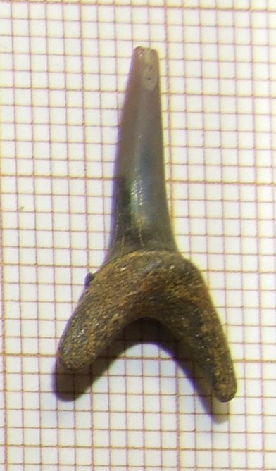

Photo 2 : brachycarcharias lerichei - dents latérales, celle de droite antérieure ?

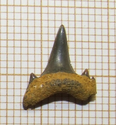

Photo 3 : brachycarcharias lerichei - dent latérale

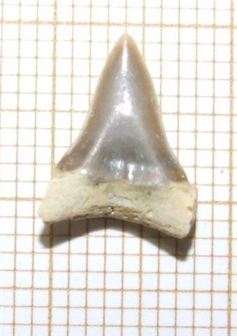

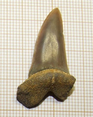

Photo 4 : brachycarcharias lerichei - dents antérieures
Photo 5 : brachycarcharias lerichei - dents antérieures

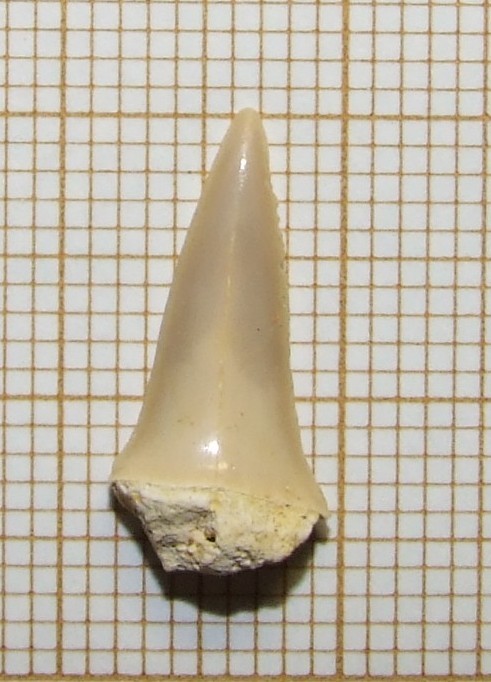

Photo 6 : Jaekelotodus robustus - antérieure ?
Photo 7 : Jaekelotodus robustus - antérieure ?
Photo 8 : Jaekelotodus robustus - latérale ?
Existe-t-il un livre pratique ou une étude pour déterminer les dents ?
Merci d'avance.
Xavier

salut ,
1) ok
2 ) pareil , à gauches supérieures et celle à droite antérieure inférieure
3) latérale /antérieure inférieure
4 et 5 ) majoritairement des antérieures supérieures , et celle tout à droite de la 1ère photo latérale /antérieure inférieure
6) Je ne pense pas qu'il s'agisse d'une robustus , j'y verrais plus une antérieure inférieure de lamna hopei , ou une macrota (je ne vois pas bien si elle est striée ou pas) , à confirmer
7) Plutôt une antérieure (probablement supérieure) de brachycarcharias lerichei
8 ) ça me semble correct
9) striatolamia antérieure , peut-être une supérieure
10 et 11) correct au niveau du genre et de la mâchoire , pour la position il s'agit d'antérieures
12) Antérieure effectivement , pour la mâchoire c'est dur de dire rien qu'avec la couronne .
13 et 14 ) ok
15 ) j'ai un doute pour la mâchoire , mais position c'est bon
16) ok
17 ) Pourrais être une praecursor , effectivement , peut-être qu'une autre vue aiderait ...
:clin-oeil:
Altai
Photo 1
Dent la plus à droite Carcharias sp.

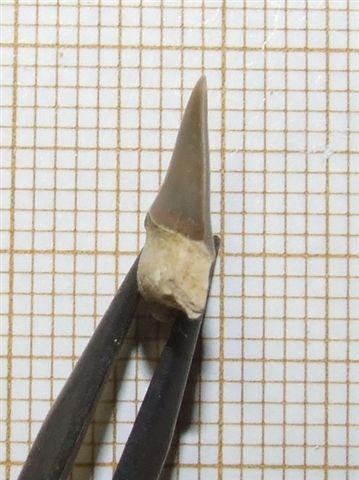

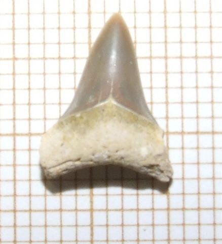

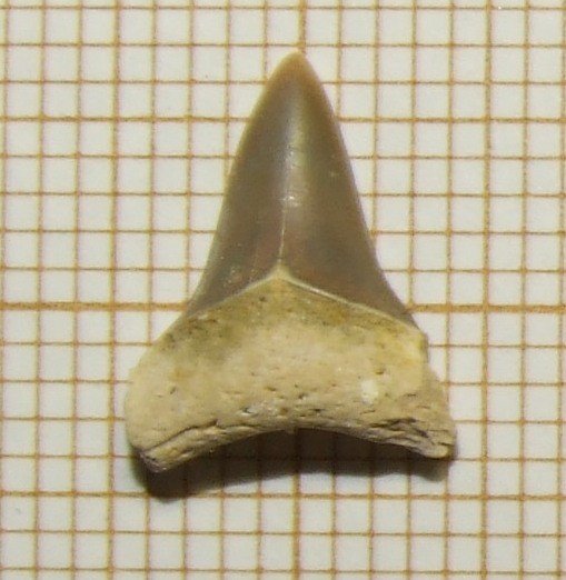

Bonjour à tous !
Merci pour toutes ces infos. Il va me falloir un peu de temps pour digérer tout ça. :clin-oeil:
Voici dans un premier temps des photos de la dent 17, Isurus présumé:
Qu'en pensez vous ?
Envrac, manquant de temps pour les analyser, voici quelques dents qui pourrait s'y rattacher:
A + !
Xavier
Je crois qu'il faut que tu arretes de lire les publis en Russe ou demander aux admins un correcteur d'orthographe.
La ca devient critique. :ye!:
a+
pour le russe, ca va j'ai un très bon traducteur :sourire:
l'ortographe !!!! pas pote et n'ai jamais aimé le père bescherel :clin-oeil: :
Bonjour à tous !
Merci pour toutes ces infos. Il va me falloir un peu de temps pour digérer tout ça. :sourire:
Qu'en pensez vous ?
A + !
Xavier
Pour moi il s'agit bien d'une Macrorhizodus (isurus ) praecursor , probablement une latérale
Merci pour cette confirmation, et aussi pour les conseils de lecture. J'ai encore beaucoup à apprendre sur les requins !

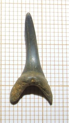

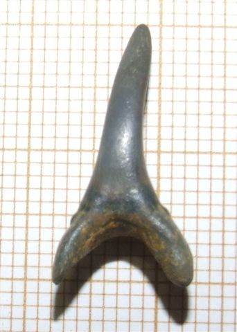

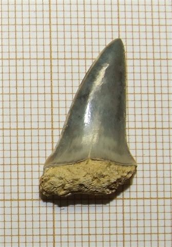

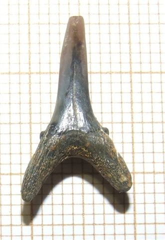

Deux autres dents posait problème. En voici quelques qutres photos :
La numéro 6 recto et verso :
Lamna hopei , ou un macrota ? Elle ne me parait pas striée...
La numéro 9 sous différents angles :
Anomotodon novus antérieure inférieure ou striatolamia antérieure ? Elle semble bien avoir un reste de denticule. Novus n'en possède pas ?
Bonne journée.
Xavier
Xavier
Si la 6 n'est pas striée , alors il est probable qu'il s'agisse d'une antérieure inférieure de Hopei
Pour la 9 la présence de denticules latéraux usés + il me semble striures sur la couronne me font dire qu'il s'agit plutôt d'une antérieure de macrota .
Novus ne possède pas de striures ni de denticules latéraux , du moins je n'ai jamais rencontré de spécimen en ayant
:super:
Merci ! Je vais observer la 6 de près, histoire de vérifier stries ou pas stries. Elle a l'air d'avoir souffert un peu ceci dit, j'imagine qu'elles peuvent avoir été effacées par l'érosion.
Voici deux autres tentatives d'identifications:
brachycarcharias lerichei - commisurales (un peu fatiguées)
Physogaleus secundus - antérieures ?
Par ailleurs, je me pose des questions sur la n° 13, identifiées par vous et moi comme Macrota antérieure. La voici à coté de ma plus grosse Macrota antérieure:
La taille est très différente, mais aussi la forme. Qu'en pensez vous ?
