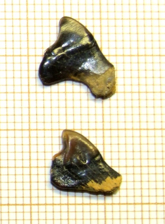

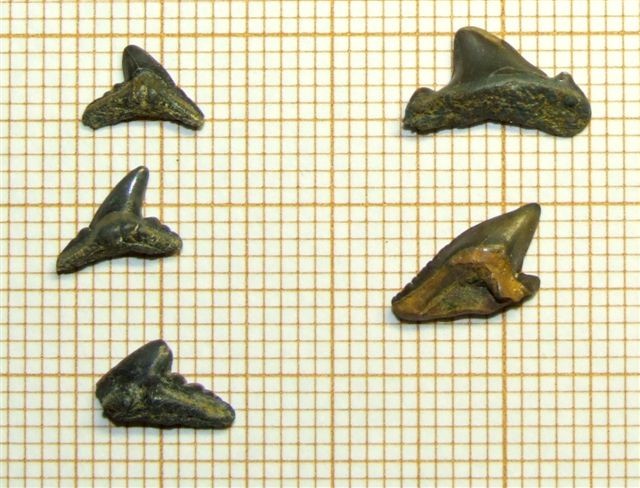

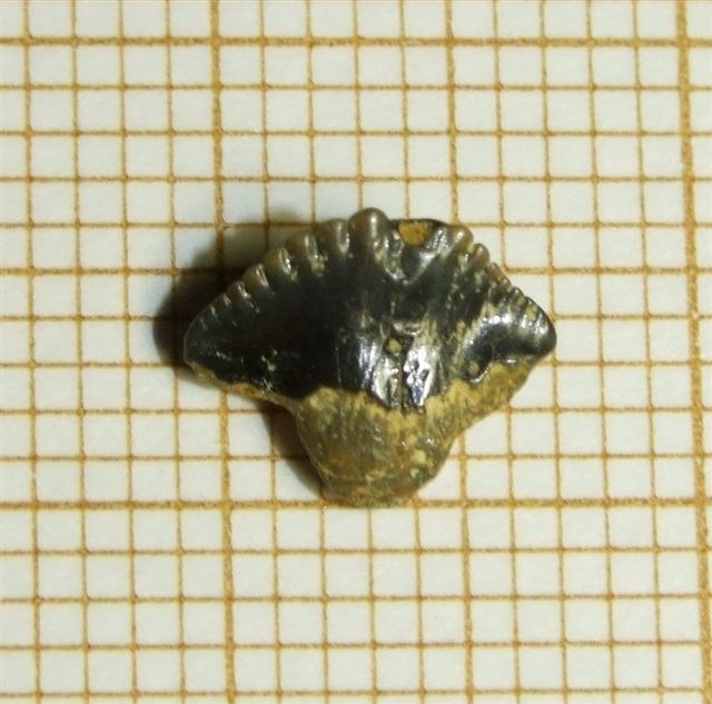

Bon, je mets quelques photos prises vite fait (pardon pour la qualité médiocre), en essayant de ne pas faire doublon avec SPOONER.

Bon quelques identifications en vitesse pour compléter celles des autres :
1) latérales supérieures de macrota
4) Carcharocles auriculatus
5 ) latérale de la mâchoire supérieure d'hypotodus robustus , mais j'ai un doute ...
6) Dent antérieure de la mâchoire supérieure de robustus , concerant le recollage perso j'utilise de la "bête " colle forte , et ça marche assez bien ;)
7) Dent antérieure de la mâchoire inférieure de macrota

Tout d'abord, une inconue :
peut-être une dent de devant de poisson ? Il semble lui manquer un "chicot".
Deux jolie dents de Galeocerdo latidens :
D'autres plus petites de la même espèce, je suppose. J'ai un doute pour les deux de droite. Un avis ?
Deux dents pharyngiennes de Pycnodontiformes (Eotrigonodon serratus ?):
