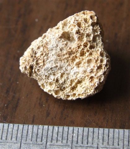

Bonjour à tous !

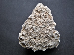

Je poursuis mon exploration de l'Auversien du Val d'Oise, dans les coraux cette fois. C'est très varié. Du coup, j'ai des hésitations pour certaines identifications, que je vous soumets.
Anomocora ?
Astraeopora ?
Goniopora ?
Porites deshayesiana ?
Phyllocoenia irregularis ?
Lobopsammia ? La littérature signale un L. parisiensis, serai!-ce ça ?
Merci d'avance pour votre aide !!!

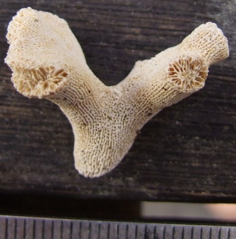

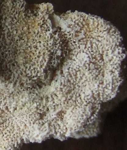

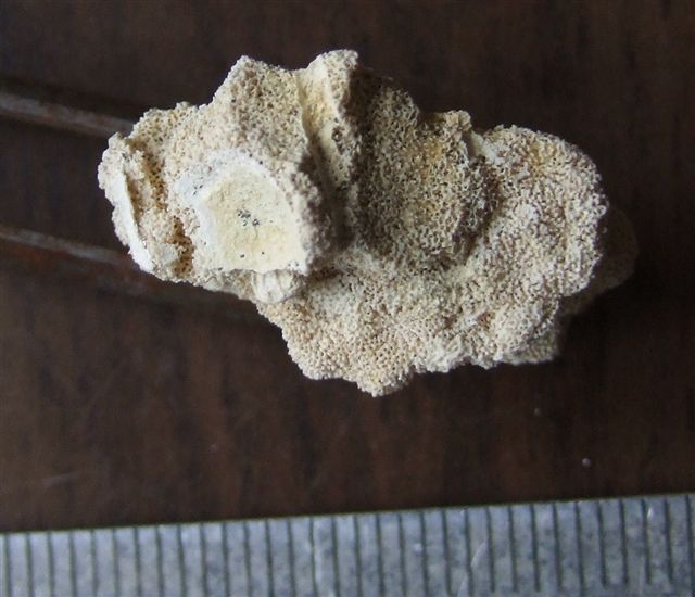

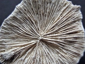

Interesting specimens! What is the diameter of the corallites? ( Porites?)
Very interestig site you have.)
The second photo- may Palaeopsammia sp.
It is clearly seen subsidiaries kidneys.

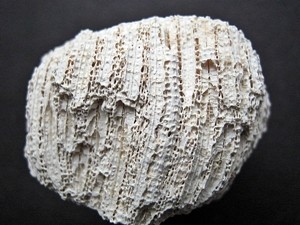

The third photo-may Goniopora sp.
If you see a porous structure between corallites.

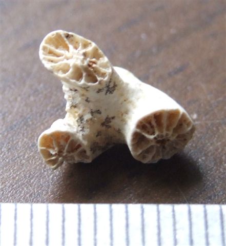

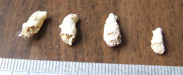

two another species of corals of auversien BP
Pour les spécimens accolés j'en ai fréquemment trouvé dans ce gisement, je me suis souvent demandé quel était la cause de la fusion de deux pieds solitaires, est ce du à un manque de place à l'époque, d'un mode de reproduction ? voir d'un autre phénomène, je n'ai pas d'idée précise, sauf que sur ce seul site aujourd'hui comblé, on trouvait d'autres espèces ayant ce trait de caractère, notamment pour l'espèce ci-dessus :
