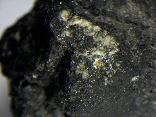

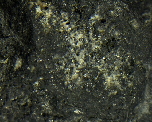

Merci pour ta suggestion cependant il y a très certainement une autre espèce associée sous la forne de trainées blanches brillantes ce n'est sans doute pas du quartz j'ai essayé sur une vitre ça ne raye pas en fait elle a des zones satinées unies et d'autres zone constituées de micro éléments style incrustation de pyrite sur de la marne noire mais ça a plutôt l'air blanc...

Salut Jean Pierre merci pour ces renseignements, vraiment très sympa de ta part :P ! Voici également les photos en gros plan des plus importantes zones blanches que j'ai souligné hier...
A+ :surpris:
Oupsssssssssss!!!!! j'en envoyé deux fois la même photo et pas moyen de la supprimer!!!!!!!!!!!!!!!!!!!!!!!!!!!!!!!!!!!
