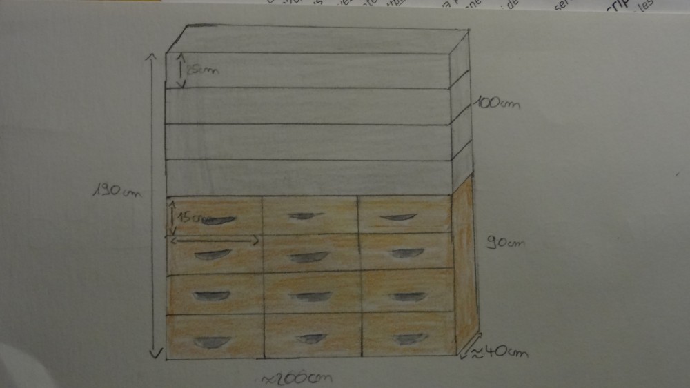

Après j'ai fais un plan, mais je pense plutôt attendre, comme la dis manu.

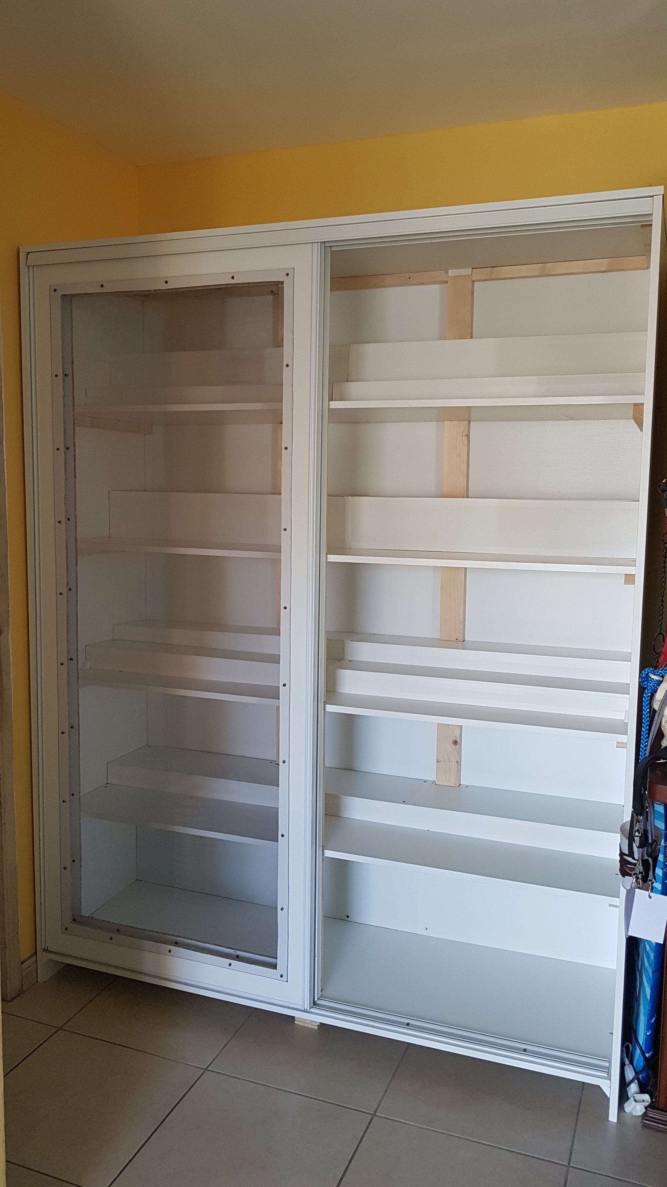

Après perso moi j'ai fait 60cm de large (La profondeur de mon retour de mur) mais jy ai incorporé des marches pour éviter que les mineraux de devant cachent ceux de derrière
Jai aussi fait limpasse sur le verre car trop cher neuf, jai preferer installer des ruban led a chaque étape, et pour les portes, j'ai fait avec des portes de placard coulissante auxquelles j'ai découpé le milieu et visser des plaques de plexi.
L'étage du bas n'a pas de marchés car il a été prévu et renforcer pour acxeuillir les très grosses pièces

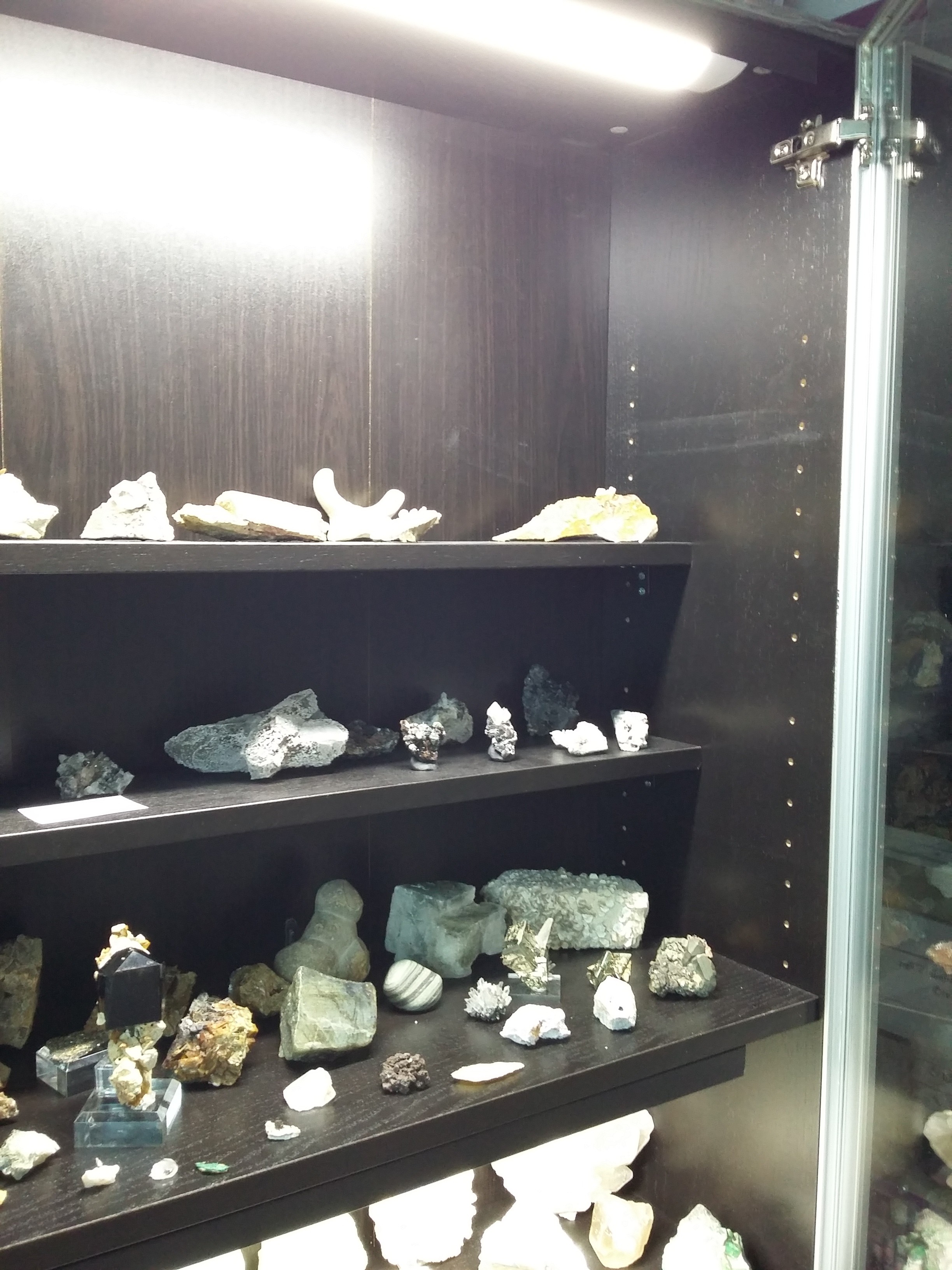

Comme Homer 66 j'ai opté pour des "escaliers" (matérialisés chez moi par des demi-étagères bientôt en verre, soit 15cm de profondeur, la moitié de la profondeur de mes Billy). Ca permet aussi de mettre en valeur certaines pièces.

Il y a 16 heures, clem67 a dit :
:super:!
Pour la hauteur de l’enfilade: 4X150=600. Il manque 300 pour arriver à ta cote finale de 1900. Avec 4X225 ça colle, ou encore 3X300! :sourire: Un rang de 6 pour les petits cailloux  un de 4 pour les moyens et un dernier de 3 ou 2 pour les moellons et pavés,,,

Il y a 11 heures, José el Français a dit :
Avez-vous une photo ?
Ah oui effectivement, je me suis trompé pour les mesures.

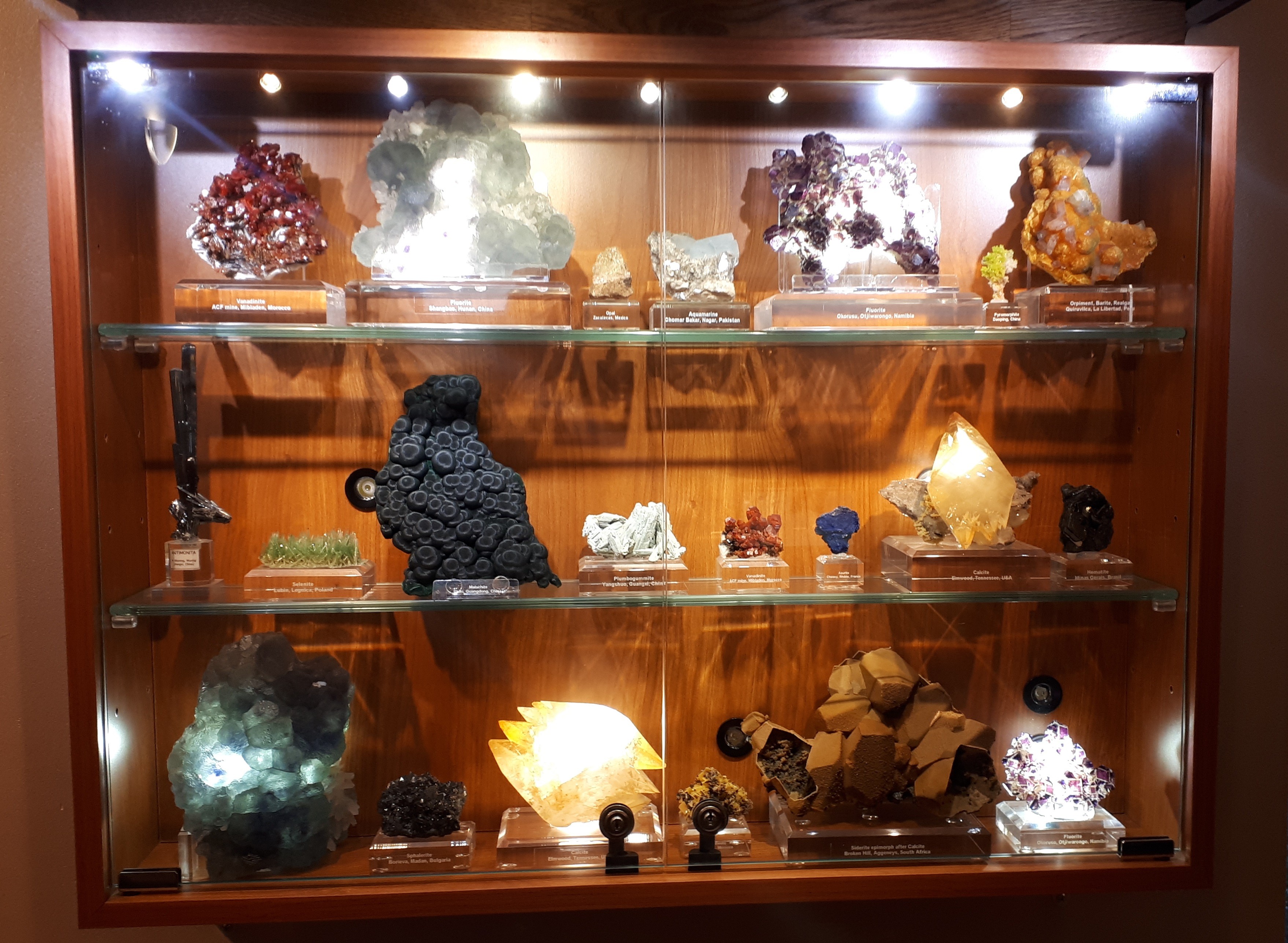

Je pense bricoler avec mon grand-père une vitrine sans verre (comme Homer, très belle vitrine en passant ;)).
Merci je me la suis construit cet hiver.

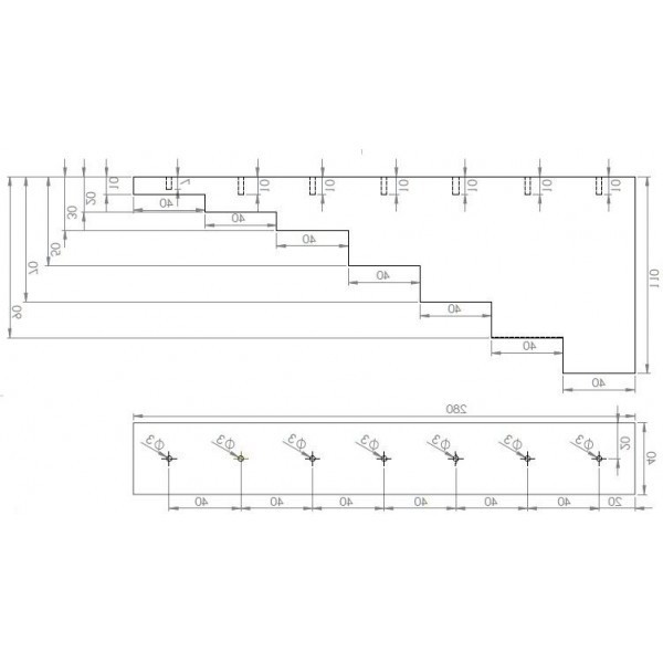

Les étagères en gradin:gratte-tete:avantages/inconvénients=>(listage?) cales-a-7-gradins-avec-tfp-3mm.jpg

Le 13/03/2020 à 22:39, clem67 a dit :
Non pas encore désolé :suer: bientôt inchala si j'ai du temps (et une autorisation de sortir pour aller faire tailler le verre).
Pour l'instant en bois ça ressemble à ça, et ça me fait de l'ombre sur les étagères du dessous...
Le but du coup c'est de remplacer les demi-étagères, comme les 2 du haut, par la même chose en verre.

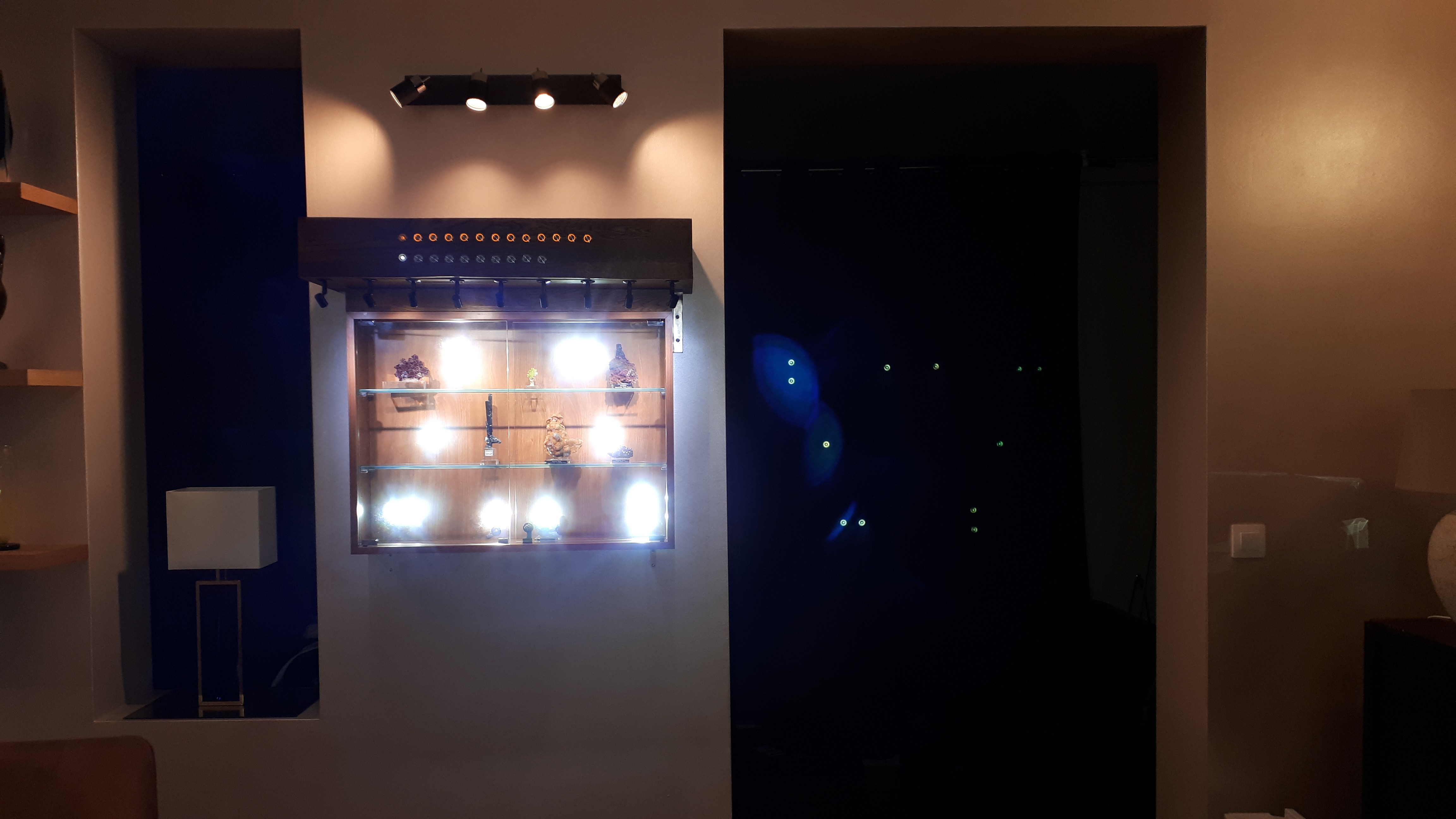

Effectivement elles sont très jolies.

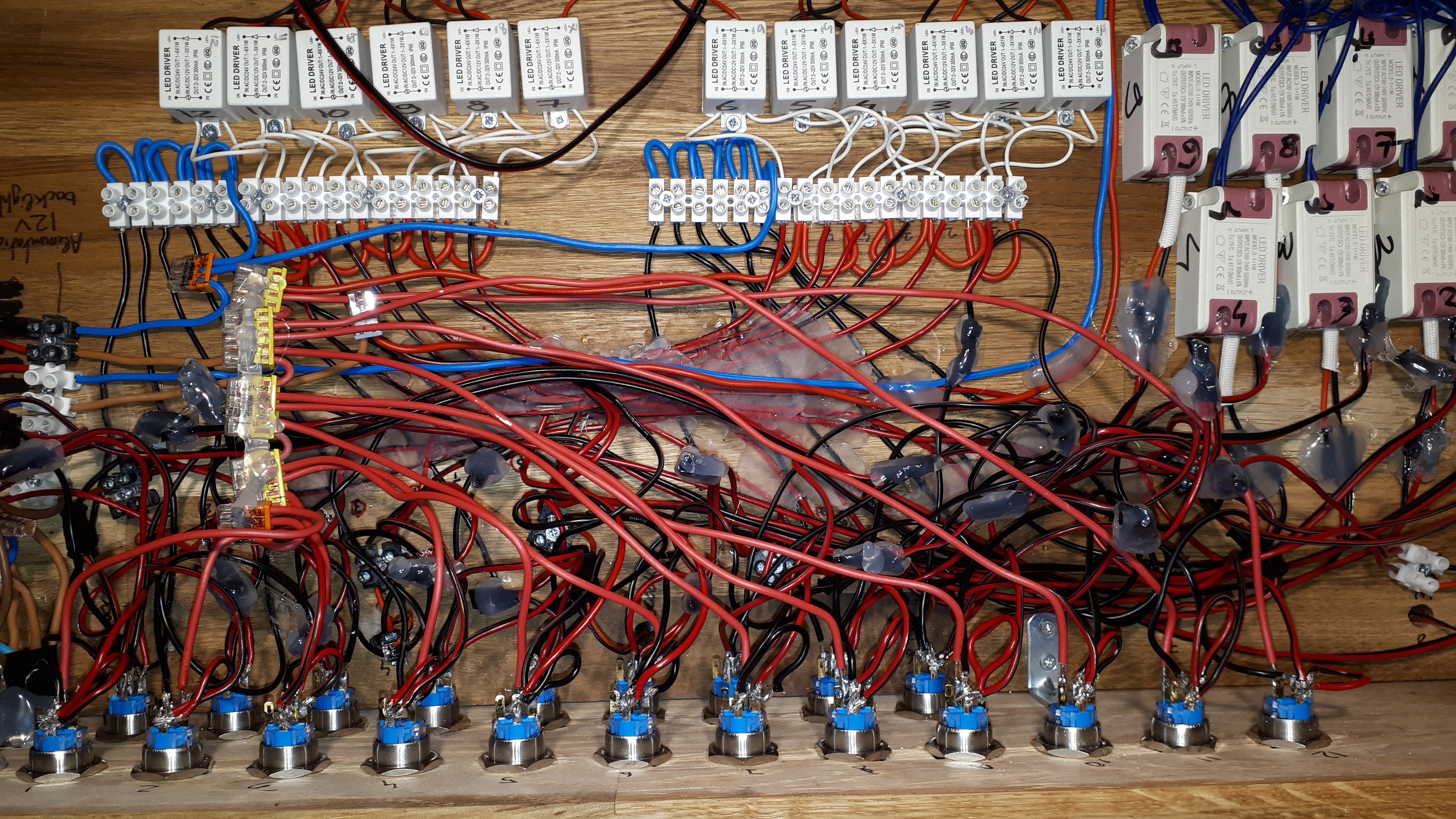

Jloui, le système de câblage n'est-il pas trop compliqué ?
Quels beaux spécimens !!!
Clément.
P.S : Juste par curiosité quel est ce gros minéral noir "globuleux" sur l'étagère du milieu ?
Merci :)

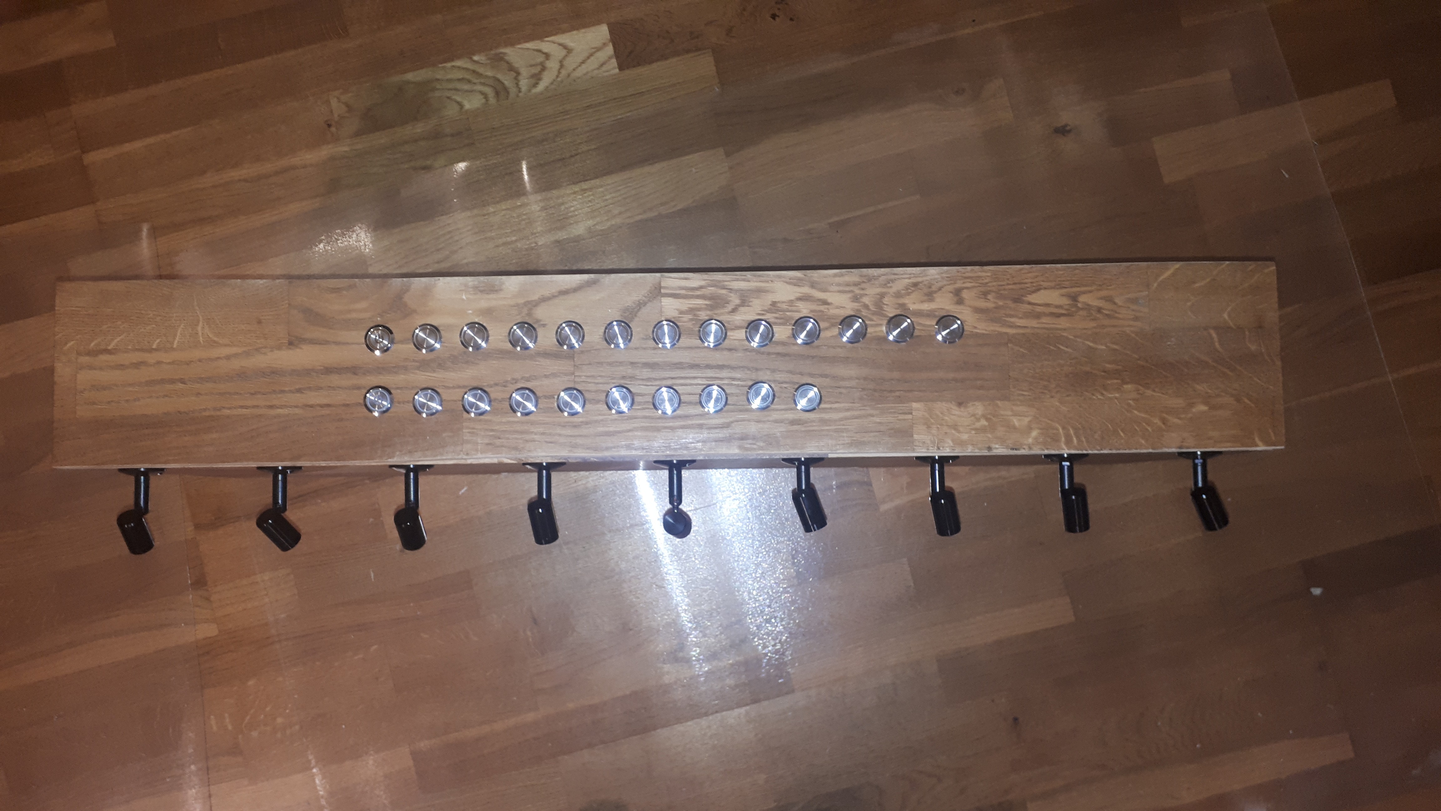

Oui, le système de câblage est excessivement compliqué...
La raison est simple, je voulais pourvoir contrôler chaque led individuellement avec un interrupteur.
Pas super utile au final ! Si je devais le refaire, c'est sur que je ferai plus simple !
il y a 49 minutes, clem67 a dit :
Je reconnais une malachite chinoise de Shilu (de l'époque des belles découvertes, fin des années 80, début des années 90, assez sombres, bien moins pignées que celles qui sortent depuis, et avec cet éclat soyeux et cette façon très particulière de renvoyer la lumière des flashs comme une myriade d'anneaux lumineux)!
Elle est véritablement splendide!!!
Un rêve de collectionneur...
Oups, je n'avais pas vu la question !
Jeando80 a raison ! malachite. La provenance... dur à dire. Shilu ? Peut être (j'aimerais bien) ! Mais possible aussi Nacheng. Certains ont même évoqué Sepon au Laos.
Dur de communiquer avec les vendeurs chinois et ils ignorent souvent la provenance de leurs minéraux... ! Je garde donc une triple provenance pour cette mala : Shilu, Sepon et Nacheng.
Merci !

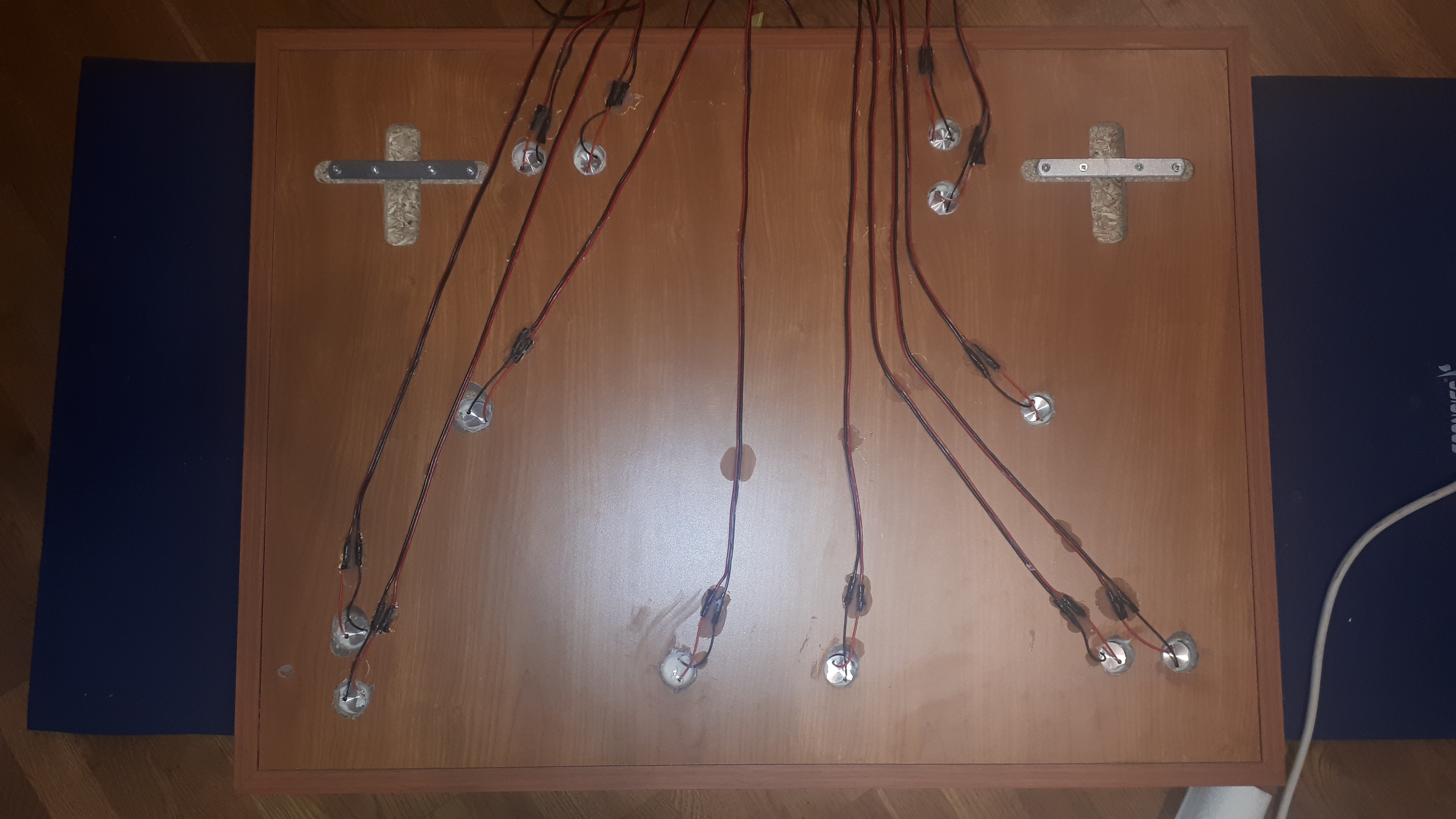

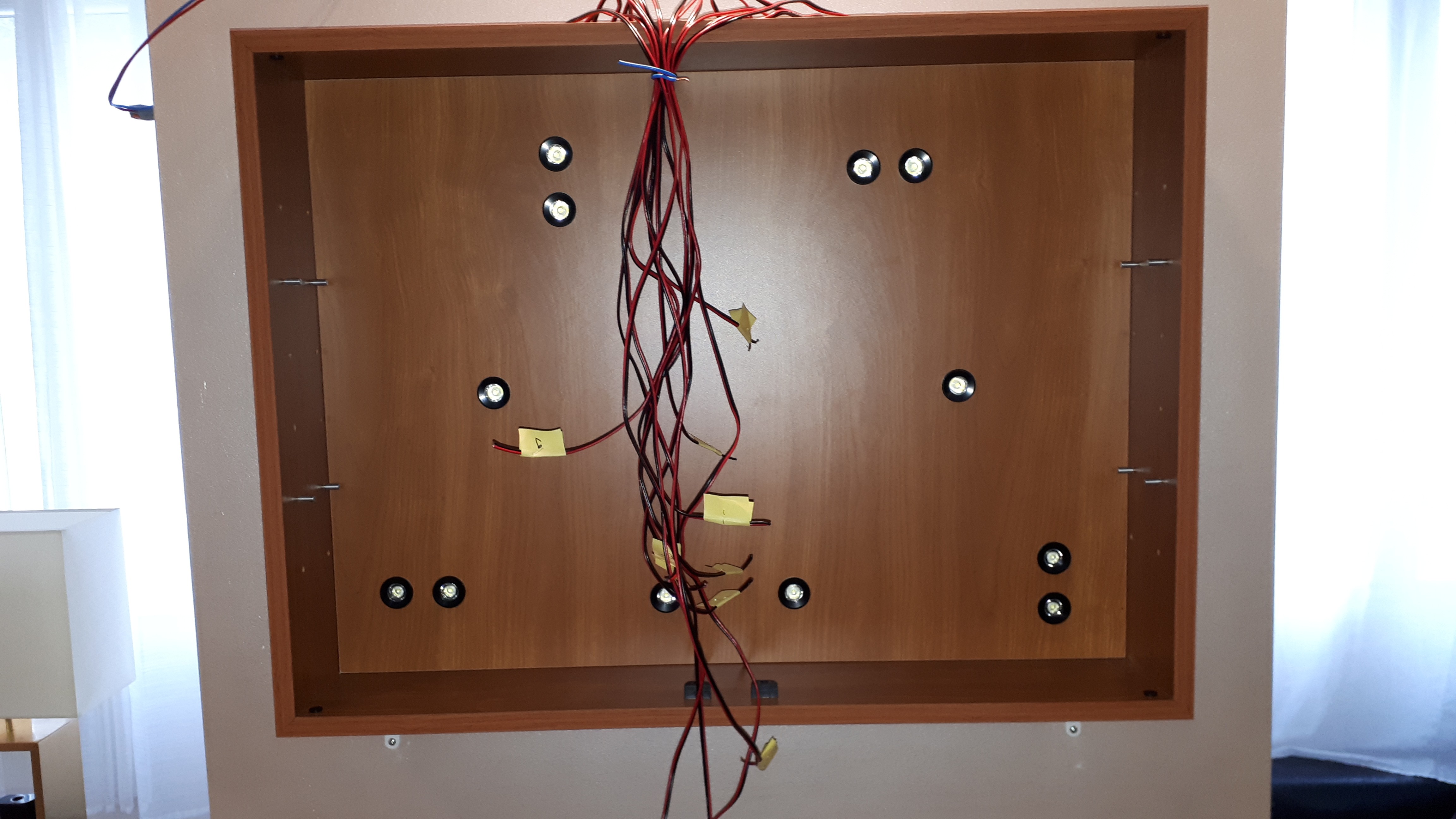

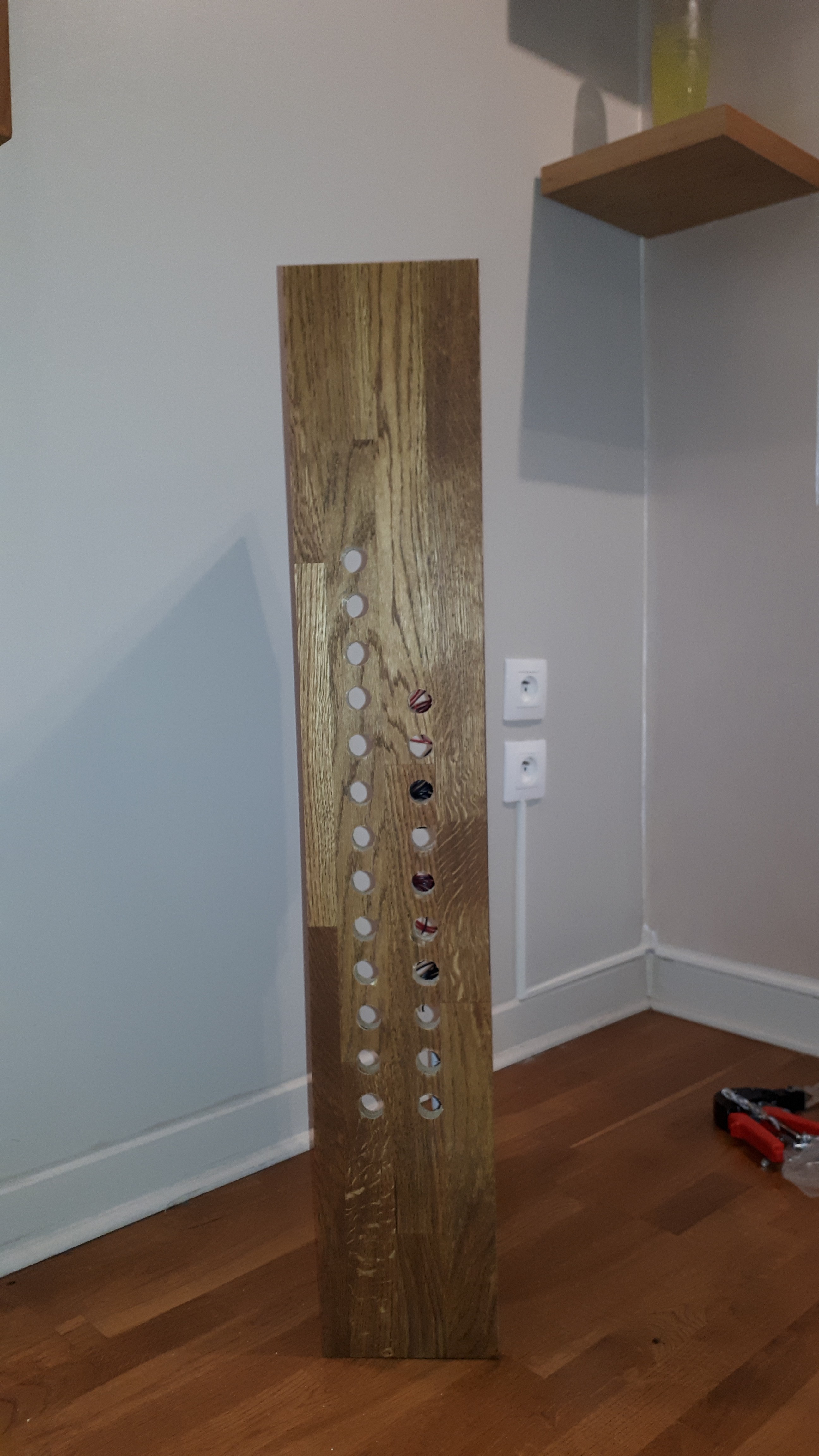

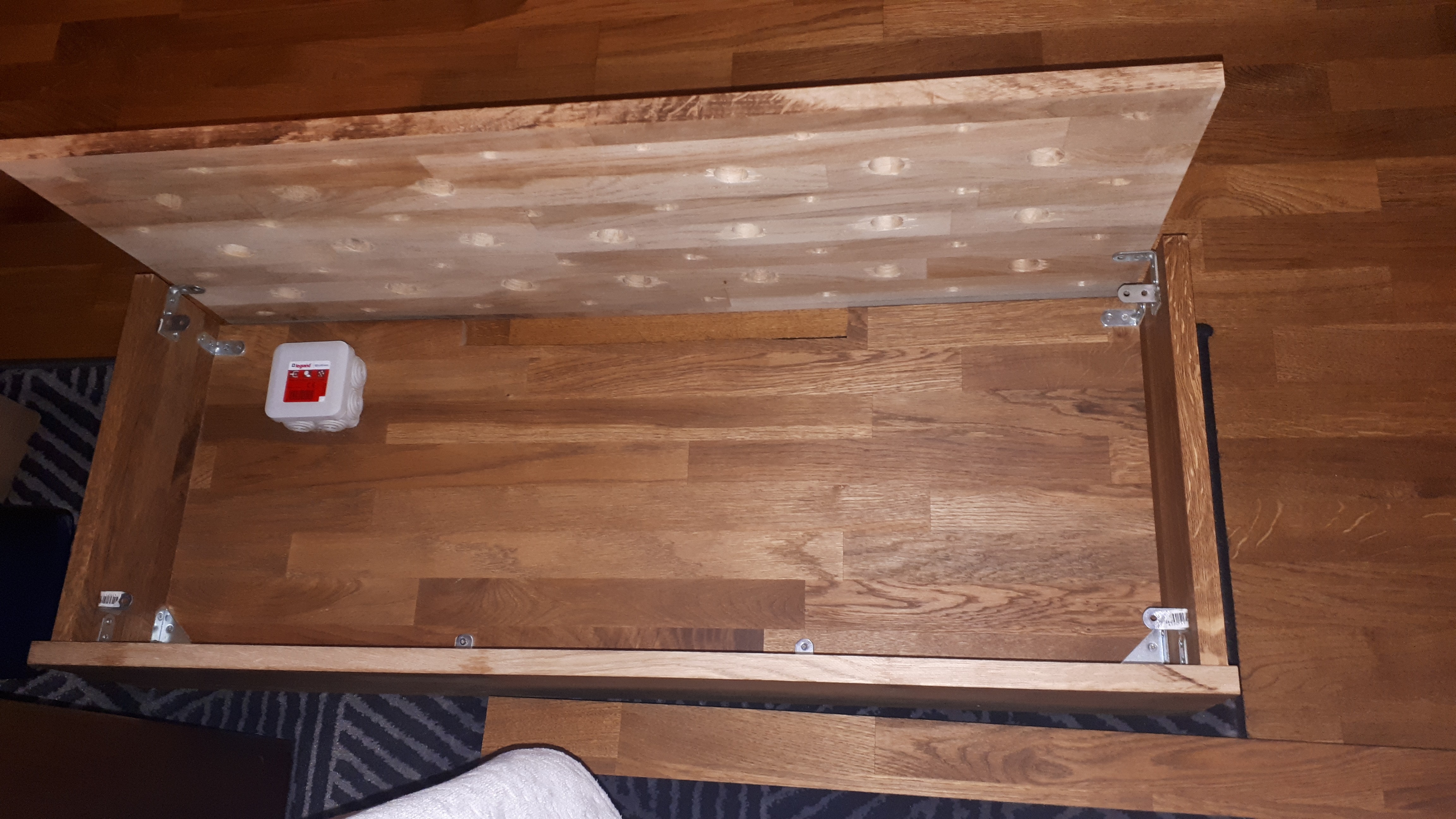

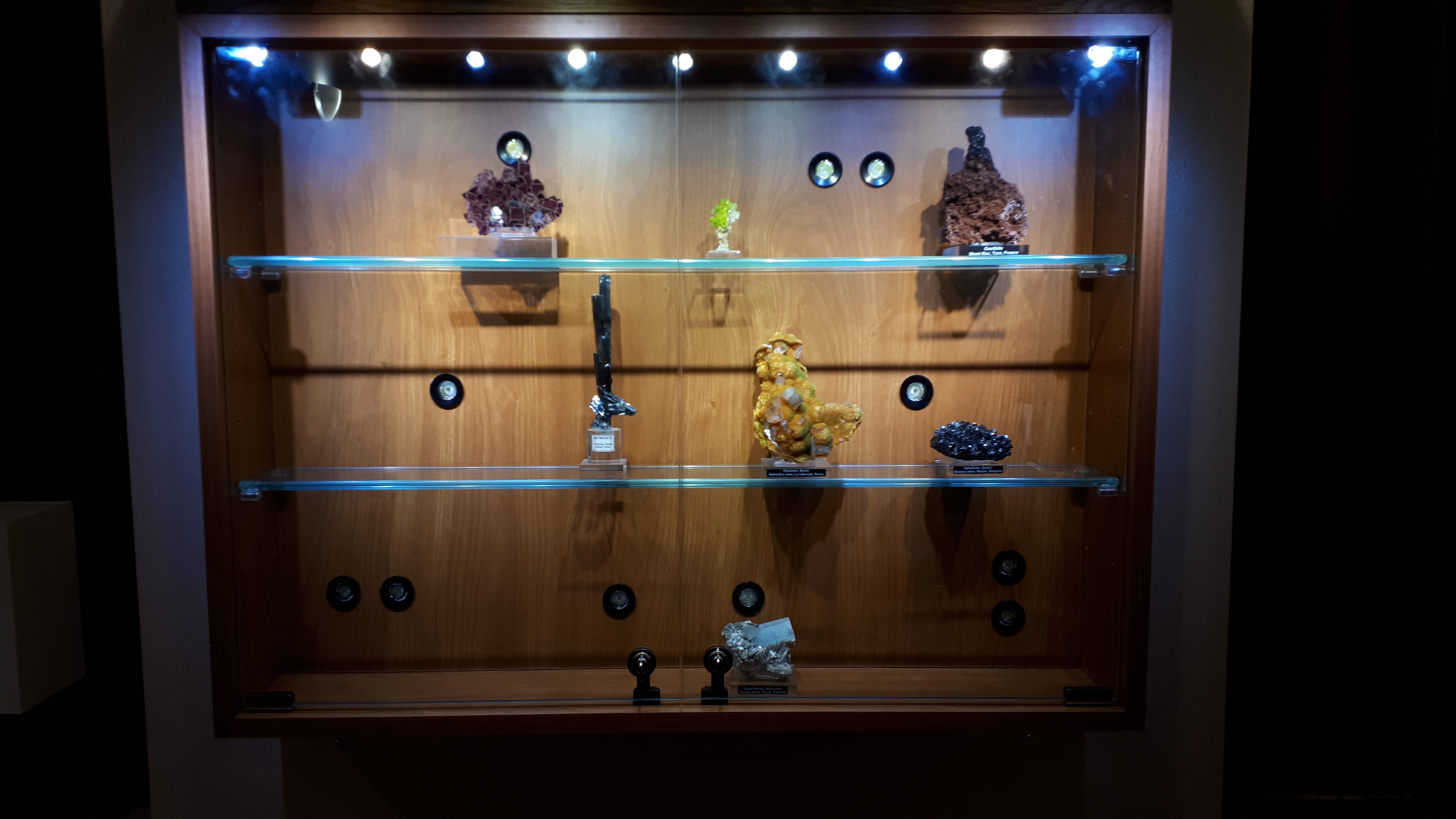

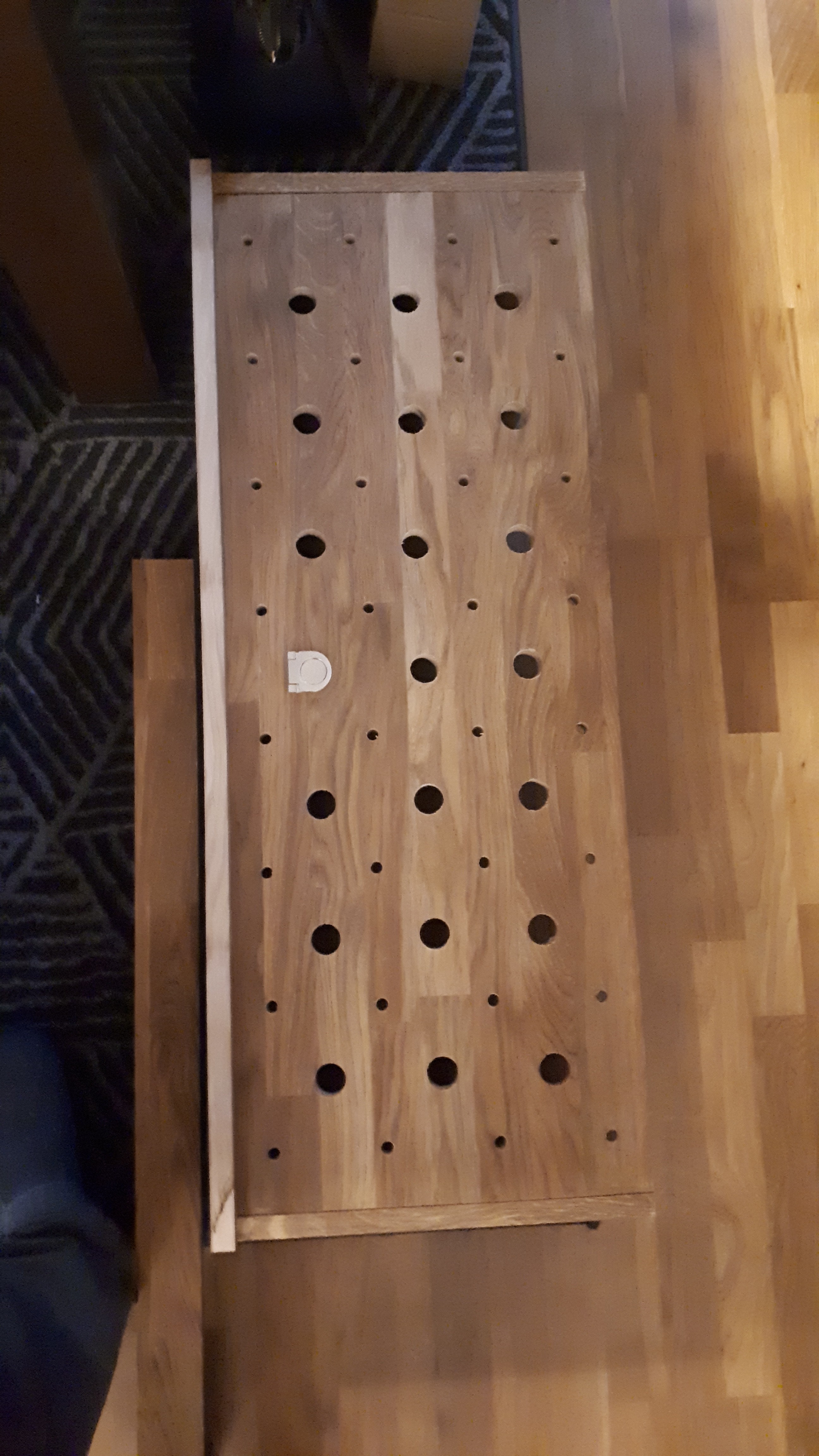

La vitrine a été achetée, j'ai juste percé des trous pour l'éclairage par l'arrière.
Le caisson électrique est entièrement bricolé.
Le prochaine fois, je pense que je bricolerai aussi la vitrine, ça me reviendra moins cher.

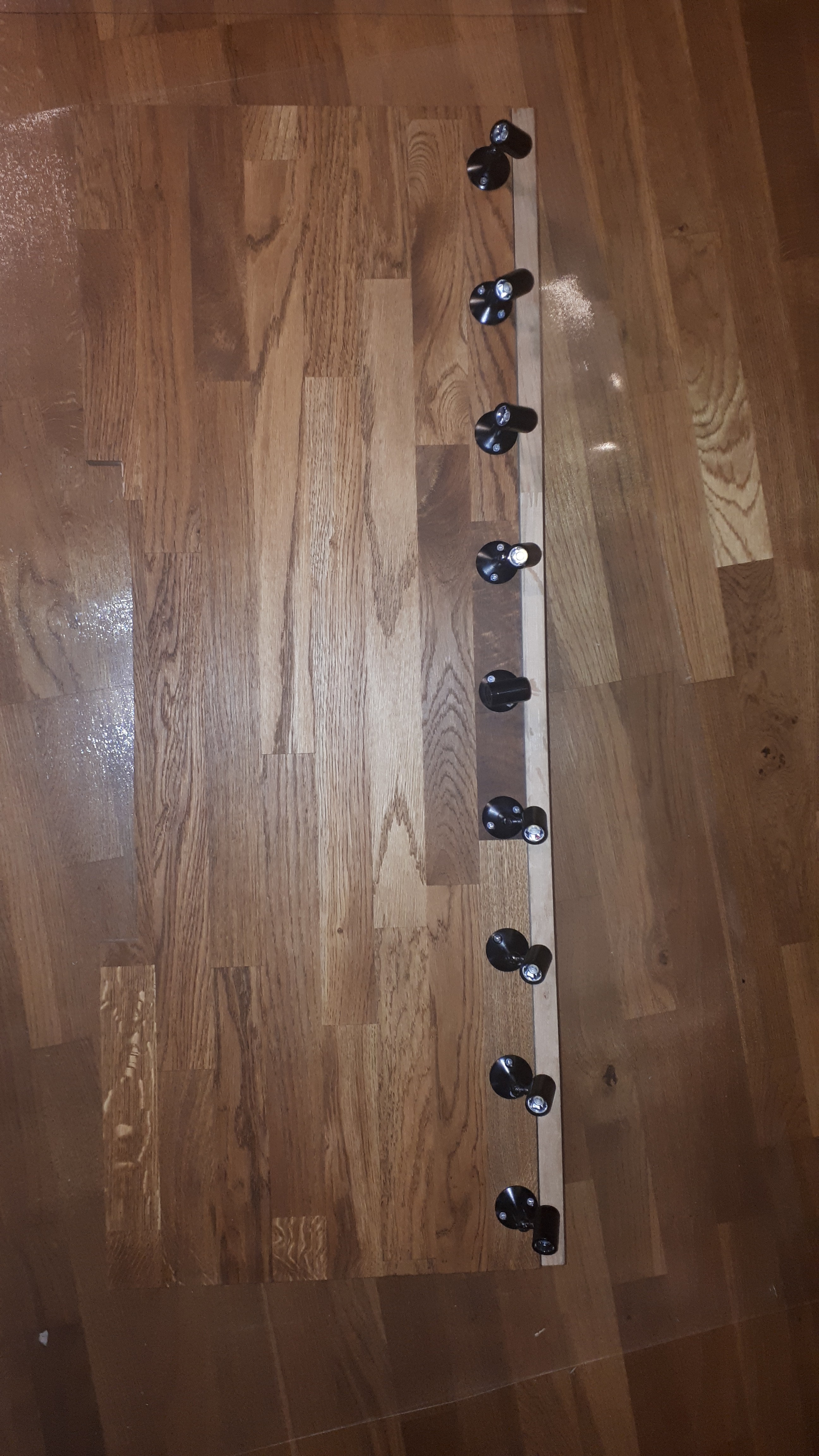

Hey mais oui, j'étais complètement à l'Ouest... du coup j'suis parti sur du Plexi, en passant par un artisan pas loin de chez moi : tablettes en plexi de 8mm, très belle finition, 760 sur 120 ça m'a coûté 17 balle la tablette, j'en ai profité pour lui faire faire des socles.
Le résultat, avec montants taillés dans les anciennes tablettes en bois d'origine :
