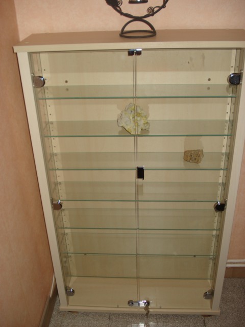

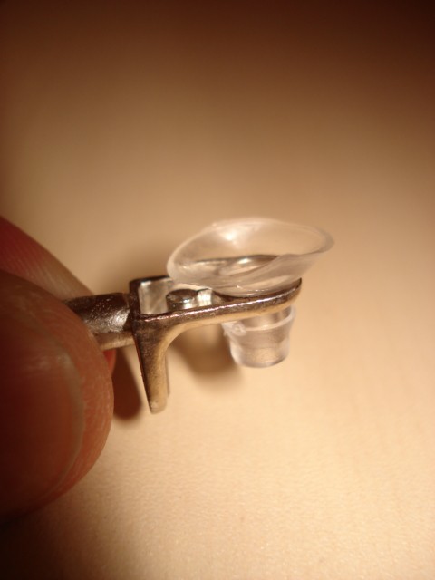

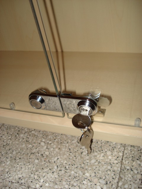

Je me suis lancé, j'ai acheté la vitrine dont nous parlions de chez LIDL. ;)
Bon, elle coûte 79 euros, ce qui est correcte pour une vitrine de cette taille (110 x 68 x 20 cm). Perso vu la taille et le nombre des étagères, je l'ai prise pour y mettre principalement des petites pièces.
Concernant le montage, ça s'est fait en une heure. c'est simple, les étagères sont en verre de 4 mm d'épaisseur, il est conseiller de ne pas dépasser 1 kilo par étagère, ce qui suffit pour de la pièce de taille moyenne on va dire.
Au fil de la construction, je me suis laissé surprendre par son apparente robustesse. Je pense qu'elle est assez solide pour de l'aglo. :sourire:
Concernant les étagères, perso j'ai préféré n'en mettre que 6, 10 me paraissant surchargé.
Point fort de l'étagère, il y a une serrure à clé, et les supports des étagères sont munis de ventouses pour éviter tout déplacement de la vitre.
En conclusion, je pense avoir fait une bonne acquisition, :P , et je conseille l'achat pour la mise en valeur de pièces moyennes (10 X 10 cm environ).
Pour des pièces plus grosses, je pense que ça fait léger, mais évidemment tout dépend du nombre de pièces que vous mettez sur une étagère.
Voilà, je mets quelques photos pour ceux que ça intéresse....Il ne manque que les cailloux. :P
PS: Demandez les si vous ne les voyez pas en rayon, moi elles étaient déjà reparties en réserve....

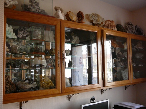

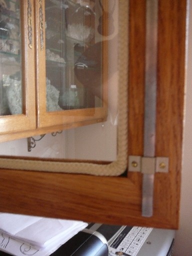

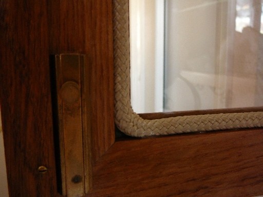

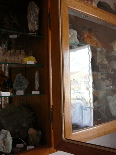

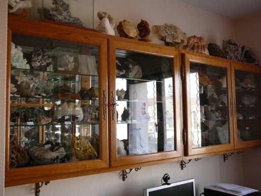

je mets ici les photos déjà postées j'espère que vous comprendrez le système, les vitres pour les portes sont en 3mm, les étagères 5mm et celles du bas 6mm le miroir du fond est en 3mm lui aussi, je fabrique les vitrines et ensuite je fais tailler les vitres et les miroirs chez un miroitier, c'est souvent moins cher que dans un magasin de bricolage.
