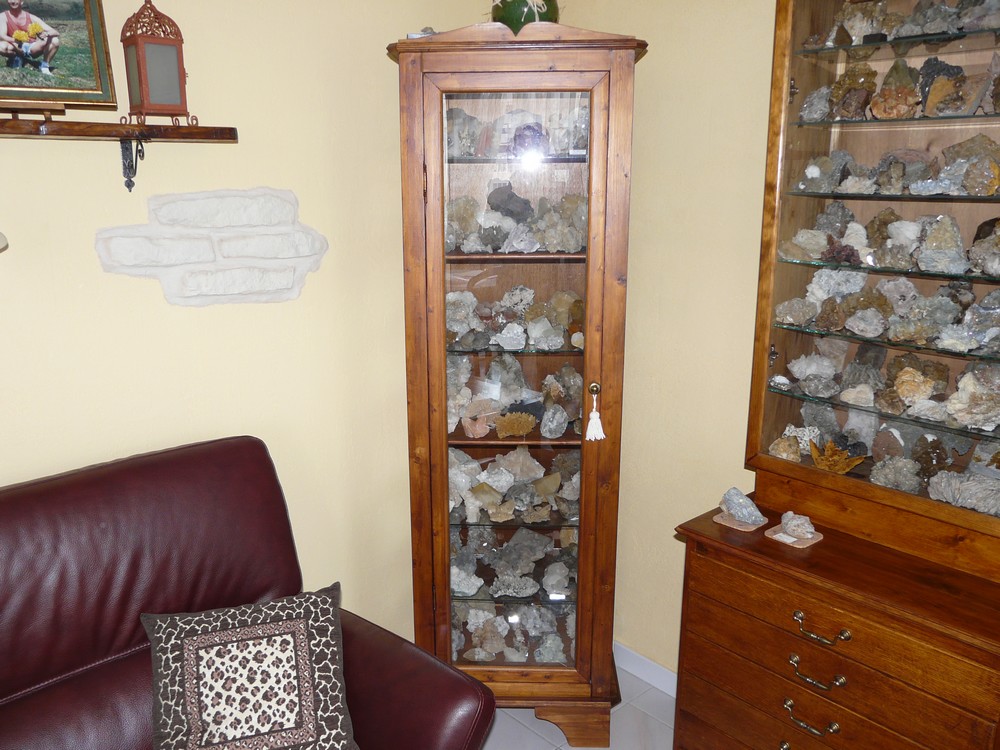

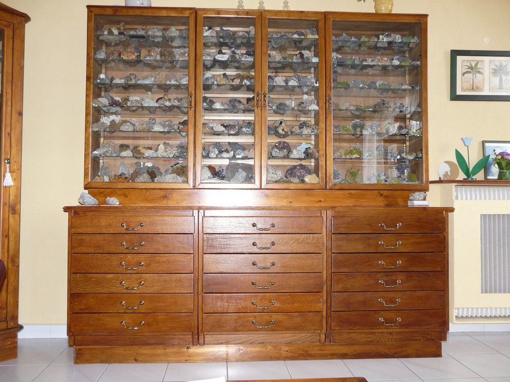

En fait, tout dépend du type de vitrine. En ce qui me concerne, je ne trouvais pas ce qui me plaisait dans le commerce.
J'ai donc tout fabriqué moi-même, avec des moyens ultra simples : scie, colle, papier de verre ..... Et pourtant aucune formation d'ébéniste.
Pour les étagères, on peut prendre du 3 mm si elles ne sont pas trop grandes. Dans mon cas, elles reposent en plus au centre sur un tasseau, ce qui les rend bien plus résistantes.
Pour le prix, pas cher si vous ne faites pas usiner les bords des étagères. Faites comme moi, utilisez un foret corindon sur une perceuse pour faire un biseau.
En photo, ce que ça donne pour mes meubles vitrines + tiroirs et une vitrine haute.
Pour le prix, la vitrine haute m'est revenue à 150 Euros !
Le meuble à tiroirs (180 cm de large, 200 cm de haut avec les vitrines) : 600 Euros.
Meubles bas (à tiroirs) en vieux chêne récupéré. Vitrines en pin teinté et ciré.
Alain

Bravo pour la vitrine d'Alain69, pour le travail et l'harmonie.
A ce sujet, pour Alain 69 tu parles d'une technique pour bisauter le bord des plaques de verre, c'est mon gros problème !
J'ai utilisé du verre de 6 mm pour ma vitrine (je suis peut-être un peu trop prudent, mais bon), pour la découpe pas de soucis, j'ai chopé le coup de main, mais les bords sont moches,
je les ai passé à la toile emerie pour enlever les écailles, mais j'aimerais que ça soit plus joli... comment faire ?
olif
Bonsoir,
Du 6 mm ! Diantre ! Tu collectionne les éléphants miniatures !
Du 4 mm, c'est (je pense) amplement suffisant. Et il y a aussi le prix qui grandit vite avec l'épaisseur.
Mais là n'est pas la question. J'utilise un forêt pour graver le verre. On en trouve dans tous les bricomachins.
Il faut prendre un grain très fin (type 1000) et le résultat est garanti. Mais c'est vrai que plus le verre est épais, plus c'est difficile.
Alain
