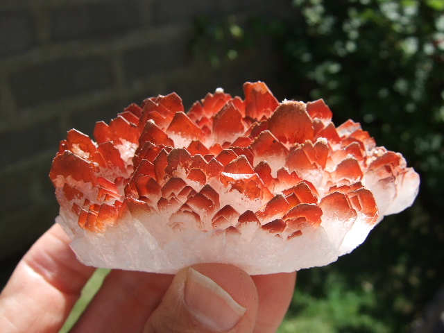

il y a de belles géodes de celestine (blanche/transparente) et quartz que l'on trouve aux environs des lacs (salins ?) d'après ce que disait ma grand mère, clin d'œil en passant aux sources d'une passion pour la minéralogie

Dans le sud de la Tunisie, on trouve, bien évidemment des roses des sables, mais aussi des géodes de célestite, du gypse et, comme dans toute évaporite, des cristaux de quartz authigénétiques qui peuvent être de tailles supérieures à celles de ceux que l'on connaît dans les Corbières (par exemple) ; ces quartz sont noirs, gris, blancs ou diversement teintés de rouge.

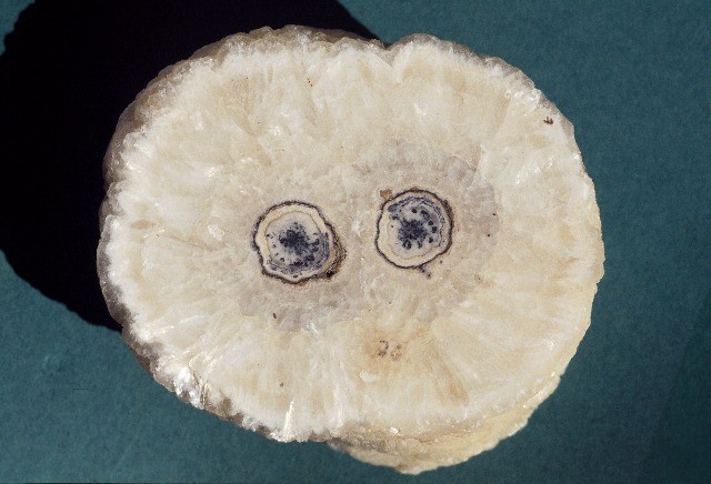

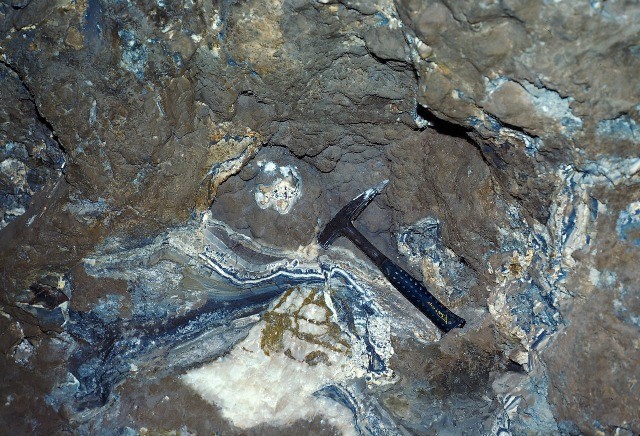

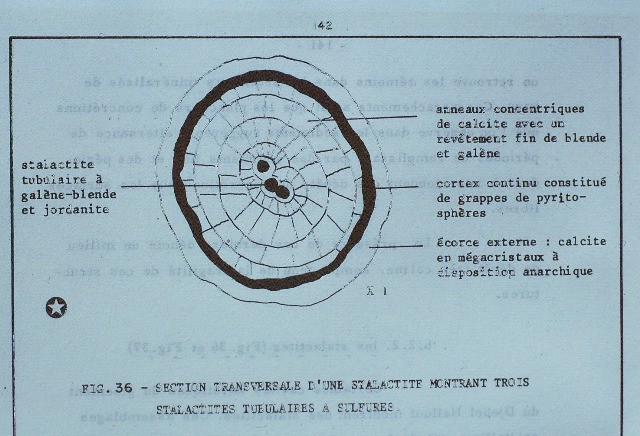

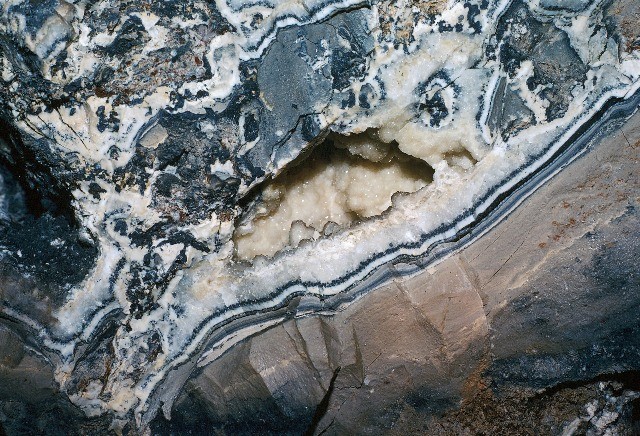

Un truc amusant :clown: , c'étaient les stalactites de calcite à galène et jordanite de Jebel Hallouf (la partie karstique intra-Crétacé de la mine de Sidi Bou Aouane)
Une trouvaille de Abdelbaki Mansouri et Henri Rouvier des années 1974, géniale :clin-oeil:
La plus longue trouvée faisait 35 cm et a alimenté bien des mauvaises plaisanteries
