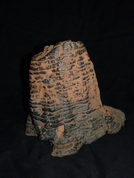

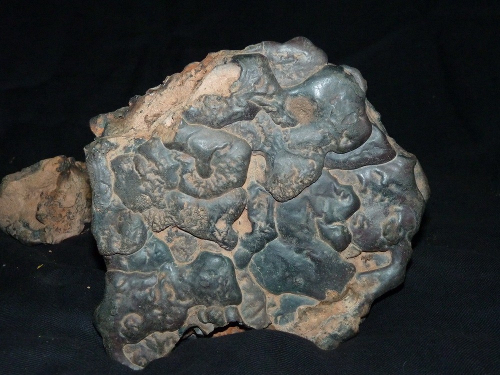

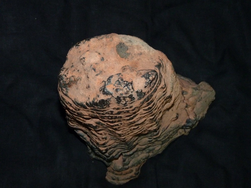

Provient de Niamey (Niger). 25 cm de haut, très lourd.
Acquise auprés d'un marchand de fossiles et materiel lithique. Le vendeur penche pour une météorite mais sans certitude.
Pouvez vous me donner votre avis sur cette "chose" et m'aider à lui donner un nom?
Merci d'avance de votre aide!
On élimine de suite l'option "météorite", plutôt des trucs "ferreux" et anthropiques selon moi... Je cherche un terme anglophone pour désigner ce truc, mais ça ne me revient pas (edit : "slag" ???). Ayant déjà été à Niamey dans le cadre du travail, j'avais moi aussi pris cela pour le "chapeau de Fer" que l'on rencontre fréquemment dans ces pays, avant de me voir contredire par quelqu'un de plus compétent (que je ne citerais pas mais qui est une référence en Métallogénie) que j'ai eu l'occasion de rencontrer là-bas. Phénomène bien visible lorsque l'on traverse le fleuve par le pont principal et que l'on se dirige vers la frontière du...

Comme, à 100 %, ce n'est pas une météorite, déplacement du sujet !
En tout cas Archéo Sahel, ta prudence vis à vis des dires de ce marchand " audacieux ", t'honore ! Tu aurais pu te contenter de cette fausse détermination, tu as préféré poser la question…

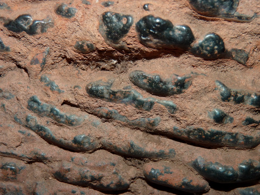

Culée de bas fourneau, en effet et je rajouterais que l'aspect " poli brillant " de certaines parties peut être lié à l'abrasion éolienne typique des climats désertiques…
Ceci étant dit : :mort de rire: À+

L'idée de résidus de metallurgie m'avait effleurée mais je n'avais jamais vu de culée de bas fourneau!

les culées sont généralement moins hautes que celle ci ... (plus une allure de "bouse de vache"...)
richardmin tu aurais pu dire bouse plutôt que dent !!! (ou coprolithe d'elephas ...) :mort de rire::mort de rire::mort de rire:
