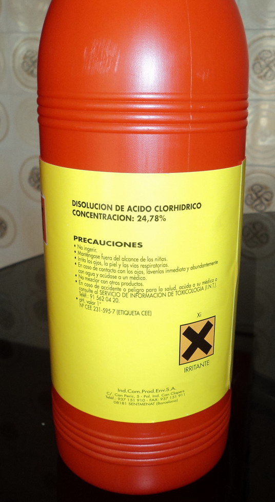

Pour l'acide chlorhydrique, gant en latex pour éviter les contacts direct avec la peau, si contact il y a passer la zone immédiatement à l'eau avec un peu de savon (pH basique normallement).
Les bidons vendus en grande surface sont dilués à 33% ou 23%. Pour dissoudre des cailloux je redilue toujours, c'est pas forcément très bon pour le cailloux un acide trop fort et avec de l'acide à 10% un carbonate disparaitra de toute façon. En fonction de ce qui est dissout à l'HCl il faut prendre les précautions adaptées. En cas d'effervescence notamment il y a émission de gaz, donc bien savoir quel gaz est émis pour éviter les problèmes, quand c'est du calcaire le gaz émis est du CO2, donc pas spécialement dangereux si la dissolution ne se fait pas dans un petit espace clos... Toutes les dissolutions sont loin d'émettre des gaz, je pense notament au nettoyage des bénitoites californiennes dans la natrolite. La natrolite se dissout lentement sans émission gazeuse ni effervescence... un acide trop concentré va générer une formation de gel siliceux gluant qui va être difficile à nettoyer par la suite...
Pour ce qui est de la neutralisation, il est bien d'aller acheter du papier pH en pharmacie rouleau de 5m dans les 10€. Je neutralise avec de la soude, si on dose correctement cela fait de l'eau salée à la sortie, par contre la réaction est exothermique, donc attention aux brûlures... :mort de rire: Pareil en fonction de ce qui est dissout il peut y avoir des précipités qui se forment, donc ne pas balancer bêtement à l'évier...

On peut faire de HCl à 80% ou plus. Par contre vous ne le trouverez pas en vente libre en grande surface... d'autre par les bidons sont plus costauds, parce que ça affecte le plastique à de telles concentrations... :sourire:
