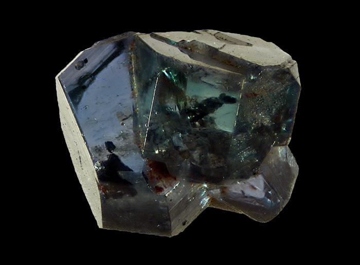

Laurent, jolies photos de saphirs… Pour les inclusions, difficile d’identifier, les primes noirs sont probablement des cristaux d’amphibole. Plutôt que de poser de tels cristaux sur du mastic, il est préférable d’utiliser la technique de la goutte d’eau. Pour cela, il faut diluer un peu (très peu) de colle blanche dans de l’eau, poser une goutte du mélange dans le fond d’une boite MM, venir y installer le cristal, attendre l’évaporation, et ainsi le cristal est maintenu sur le fond de boite juste ce qu’il faut avec un passage de la lumière optimum. Il faut aussi faire en sorte que le fond de boite MM soit lui-même posé sur une base transparente.

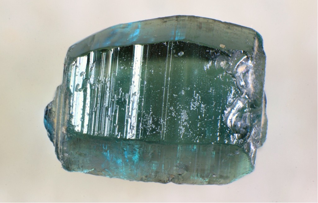

Il n'est pas évident de réussir une photo qui montre le pléochroïsme de certains de ces cristaux .
En effet , quelques dixièmes de degré de plus ou de moins et l'on ne voit plus qu'une seule couleur .
Après quelques tatonnements et plusieurs essais , je suis arrivé à avoir du vert pâle et du bleu sur la même photo .
me262
Le dichroïsme est effectivement difficile à rendre en photo. Voici une photo parue dans l’article - Les minéraux du Sioulot, secteur d’Olby, Puy-de-Dôme. Le Cahier des Micromonteurs, Cahier spécial Sables, n° 104, pp. 20-28 (2009) -. La photo permet d’observer suivant des directions satisfaisantes à la fois la face basale d’un cristal et une face du prisme de l’autre cristal du groupe. La face basale du premier cristal est bleue alors que la face du prisme du second cristal est dans les tons verts.
Faujas de Saint-Fond avait observé cela il y a longtemps !

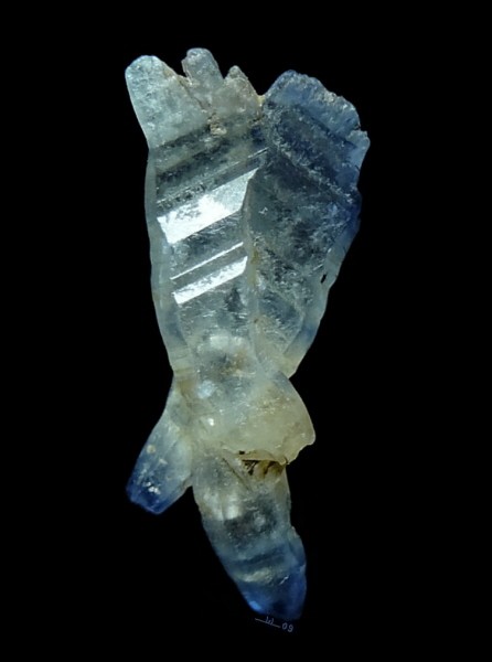

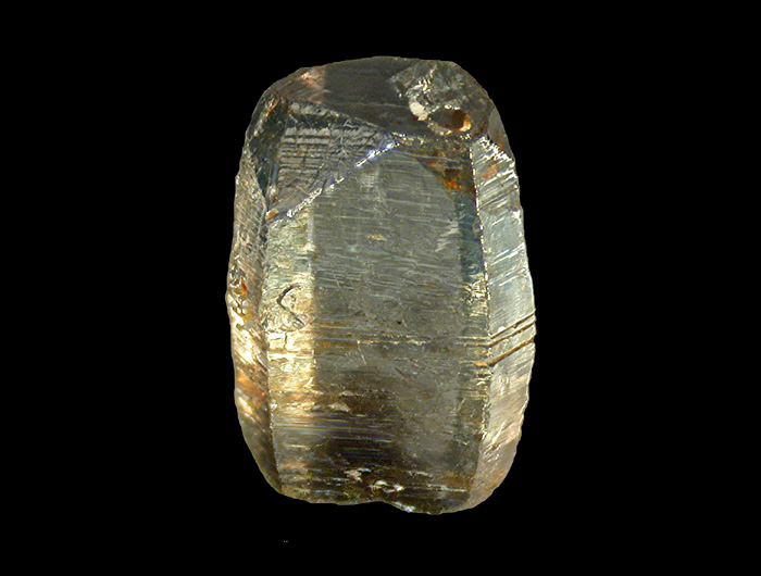

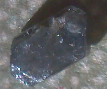

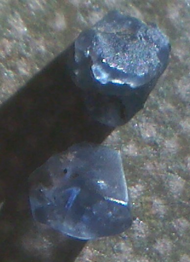

une macle de corindon ça ressemble à ça:
Facile à reconnaitre,grâces aux stries de croissance,souvent ça fait comme une macle de la gardette,donc avec un aplatissement.
mais ce n'est pas obligatoire,en plus la macle peut facilement être répétée tous les 60° vu de dessus avec le corindon.
Hello ! ;)

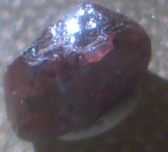

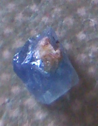

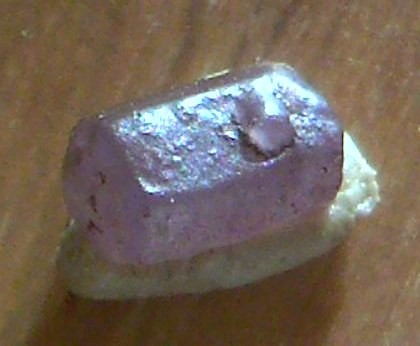

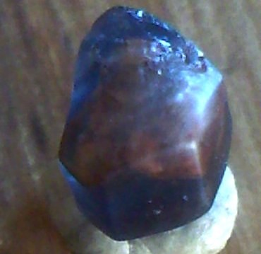

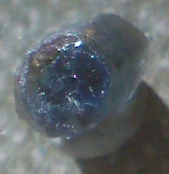

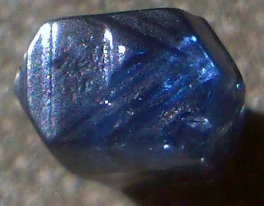

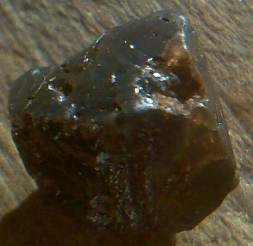

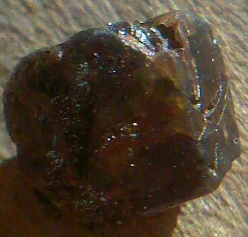

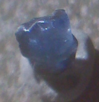

François cela ne vient pas du Coupet ! Mais c'est vrai que j'en ai découvert quelques uns là-bas.

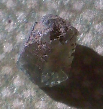

Je parle de macle. En fait je ne sais pas si c'est le bon terme ! Sur le rose (plus haut) je parle également de macle : un petit corindon "planté" dans le grand B) Comment dois-je dire alors ?

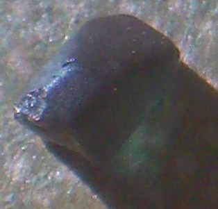

Celui-ci présente le même phénomène( peu visible car les contours du caillou sont très sombres et le "petit" corindon est vraiment très corrodé).
Après à propos de l'"astérisme" il me semble que quelqu'un en parle dans une thèse, et parle bien de saphir étoilé et non de trapiche.
Mais bon si vous le dites je vous croix !! :lasse:

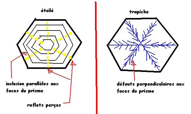

Bon, pour faire simple, limite niveau Kévin, 8ans et demi, élève de CP (oui, Kévin a des difficultés scolaires) :
- Pour l'étoile, il faut qu'il y ai des inclusions aciculaires (d'Hématite ou Rutile) assez nombreuses dans le Corindon, formées en parallèles des faces du prisme (je ne sais pas si on peut parler d'épitaxie dans ce cas là, en tous cas des inclusions orientées). La lumière se reflète donc sur ces plans (3 paires) par astérisme et donne une étoile à 6 branches (après ça dépend, mais là on reste simple)
- Pour l'astérisme, il semble que ce soit des défauts, ou bien des impuretés embarquées lors de la cristallisation, à aspect aciculaire et perpendiculaires aux faces du prisme. Ces défauts apparaissent souvent plus clairs et plus opaques que le cristal hôte. Je ne sais pas si c'est un sujet qui a beaucoup été traité, mais il est très difficile de trouver des infos sur les trapiches (que ce soit chez les Béryls, les Corindons, les Tourmalines...).
Bonuit quand-même, là ça commence à piquer les yeux,
JeF

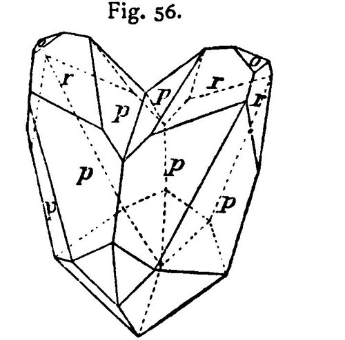

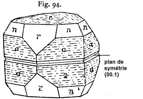

Deux petits dessins tirés du Goldschmidt pour illustrer les macles du corindon :
- axes inclinés fig 56. on retrouve l’angle de la macle de Parfaitelumière
- axes parallèles fig 94. Le plan {00.1} est le plan de macle
Lorsque ce n’est pas une macle, alors c’est seulement un groupe ou assemblage de cristaux.
