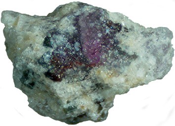

Voici pour comparaison un échantillon de Peygerolles (Haute-Loire) : rubis, couronne de spinelle noire (en référence à Forestier et Lasnier (1969)) dans de l'anorthite blanche.

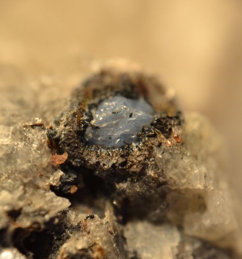

Je poste la photo du saphir corrodé pour tout le monde, pour le comparatif.
post-1931-0-11830500-1327227920_thumb.jp
En fait, dans l'enclave en elle meme, on ne voit que des auréoles de magnétite avec parfois périmorphose de petits zircons. Cependant, en fracturant des morceaux de l'enclave, on arrache parfois la magnétite qui s'est litéralement cristallisée autour d'un cristal de Saphir et l'a par la meme occasion complétement rongé. Il a tellement été abimé sur son aspect externe qu'il est très difficile (voire presque impossible) d'en reconnaitre sa forme cristalline originelle.Au départ, j'avais pensé à de l'Opale, mais Julien Lebocey, apres observation au bino m'a affirmé que c'était un saphir. Ce qui est tout à fait logique, finalement.

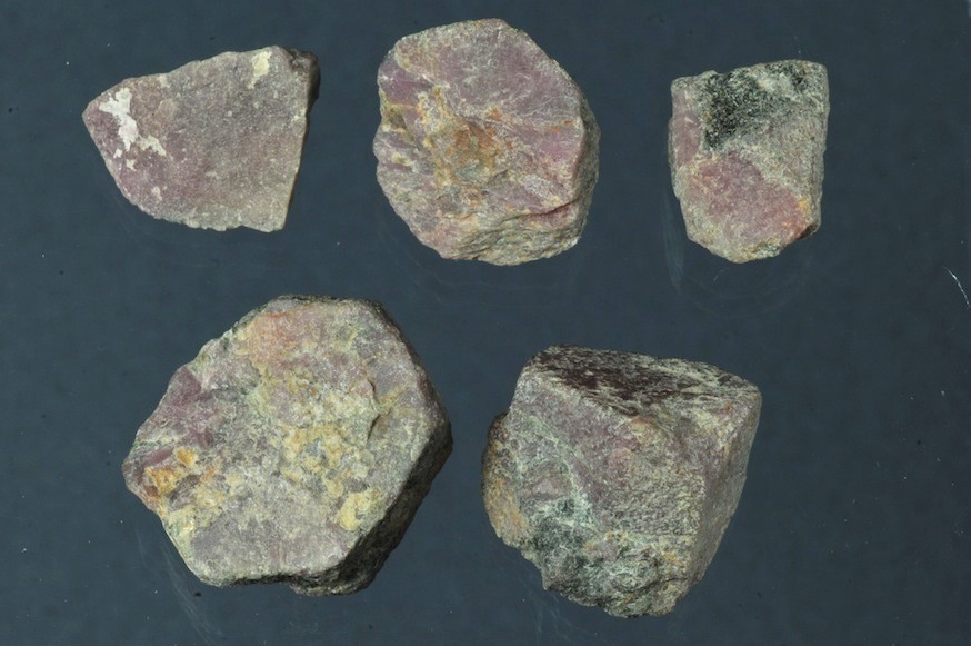

Salut a tous le monde, ma petite participation avec des corindons de l'aveyron si je ne me trompe pas. Si vous avez une idée sur la localité du gisement je suis preneur :).
1: plus gros cristal environ 3cm
2: cristal d'environ 3cm aussi

Il y a, à ma connaissance, deux origines possibles : moulin de rodhes ou le Viala du tarn.
me262

Bonjour à tous,
Pour Fredo : corindons du Pont de la Rodde, commune du Viala du Tarn (Aveyron).
Pour plus de précisions, se rapporter au N° 93 Mai juin 2010 du Règne Minéral : Saphirs et rubis de France.
Didier

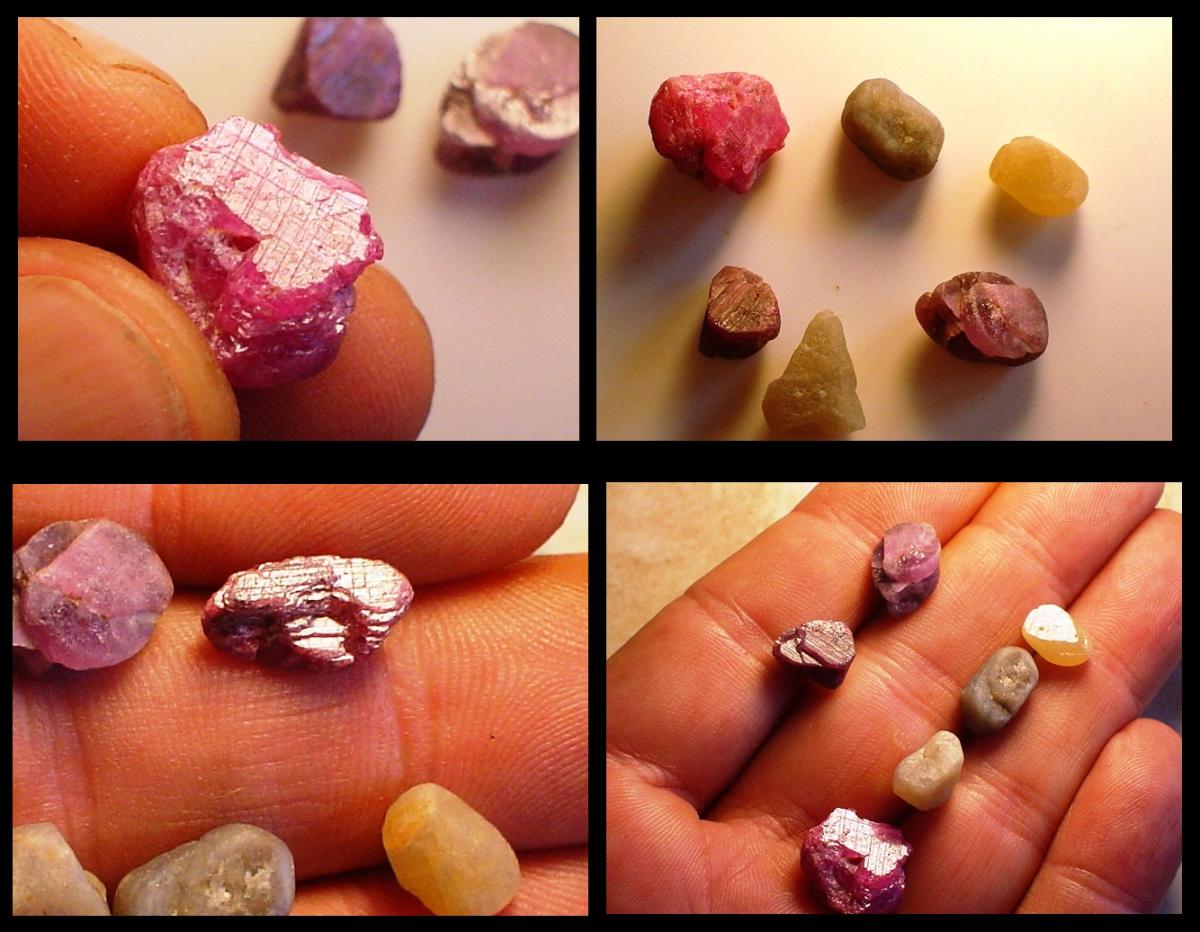

un peu d'exostisme, quelques pierres de gravier, translucides, rutilés probablement, avec des variantes
de couleurs.
pas aussi jolis que les vôtres, juste montrer la provenance.
