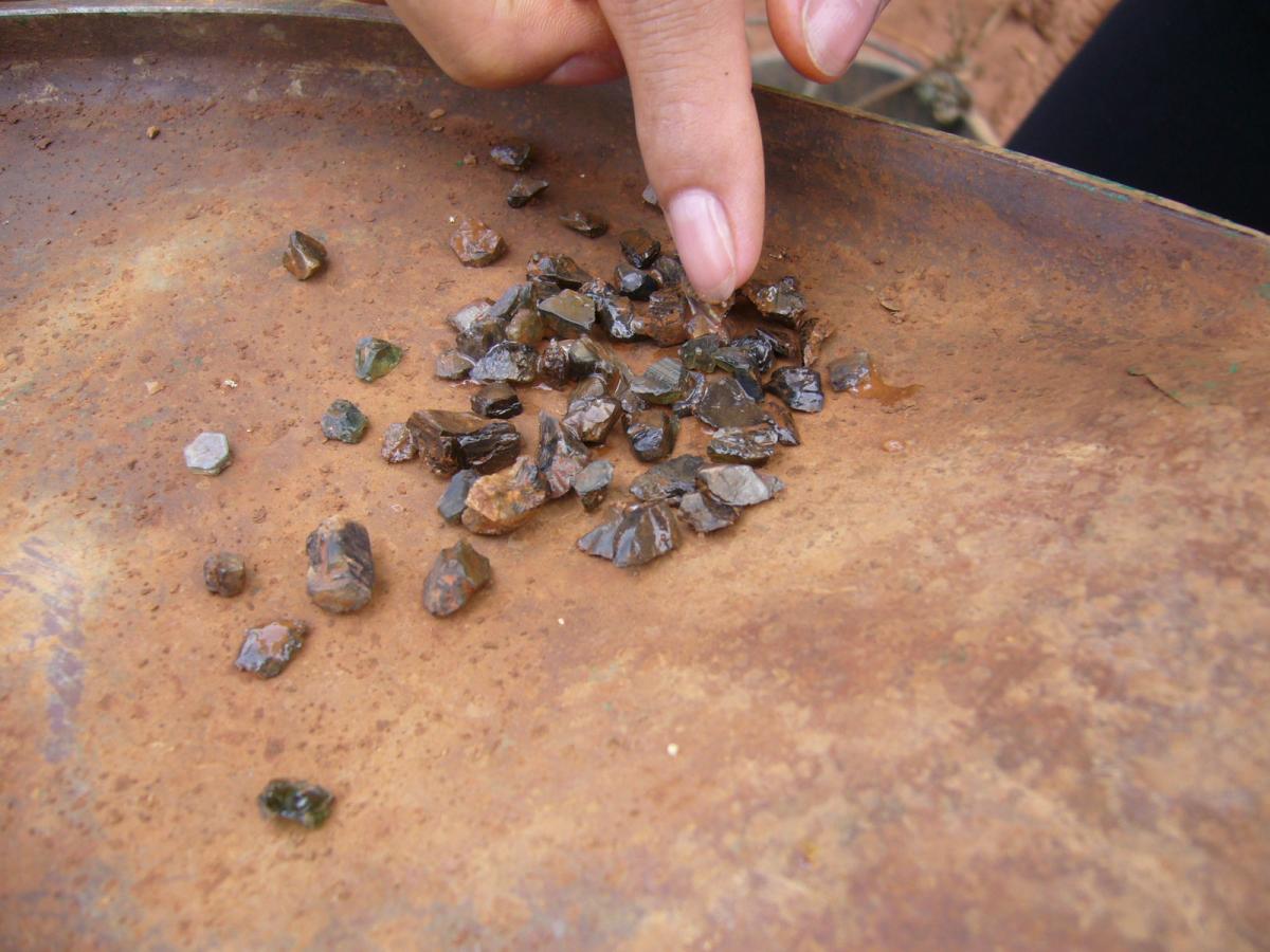

photo 1 : quelques corindons à leur sortie du tapis

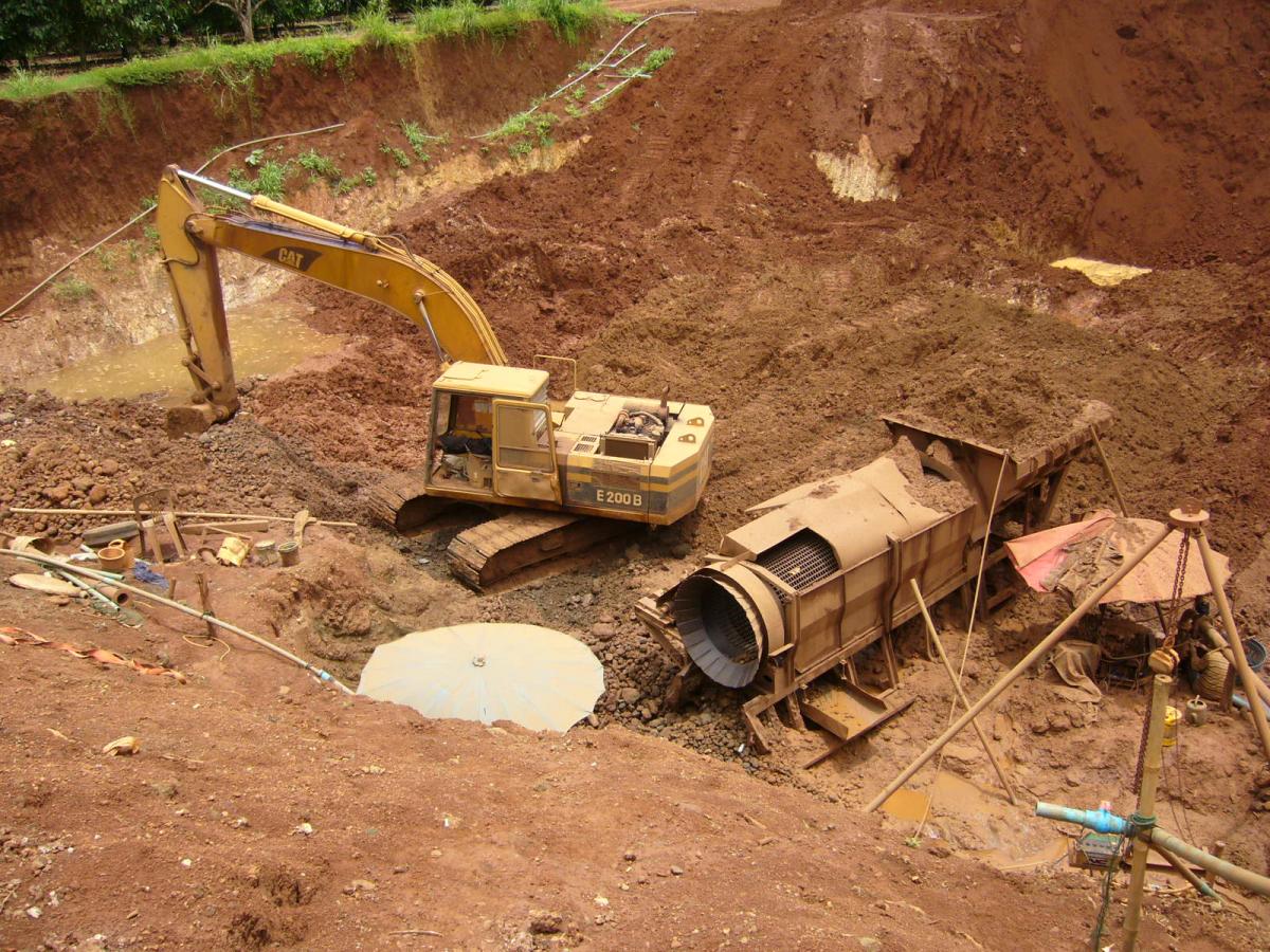

photo 2 : une des exploitations travaillées en cet endroit autours de la ville de Chantaburi .post-3620-0-01092200-1323014574_thumb.jp

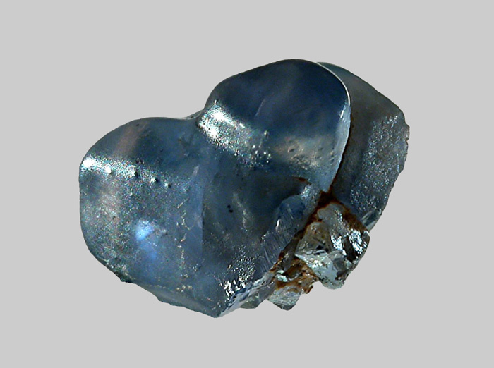

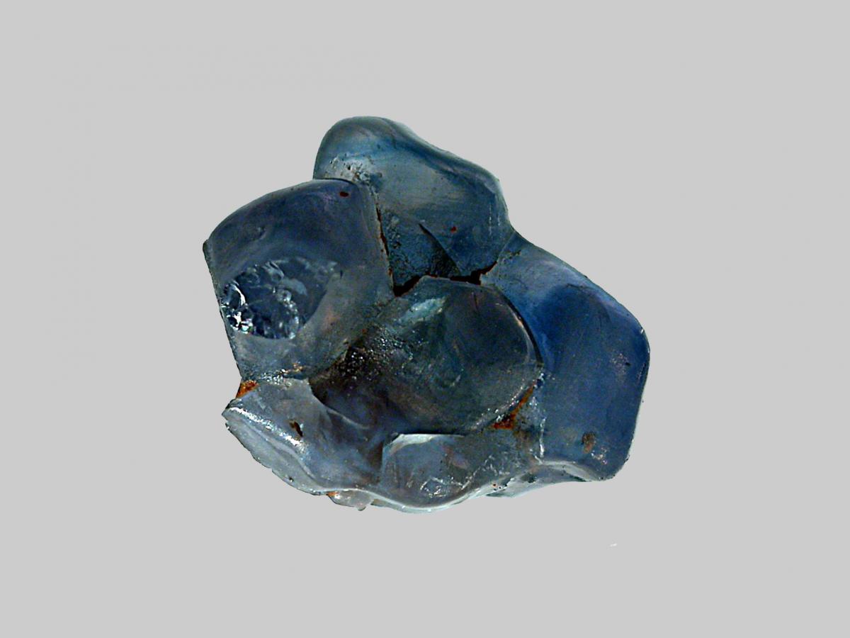

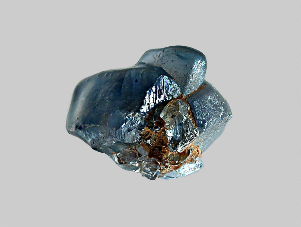

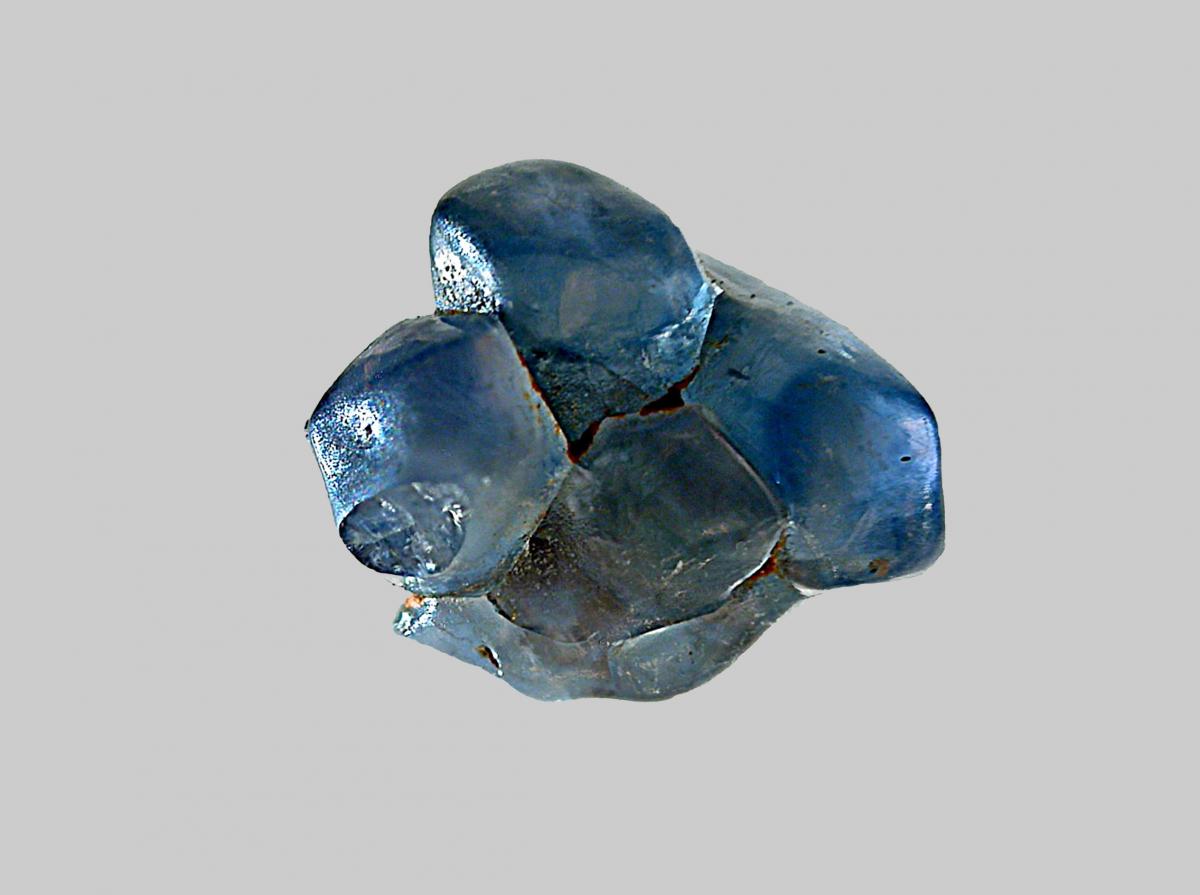

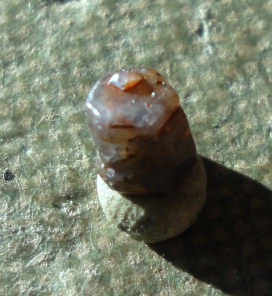

Oui, un groupe de cristaux remarquable !
J'ajoute une photo de la série faite et qui montre mieux une particularité avec ces 4 (et même 5 !) "micro-protubérances" ponctuelles pratiquement alignées sur une génératrice du prisme hexagonal.
post-4628-0-85271000-1327046102_thumb.jp
François

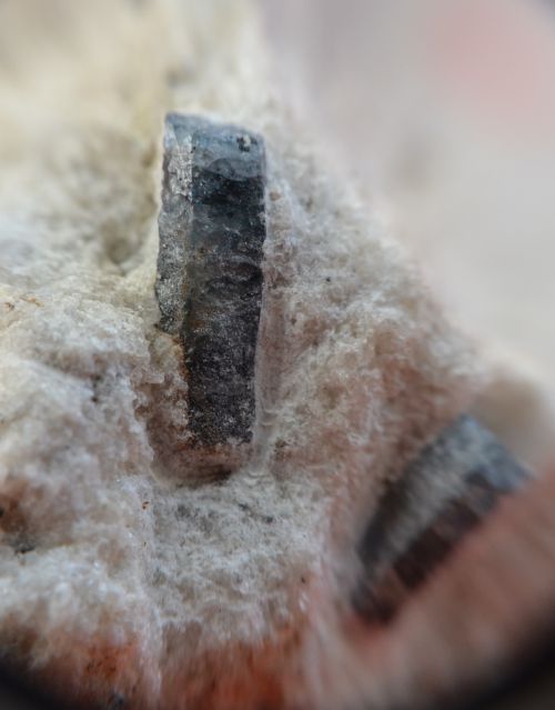

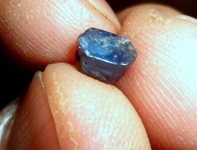

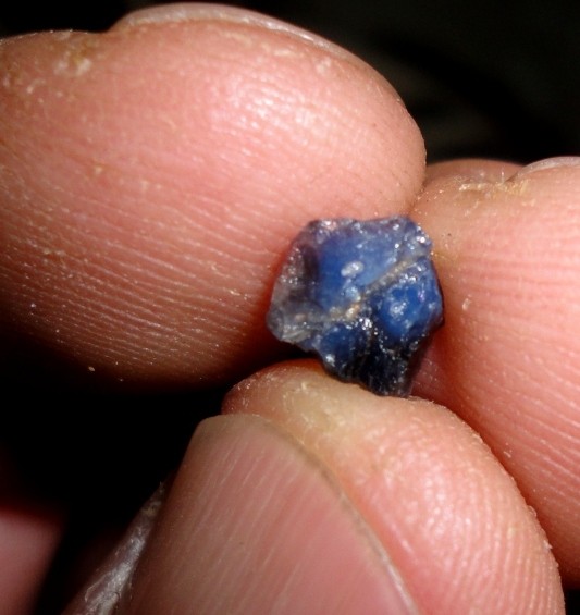

Salut à tous. Pas de groupes de cristaux remarquables pour ma part... Mais c'est déjà bien d'en avoir retrouvé, surtout à Menet (gisement dit "tari").
post-1931-0-36911700-1327071354_thumb.jp
Voici un cristal de Saphir de 8x2 mm, le plus gros que j'ai pu découvrir. Pour plus d'infos, n'hésitez pas à consulter ces deux petites pages sur Menet et ses Saphirs... Vous y trouverez un descriptif non exhaustif...
http://mineralogie-cantal.blog4ever.com/blog/voirphotos-548246-1-1948681204.html
Bon hiver à tous.

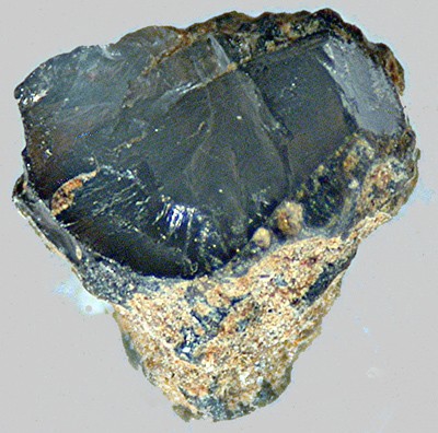

Bonjour, oui, bien, les saphirs de Menet !
Serge, cela me rappelle que j’ai du trimmage à faire sur des matériaux que nous avions collectés... toujours pas fait !!!
Sur le blog http://mineralogie-c...1948681204.html , j‘ai lu que les saphirs de Menet sont entourés de magnétite. Question : magnétite ou spinelle ?
Dans l’article du LRM 93 sur Peygerolles, nous avions noté que Forestier et Lasnier (1969) avaient remarqué que le corindon est assez souvent corrodé et entouré notamment de spinelle pléonaste.
Les conditions de genèse sont différentes. Malgré cela peut-on faire un parallèle minéralogique ?
François
Pour info si je ne dis pas de bêtise, la magnétite fait partie de la famille des spinelles (formules X+2 Y2+3O4) appartenant à la classe des oxydes multiples.
Formule de la magnétite : Fe+2 Fe2+3 O4
Donc tes spinelles en question doivent être de la magnétite.
Après je ne connais absolument pas le gisement donc je n'affirme rien.
Salutations.
C'est quoi la différence entre spinelle et spinelle pléonaste ? J'avouerai que je suis loin d’être un scientifique...
A priori, j'aurais dit magnétite. Cependant, ça porte à réflexion. La couche externe de la "magnétite" semble plus sombre, un noir plus marqué qui fait penser à du spinelle (Il y'a du Spinelle à Menet souvent associé au zircon. Et sur la couche externe, il y'a des zircons). Cependant, la couche corrosive, au contact même du saphir, semble irisée, donc certainement plus magnétite non ?
