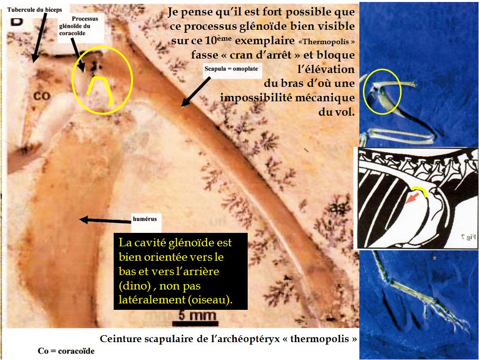

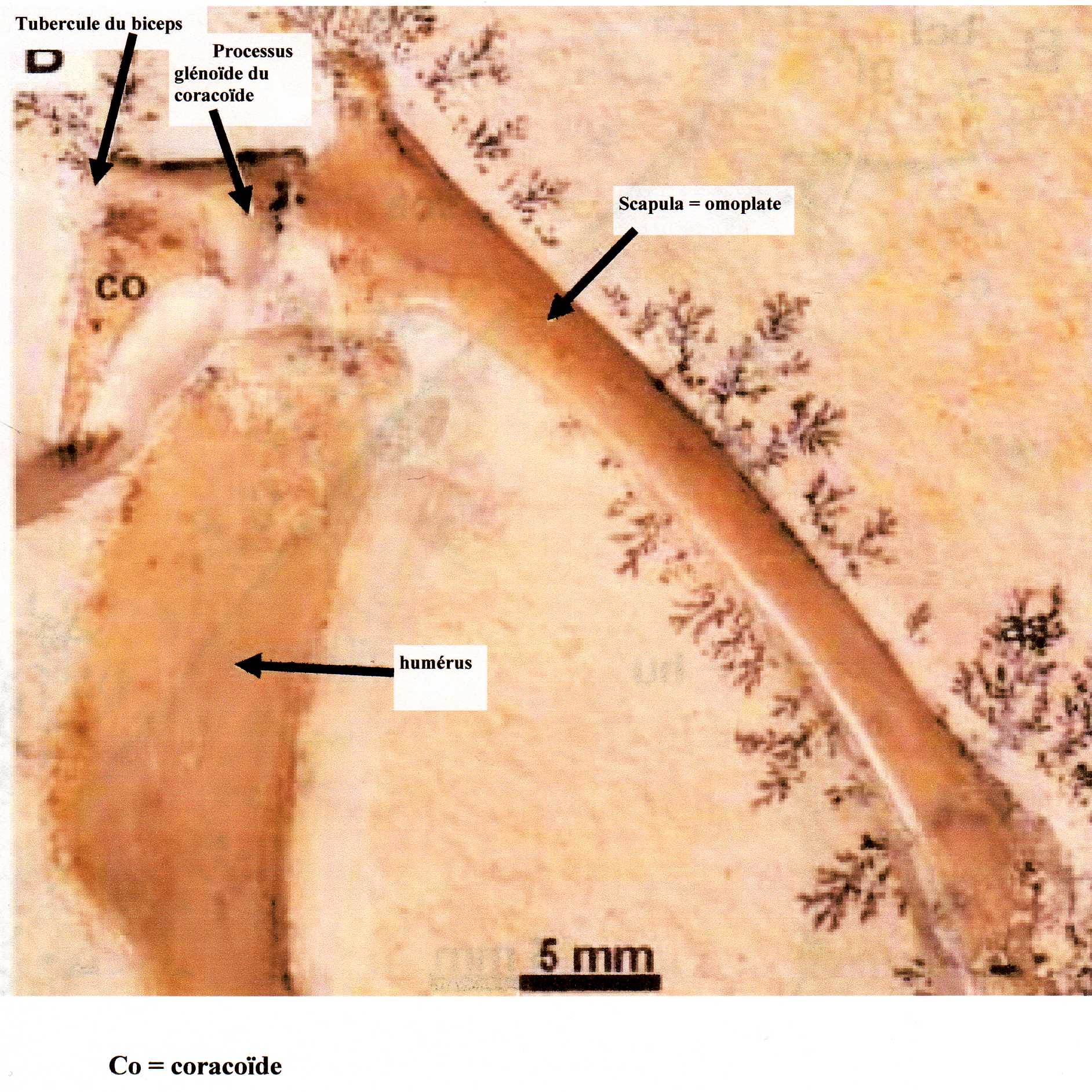

ANDRE HOLBECQ Posté(e) 1 février 2011 Signaler Posté(e) 1 février 2011 ceci n'est clairement pas une ceinture scapulaire d'oiseau, mais celle d'un dinosaure parceque l'orientation de la caviuté glénoïde n'est pas bonne, parceque la tête de l'humérus n'est pas arondie et donc ne permet pas les mouvements de brassement de l'air, parceque la tête de l'humérus vient bloquer comme un cran d'arêt dès que le bras est soulevé haut. Citer
ANDRE HOLBECQ Posté(e) 1 février 2011 Signaler Posté(e) 1 février 2011 ici on peut clairement apprécier la butée de la tête de l'humérus sur la crête osseuse (cran d'arrêt)ou processus glénoïde du coracoïde pour être très précis! Citer
ANDRE HOLBECQ Posté(e) 1 février 2011 Signaler Posté(e) 1 février 2011 et pour être encore plus clair voir ce détail de la ceinture scapulaire en position de vol; je maintiens que ça gêne trop aux entournures !!! voir document ci dessous J'ai retrouvé aussi ce texte clair et précis: "Les vertèbres de la queue d'Archéoptéryx sont attachées par des tendons et des ligaments ossifiés qui interdisent tout mouvement latéral. D'autre part, les mouvements de bas en haut sont principalement effectués à la base de la queue (Shipman 1999). Il n'y a aucune preuve d'un contrôle musculaire significatif des rectrices de l'animal, d'où un couplage étroit entre le mouvement vertébral et celui des rectrices : cela suggère l'absence d'un contrôle précis de la queue, celle-ci servant ainsi principalement à la stabilisation et non pas à la manoeuvrabilité.Il semble aussi probable qu'Archéoptéryx n'était pas capable d'atterrir ou de se percher de manière stable (Gatesy & Dial 1996), et qu'il avait besoin de courir pour atterrir." Citer

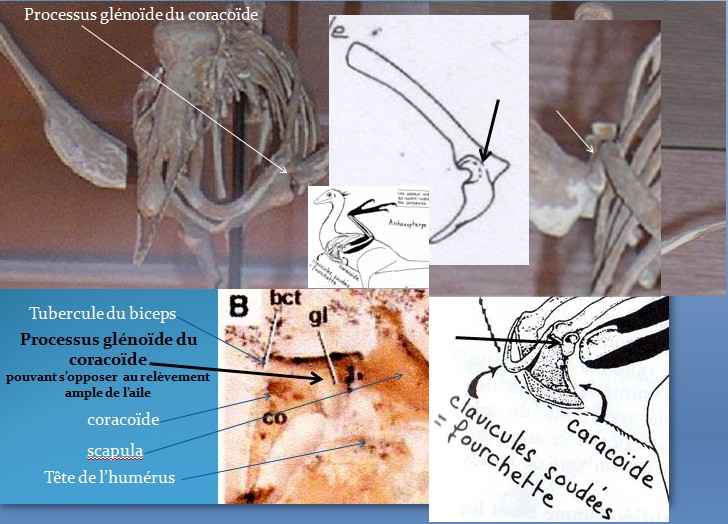

ANDRE HOLBECQ Posté(e) 1 février 2011 Signaler Posté(e) 1 février 2011 un petit croquis vaut mieux qu'un long discours, et pour être encore plus clair voir ce détail de la ceinture scapulaire en position de vol; je maintiens que ça gêne trop aux entournures !!! voir document ci dessous, élémentaire mon cher Watson! Don't you think so ? Citer

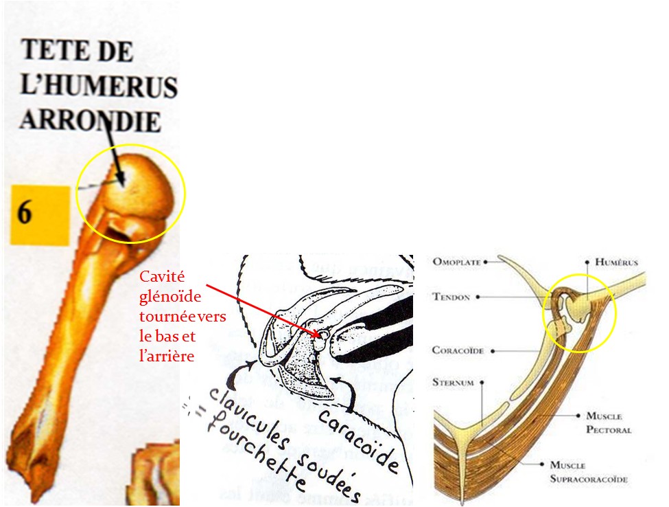

ANDRE HOLBECQ Posté(e) 1 février 2011 Signaler Posté(e) 1 février 2011 encore des détails significatifs Pour assurer un ample mouvement de l’aile , pour le vol battu, il faut une tête de l’humérus arrondie et une cavité articulaire (cavité glénoïde) largement ouverte latéralement. De chaque côté du corps, les omoplates (scapula) reçoivent l'articulation de l'aile.Le coracoïde et la fourchette (association des deux clavicules) renforcent la structure osseuse.Le sternum est attaché au coracoïde, offrant une grande surface d'adhésion aux muscles. Citer
ANDRE HOLBECQ Posté(e) 1 février 2011 Signaler Posté(e) 1 février 2011 art aile archéopt comparaison avec l'articulation du pigeon, encore des évidence, encore faut-il les observer de près et tout devient évident. Citer
