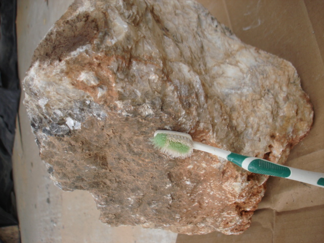

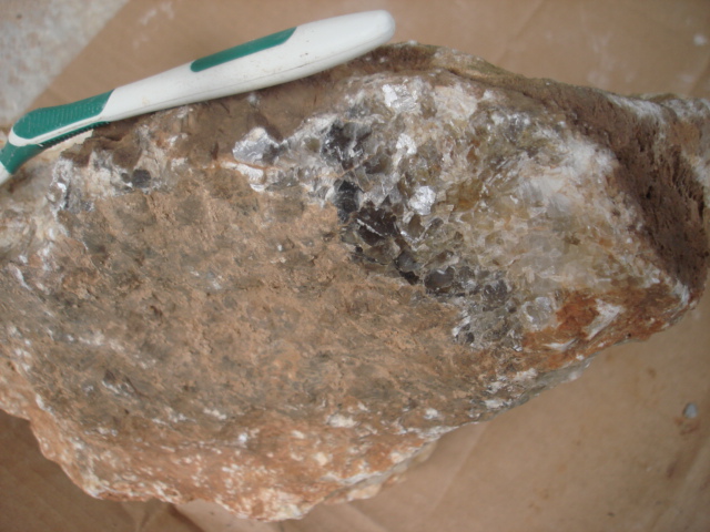

Bjr tt le monde. Je ss métallurgiste (de formation), 53 ans. Je ss nouveau dans votre forum (très intéressant). Alors voila, qq peut-il me dire comment découper un petit rochet de calcite et gypse : 3kg/ 25-30cm tronçonneuse ou burin – marteau :applaudir: ? Merci beaucoup.

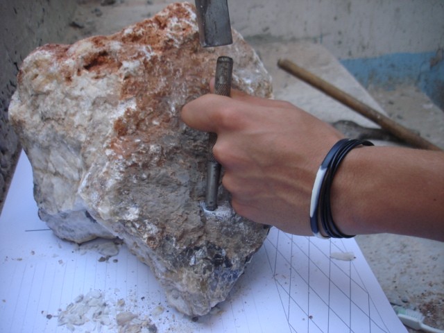

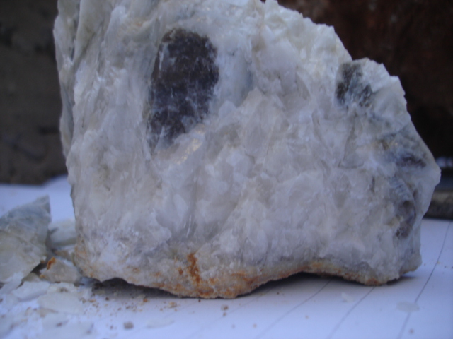

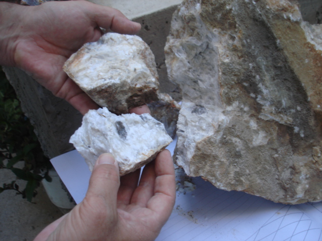

Merci, voilà le travail! :help: Pour le gypse il y’a un peu sur un côté. Le problème il y a un effritement important de la roche à chaque coup de marteau :P et donc énormément de petits cristaux qui s’en vont…un dégât!!!Autres idées ;) ??

visiblement, tu n' utilises pas les outils adaptés: Le marteau, genre marteau de vitrier est trop petit et ton "burin" est apparemment un chasse goupilles! Il faut un marteau assez lourd ou mieux une massette (celle d' 1kg dans ce cas devrait suffire) et un ciseau de maçon (attention de ne pas prendre un burin de mécanicien: la forme de la pointe n' est pas la même et ça rentre moins bien dans la roche).
Votre bloc de "rocher" ne semble pas d'une grande résistance, dureté peu importante "calcite ou gypse" pour mettre les cristallisations en valeur il suffit de découper à la disqueuse (disque à matériaux ou disque diamanté) les parties que vous souhaitez enlever pour la mise en valeur.
