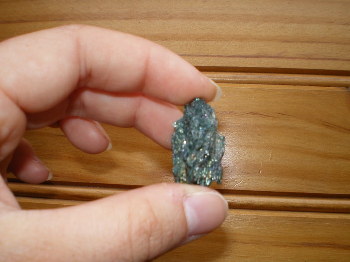

Un ami m'a donné une "chose" vert sapin avec des reflets dorés, un peu comme des micas d'ailleurs on peut voir comme des feuillets , d'environ 5 cm sur 1.5cm pour 17g, je l'ai plongé dans l'eau il coule et il y a des bulles donc de l'air, je l'ai cassé très facilement au marteau de géologue, et il ne raille pas le quartz. la personne ne se souvient absolument pas où il l'a trouvé. je n'arrive pas à vous mettre de photos elles sont trop "lourdes" si quelqu'un peut m'expliquez merci d'avance.

quand tu a cassé ta pierre, est-ce que ca a casser en 'feuillet' en formant plein de petites miettes? (si oui ca pourrait bien etre de la fuchsite)
Ok merci pour l'aide pour les photos je vais essayer ça sera plus simple qu'une simple description, désolé pour la qualité des photos
Kayou : j'ai fait le test avec une flamme, le morceau a noirci mais pas fondu, ça sentait entre le plastique et le bois brûlé suivant les personnes
Cascaillou : quand je l'ai cassé d'ailleurs sur les photos ont le voit un peu ce n'est pas vraiment des feuillets mais plutôt des miettes. et par rapport à la fuchsite c'est vraiment beaucoup plus foncé comme vert.

Je sais pas ce que vous en pensez vous autres mais vu de loin on dirait de la carborandite ou a un résidus ...

Salut Nicolas1304, salut Phénacite, d'accord avec vous, j'y ai pensé hier en voyant les photos, simplement je croyais que compte-tenu de sa dureté c'était très difficile à casser, en plus d'après ce que m'en a dit Pachy c'est assez risqué à casser (projections) sinon j'en ai un exemplaire qui lui ressemble présenté sur un post d'ailleurs .....

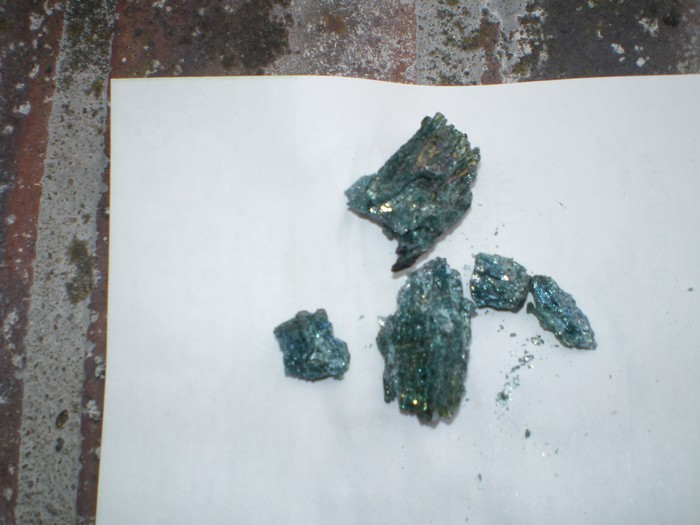

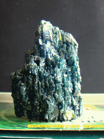

Je suis vraiment désolé d'avoir un peu planté la "Zone" sur ton post , c'était pour te présenter une photo de carborandite qui me semble-t-il ressemble à ton échantillon.........j'ai du m'y reprendre à plusieurs fois, ayant eu un problème passager d'envoi de photos...... :question: .....

A en croire la description et le test de dureté, ça ne peut pas être de la carborandite ! (dureté = 9 environ dit-on ?)
Mais c'est vrai que les photos y font penser...

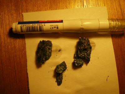

désolé pour les photos mais si je prends de plus près les détails sont trop flou je trouve, je vais quand même vous en mettre d'autre mais ta photo de carborandite Blackbird ressemble vraiment à cet ''chose''. je n'ai pas de corindon pour tester par contre je débute un peu.
voilà j'ai réussi une photo pas trop pourri, j'espère que vous verrez mieux :grand sourire:

Ton échantillon semble (trop flou pour être sûr) être une roche, donc composé par plusieurs minéraux vraisemblablement.
Sur tes photos le lambris est net, et le caillou est flou: donc tu peux arranger ça à la prise de vue, par simple réglage de la distance, faire des essais, vérifier et choisir la bonne...

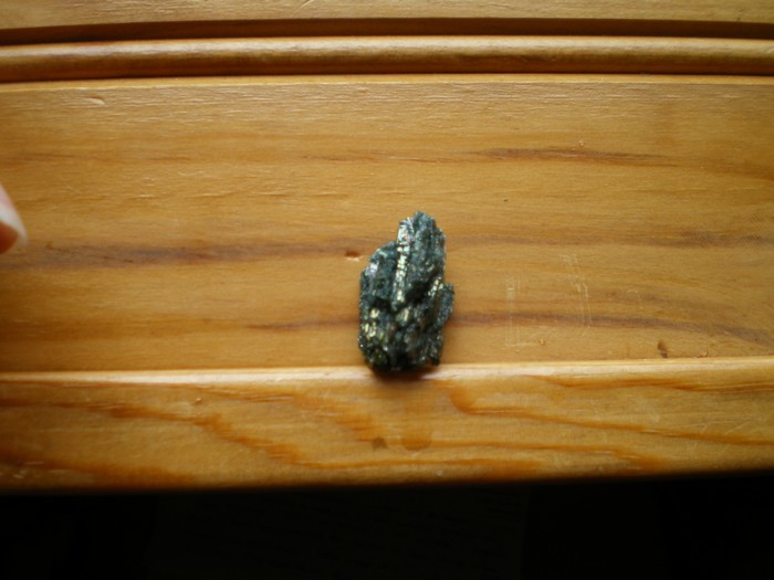

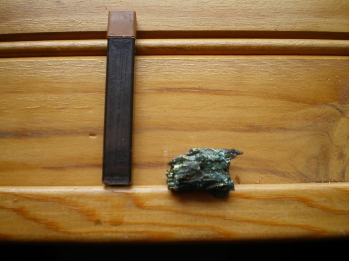

Kayou : j'ai repris pleins de photo avec mon appareil mais il semble que je ne pourrais pas avoir plus nette même avec l'option anti-flou, l'appareil que j'ai est trop peu précis pour les détails de roches je pense, j'ai eu les mêmes soucis avec d'autres photos d'affleurements donc je vous en remets au cas où elles vous semble plus clair au pire il y a peut-être d'autres test pour déterminer ???
sur la deuxième on voit une partie un peu noire à droite (oui oui elle y est ) c'est là que je l'ai cramé pour voir
j'ai tout essayer toutes les distances, la lumière, incliné ou pas bref ce sont les "meilleures" photos que j'ai, je pense sérieusement à demander un beau nappareil photo tout neuf à Noël mais c'est dans longtemps :question:
