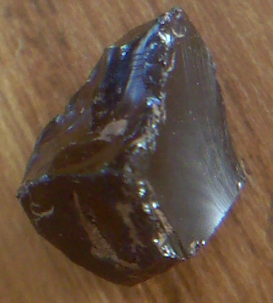

Et puis, mais oserai-je sans devenir méchant :grand sourire: : tu aimes peut-être bien nous provoquer :question::clown: , nous les 'purs' de la minéralogie, avec tes 'breloques' sur ce post ou tes verres 'volcaniques' (tant aux sens propre que figuré).
C'est ce qui énerve le plus le minéralogiste pur dans une bourse: les étalages de pacotilles fabriquées avec ces petites perles de verroterie.

1- le sujet était la densité du verre. Sur internet il est dit tout et n'importe quoi. Ma question était que je sache une fois pour toutes entre quels densités était situé
le verre. Je remarque que le "dur de la minéralogie que tu es( et cela je n'en doute pas :clown: ) n'a pas répondu à la question, ni affirmé ce que les collègues ont dit.
2- Tu parles de mes breloques, de bourses dans lesquelles il y a des étalages de pacotilles. Mais lis plus haut ce que j'écris " Voilu-voili.
( je ne veux pas polluer le forum avec ce sujet, ceux qui sont intéressés de ces découvertes me contactent en MP)".
Pour ton info je ne mets jamais les pieds dans une bourse, et je ne pense pas que tu m'y verra un jour. Concernant les perles, je pensais qu'il fallait les afficher, des fois qu'on me prenne pour un mytho , c'est tout !
3- Je ne remets pas en question le fait qu'il puisse y avoir des erreurs lors des mesures de densité. Sans tricherie pour le quartz je mesure 2.643. La marge
d'erreur existe puisque le quartz c'est 2.65. Mais de là à dire qu'il y a des tonnes d'écarts !!
4- Toujours sur la densité, comment vas-tu expliquer à quelqu'un, amateur comme moi, qui a trouvé , tiens ! ce qu'il pense être un grenat par exemple, et qui va en mesurer la densité. Il va te dire qu'il trouve 3.6. Tu vas lui répondre que sa densité est comprise entre 3.4 et 3.8 ?? Alors que tu ne prends même pas la peine
de lui dire que les grenats ont une densité comprise entre 3.5 et 4.3 !!! Et c'est idem pour tout une liste d'autres minéraux( zircon entre 3.9 et 4.8 tu imagines
les écarts !!)
5- Ce sujet allait un peu dans ce sens. Pour ceux qui trouvent des trucs qui ne ressemblent à rien de ce qui décrit.
