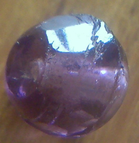

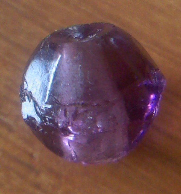

phénacite2 Posté(e) 15 août 2010 Signaler Posté(e) 15 août 2010 Je sais que je vais encore énerver certains( citation d'un autre autre post :Sur ta vitrine, à part toute la série de tout ce que tu nous a soumis, t'as pas un vrai caillou qui a des choses à dire ?) Y'a un truc que je comprends pas, lorsque je fais des mesures de densité, comme les zircons, les saphirs, les grenats, je tombe toujours dans des mesures qui correspondent. Puis dès que c'est autre chose, y'a "problème" !! ( du moins pas pour moi, pour d'autres...) Lors de mes prospections je trouve souvent des perles. This morninge, je me suis amusé à effectuer toutes les densités. Celles que je présume être du verre ( j'en ai une quinzaine) ont une fourchette entre 2.47 et 2.63. On peut dire que je suis correct , non ?? Celle que je vous montre raye le verre, mais densité 2.18 !! J'ai beau faire, refaire, encore faire la mesure c'est ce chiffre qui tombe à chaque fois. Y'a t-il quelqu'un d'assez compétent pour me dire entre combien et combien la densité du verre est comprise ?? Pour celle-ci aucun autre test envisageable !( pas envie) Citer
cascaillou Posté(e) 15 août 2010 Signaler Posté(e) 15 août 2010 quand tu fait la densité d'une perle (ou autre objet percé), il faut chasser l'air qui est dans le trou de la perle, pour cela utilise un trombone ou une aiguille que tu passe au travers du trou de la perle jusqu'a ce que celle-ci soit completement imergée sous l'eau, puis tu retire l'aiguille ou le trombone, ce qui a pour effet d'evacuer l'air present dans le trou. C'est facile a faire lorsque fait tes densités avec un kit hydrostatique, mais si tu utilise la methode du fil ca risque d'etre moins evident a mettre en oeuvre avec de petites perles. la densité des verres peut aller de 2,30 a 4,50 (il existe toutefois des verres speciaux pour des applications d'optique qui sont plus denses) la densite des plastiques peut aller de 1,20 a 1,80 (et 1,05 a 1,23 pour le polystyrene) les perles en verre et en plastique contiennent souvent des petites bulles en inclusion Citer

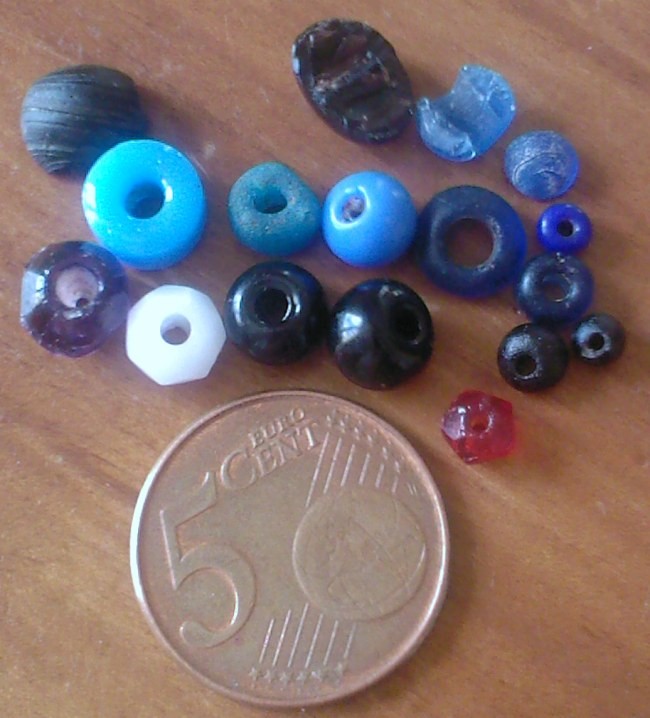

phénacite2 Posté(e) 15 août 2010 Auteur Signaler Posté(e) 15 août 2010 En fait je tombe sur ces bidules lorsque je prospecte mes volcans. A force, je me suis dit d'en garder quelques unes. Je tombe dans l'archéo malgré moi !! (silex and co oui ) . Bon Cascaillou mon ami, maintenant la mesure dans l'eau passe de 0.22 à 0.23 , du coup ma densité passe à 2.08 !! (0.48 g dans l'air). Je n'avais pas pensé à la bubulle d'air !! Je fais juste cette parenthèse archéo car mes connaissance sur le verre sont très limitées.( pour moi c'était densité 2.5 environ point !!) Mais j'avoue que certaines n'ont pas la tronche du verre... ma foi je vais les enfiler !!! Voilu-voili. ( je ne veux pas polluer le forum avec ce sujet, ceux qui sont intéressés de ces découvertes me contactent en MP) Citer

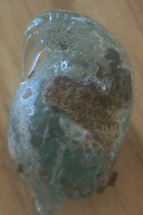

phénacite2 Posté(e) 15 août 2010 Auteur Signaler Posté(e) 15 août 2010 Je conclue avec le verre, celui-ci avec des scories :densité 2.14 !! surprenant , non ?? (pelée's tear ??) CROUSTET ' S TEAR ???? Citer
Papyfred Posté(e) 15 août 2010 Signaler Posté(e) 15 août 2010 Salut Phénacite ! Amusantes tes perles ! mais de quelle époque ? certaines semblent assez récentes ? la dernière doit avoir eu chaud le résultat en étonnant ! La suite par MP (si ça vaut le coup, on le partagera sur le forum ultérieurement) À+ Citer
