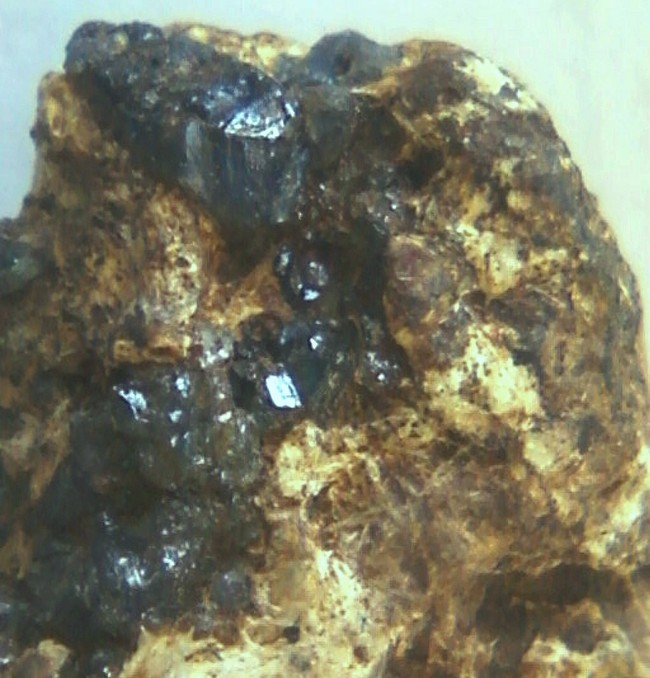

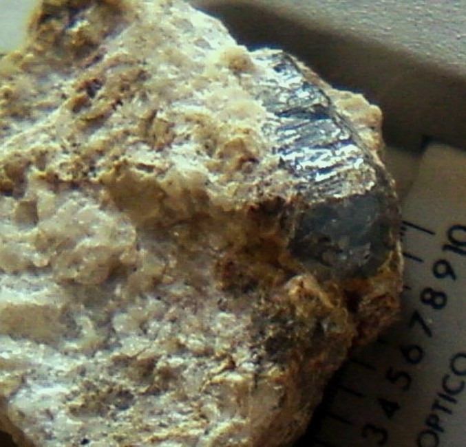

phénacite2 Posté(e) 15 août 2010 Auteur Signaler Posté(e) 15 août 2010 Oui, il faut trouver des preuves !! Peut-être ces enclaves de à saphirs !! CROUSTET( que je pensais être de la cordiérite mais testé avec BORGET : raye un béryl !! ) COUPET( celui-ci je l'avais testé bien saphir ) Il semble que la gangue soit un feldspathoïde. Citer
