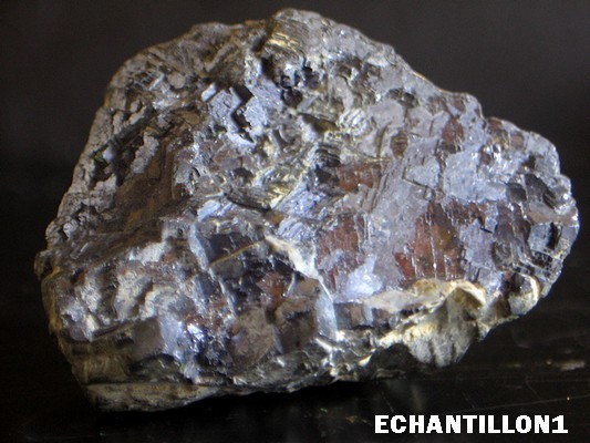

Echantillon N° 1:
Dureté : 5,5 (raye au couteau)
Densité : 5,7
Trace : argent
Hcl : pas de bouillonnement
Poids : 60grs
Taille : Longueur 40mm / Largeur30mm / Epaisseur 20mm
UV : Grosse masse violette

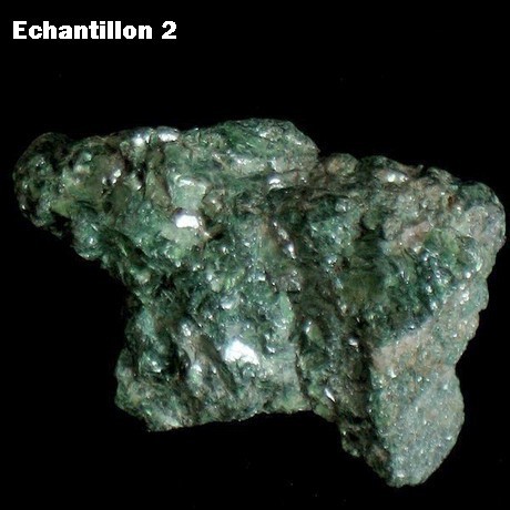

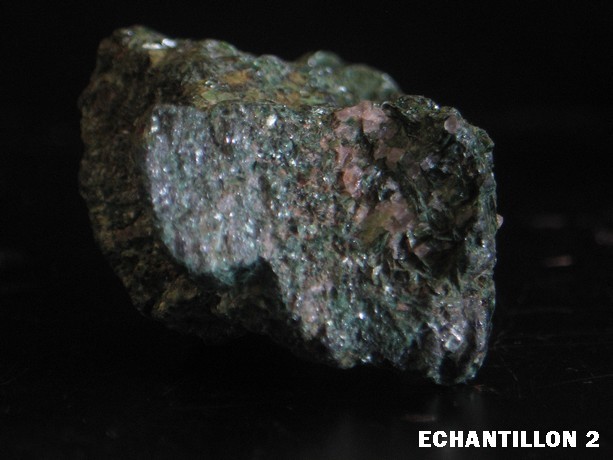

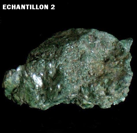

Pour le second assez caractéristique je n'ai rien trouvé j'espère que ce n'est pas artificiel..........(carborandite) elle est pratiquement de la couleur des photos et a des petites inscrustation légèrement roses (elle capte la lumière)
Dureté : 3,5
Densité : 2,1
Trace : verte
Poids : 35grs
Taille : Longueur 45mm / Largeur 32mm / Epaisseur 20mm
UV / Grosse masse violette

Bonjour, Blackbird,
Au seul aspect, les propositions de 1frangin seraient plausibles!
Es-tu certain de tes densités, notamment pour l'échantillon 1; ainsi que de la dûreté? Comment fais-tu pour les mesurer?

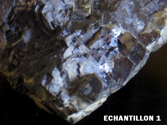

Pour l'échantillon 1, as-tu l'impression que c'est du 'cubique'? Et si tu fais un petit éclat mini, as-tu des micro éclats très brillants avec clivages orthogonaux?? Et quelles sont les précisions de tes estimations (fourchette?).
Car avec tes données, on se plante!
refait la dureté de la 1 car meme si les cristaux semblent cubiques ? la bourmonite est possible car tout correspond ( densité , couleur , trace ) exepté la dureté qui me parait bizarre .
Effectivement, avec une dûreté 2-3 (!!) au lieu de 5,5, cela pourrait convenir. Bien vu Madinina! :wub:

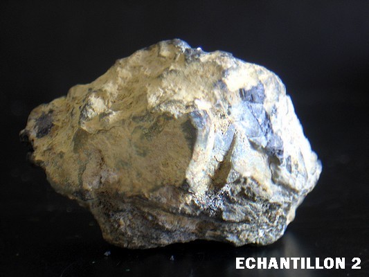

A ce moment, je m'interrogerais aussi si la première des photos de l'échantillon 2 n'est pas, en fait, une photo de l'échantillon 1, face verso, montrant les ocres jaunes, oxydes et hydroxydes divers d'antimoine (Sb), bien caractéristiques de cet élément, lequel entre dans la composition de la bournonite!
Note: bournonite orthorh. avec 3 clivages plus ou moins bons, plans de clivage orthogonaux perpendiculaires aux 3 axes orthorh, ce qui lui donne un aspect extérieur grossier de galène (excepté l'éclat métallique étincelant sur cassure ou cristal frais dde galène, éclat ici aussi absent).

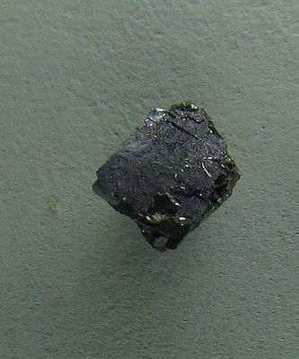

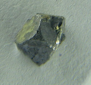

Ci-joint deux photos d'un fragment que j'ai pu détacher une face très brillante le reste plus terne

Blackbird,
D'après ce que tu décris, la dûreté de l'échantillon (1) est proche de la dûreté du cuivre, soit 2,5 à 3.
Si tu as un bout de calcite, cela permettrait de préciser avec certitude, la calcite le rayant fort probablement mais assez difficilement.
Je crois que la proposition de Madinina, bournonite, tient la route, tout paraissant concordant.
Pour la densité, cela paraît totalement correct, Mo étant le poids eau + récipient.
Pour les lecteurs, avec cette variante, formule appliquée: (M2-M0) / (M1-M0)
/ = "divisé par"
Pour la précision de la densité, elle est assez faible, de l'ordre du 1/10e de l'estimation. Un calcul d'erreur donnerait même une erreur proche du 1/5e!! Ceci dû à la double erreur de 1 g sur M1 et >M0 au dénominateur, l'erreur de l'ordre de 2/60e au numérateur étant faible en comparaison.

Rebonsoir à t :P us,
J'ai fait le test avec de la calcite, tu as tout à fait raison Pachy, la calcite raye plus nettement l'échantillon 1 que le cuivre donc Bournonite comme Madinina95 et toi l'avez souligné !
Fuschite ? pour le N° 2 j'ai recherché sur internet cela correspond dureté densité seul problème trace incolore alors que mon échantillon laisse une trace verte sur l'envers d'une plaque de porcelaine on la voit très nettement.
Un grand Merci et
A+ :grand sourire:

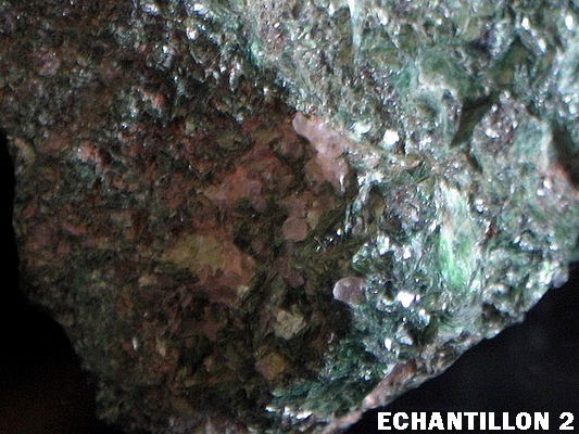

Blackbird,
Pour le 2e échantillon.
Pas facile à voir sur la photo mais j'ai l'impression que cet échantillon n'est pas homogène: tant la densité que la dûreté risquent d'être 'biaisées' correspondant, pour la densité, à une moyenne -pondérée par le %age du composant- des densités des constituants, et pour la dûreté à une valeur 'glissante' avec un max. et un min..
Il semble qu'il y a bien de la muscovite sous sa variété chromifère (fuchsite) mais aussi de la muscovite teintée de rose pâle.
Et ce serait plutôt une roche -bien naturelle- qu'un minéral unique.
C'est toi qui a l'échantillon en mains et qui peut observer sa structure homogène ou non (grains mêlés de paillettes micacées).
Et de la carborandite (ou carborendum du commerce des poudres abrasives), non, vraiment pas. Tu rayerais au demeurant pratiquement tout!!! sauf le diamant.
Il y aurait au demeurant un essai dangereux simple: la briser au marteau! Tu y arriveras sans doute mais... Attention, c'est réellement dangeraux pour les yeux et même les tissus vivants: projection d'éclats déchiquetés de tête de marteau, si tu y vas trop fort... Ils peuvent s'incruster quelques millimètres sous la peau!
Invité Blackbird
Effectivement il y a de la muscovite teintée de rose pâle, l'échantillon est assez fragile il est un peu comme un mille feuillle et lorsque je l'ai frotté sur la porcelaine il s'est détaché des morceaux mais pas sous la forme de poudre plutôt sous forme de lamelles.

Je n'ai pas tout lu, mais si la trace est verte plutot que blanche, c'est surement parce que les esquilles du mineral qui materialisent la trace sont trop epaisses.
Plutot que de faire un test de la trace, il est prefereable de broyer une esquille du mineral vert qui doit se presenter en feuillets (a faire dans un mortier si tu as).
La fuchiste, tres probable vu l'apect de ton echantillon, te donnera une poudre blanche.

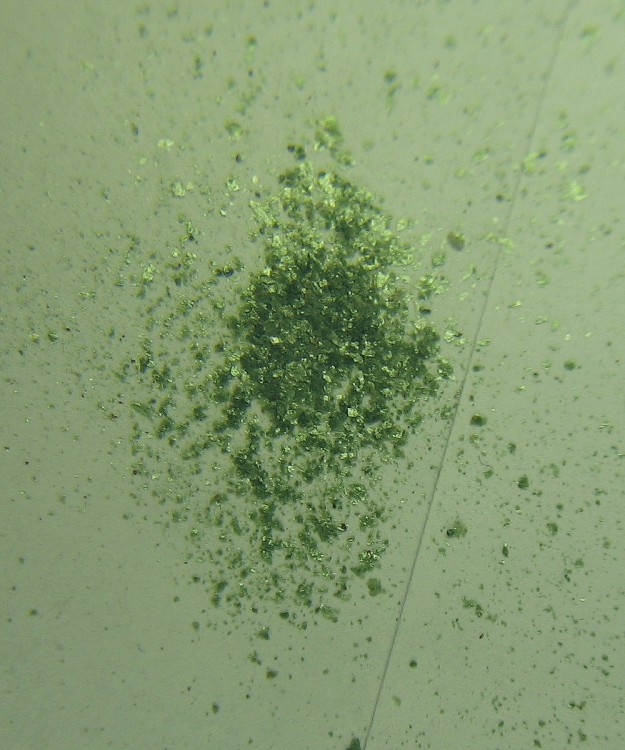

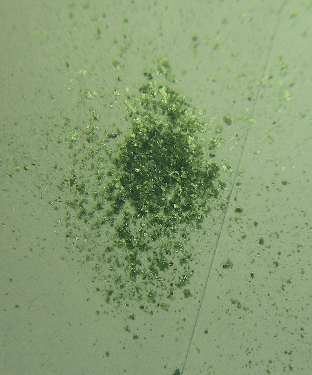

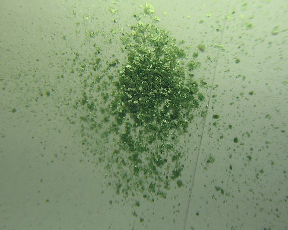

Invité Blackbird
Rerebonsoir à t :siffler: us!
J'ai donc fait comme vous me l'avez suggéré j'ai broyé dans un mortier un morceau de l'échantillon c'est très difficile de le réduire en poudre au toucher c'est comme huileux c'est le mieux que j'ai pu faire pas de poudre..... pourtant j'ai utilisé au final un pilon que j'utilise pour broyer les pigment entre-autre........Nada......
A l'examen à la loupe ça reste toujours à dominante verte il y a des reflets blancs mais la couleur qui s'en détache c'est le vert tilleuil métallisé j'ai fait quelques photos tant bien que mal......
