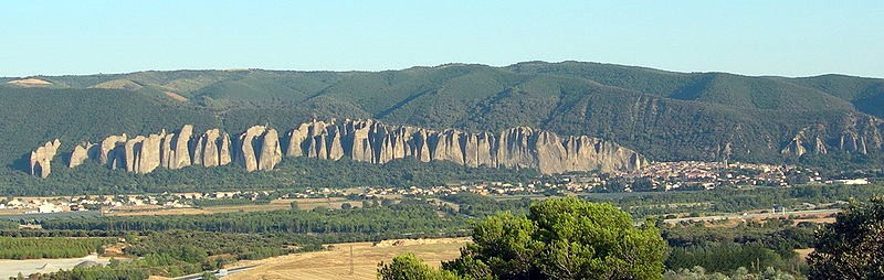

Comme ceux que l'on peut voir en Durance (je crois) ?
...En Durance, ça me revient: les moinillons, ou les pénitents des Mées ! Conglomérats .
http://www.provenceweb.fr/f/alaupro/lesmees/lesmees.htm
http://fr.wikipedia.org/wiki/Fichier:P%C3%A9nitents.JPG
ps: Montserrat, magnifique !
ARNO ? Tu devrais poster une photo, histoire de voir ce dont tu parles.
Oui Claude ! les " pénitents des Mées " ! En bordure du plateau conglomératique de Valensole (que l'on voit en arrière plan), entamé par la Durance (que l'on aperçoit…). Très belle forme d'érosion en " pain de sucre " !
Pour ceux qui passent par là, sur la rive opposée, la route, la voie ferrée et l'autoroute, longent quelques lambeaux de ces conglomérats ; l'occasion de les voir de près sans quitter l'autoroute (à défaut, utiliser les sorties Peyruis et Château-Arnoux°…). Il y a, sur l'autoroute, une aire de repos offrant un très beau point de vue sur la vallée et les pénitents…
(Ta photo et superbe !) À+
(Ta photo et superbe !) À+: Superbe la photo, mais pas de moi ! Extraite du lien Wikipédia !!!

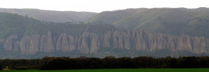

J'ai aussi fait des photos de ces pénitents, mais dans des conditions d'éclairage peu favorables...en voici une:

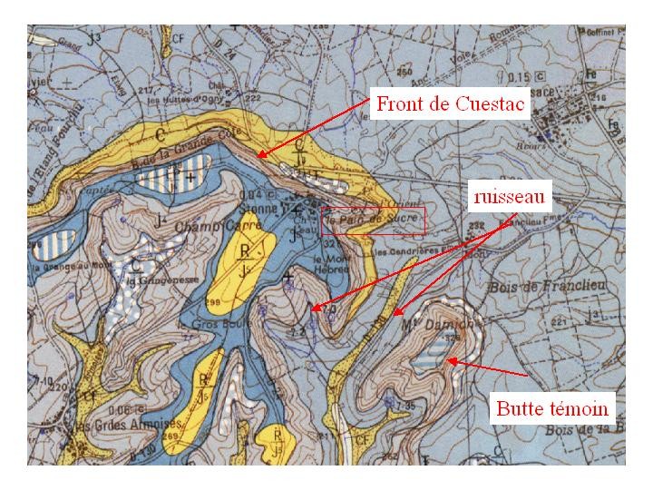

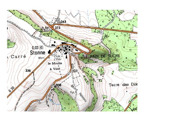

Salut je crois qu'il y a deux choses:
1 Le pain de sucre:
nom d'une colline situé a Stonne, celle ci est lié a l'action anthropique de l'homme (tumulus gallo romain), il repose sur les calcaires oxfordien du front de cuesta
2 Le relief general en cuesta
Il s'agit d'une front de cuesta, pour les details: http://www.ac-reims.fr/datice/svt/lithothe...omplements.htm#.
Ce front de cuesta est entammé par plusieurs cours d'eau qui vont le disséquer et mettre en relief des buttes témois et autre vallons donnant ce relief particulier

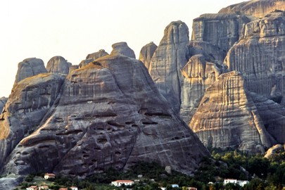

Je précise quand même que le "pain-de-sucre" est aussi un vocable géomorphologique utilisé pour désigner des modelés rocheux vigoureux, généralement de dimension hectométrique, qui caractérisent habituellement les montagnes disséquées ou les rebords de blocs cristallins vigoureusement soulevés. Le terme fait référence au célebre "Pao de Açucar" de la Baie de Rio au Brésil. Leur nature lithologique n'est donc pas forcément conglomératique, elle est même plus souvent granitique ou gneissique. Les "pains-de-sucre" doivent être distingués des "inselbergs" ou "bornhardts", termes qui doivent être réservés aux reliefs rocheux isolés dominant de grandes surfaces planes. Voilà pour la petite précision.
