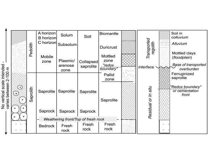

Je pense que Valka fait reference a la geochimie appliquee a la prospection miniere.
Si c'est bien cela, je pourrai developper plus en details, mais rapidement:
La geochimie termitiere est plus 'sure' dans la mesure ou on cherche a identifier des anomalies insitu (=celles heritees du bedrock).
Certaines termitieres (il ne faut pas echantillonner n'importe lesquelles) remontent en surface de la saprolite donc les analyses geochem seront a coup sur caracteristiques du materiel insitu, contrairement aux analyses de geochimie 'sol' qui selon la nature du regolith que l'on trouve en surface, correspondent a un horizon residuel (->vraies anomalies enracinees) ou transporte (->fausses anomalies, de surface seulement).
Pour faire abusivement simple, on peut dire que les termites vont chercher très profondément les matériaux… (Comme d'habitude, les points de suspension représentent le non dit et les réflexions auquelles tout être évolué se doit de se livrer… = ne dites pas, médite :P )À+
