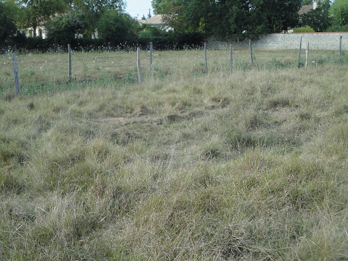

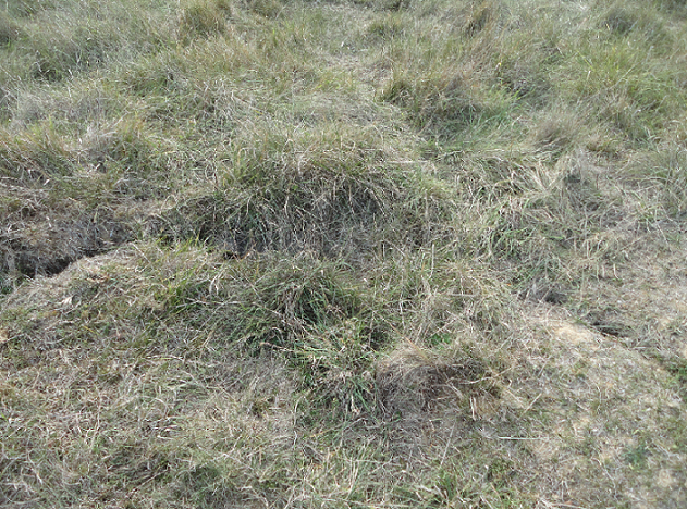

Est-ce le sommet d'un cône d'éboulis ?

En ce qui concerne les moyens d'investigations pour juger de l'importance du karst de la zone concernant la photo posté par Fossile47, il faut envisager des moyens très couteux :
- mesures de micro-gravimétrie (pas de radar géologique ou de Fast EM car la présence d'argiles en couverture va bloquer lla pénétration des ondes electromagnetiques)
- Mesures par panneaux electriques, voir par Cylindre electrique (méthode brevetée par l'Européenne de Géophysique)
- Forages destructifs avec enregistrement de paramètres sur les zones d'anomalies relevées par les méthodes précédentes.
L'interprétation de toutes ces études géophysiques et le diagnostique de présence de cavité confirmée par forages entraine la decision d'un confortement des sols qui peut se faire par différentes techniques :
- injection de coulis de mortier de sable (très cher rien que le déplacement de l'atelier coute 30 000 euros)
- Jet Grouting (aussi très cher)
- Pieux ou micro-pieux (aussi très cher)
Très franchement à moins de construire une usine, un grand immeuble, une ligne TGV cela vaut pas le coup (t) et pour y mettre une maison, c'est plutôt risqué.

pour revenir au post je ne pensais pas a des dolines en me basant sur la carte geol qui indique soit de la molasse assez argileuse, soit des alluvions soit des cônes de déjection. De plus il fraudait avoir l'historique de la parcelle car elle a peut être été perturbé par l'homme.

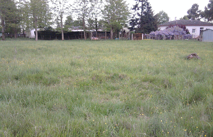

Bonjour, bonjour,Voilà un peu moins d'un an que j'ai fait les 1ers relevés sérieux sur le terrain. Ce matin j'ai de nouveau pris des mesures. Quelques changements sont mesurables. Le fond de la doline principale c'est affaissée de 5 à 10 cm. Les sillons qui entourent la dépression sont egalement plus prononcés. Pour celle ci, c'est le seul changement notable. Parcontre la 2ème doline, plus petite a pris de l'ampleur. Son aire elliptique mesure 2m sur 2m50 (1m10 la derniere fois). Encore 5 ans comme ça et elle rejoint l'autre depression. Sa profondeur est indentique à celle lors du 1er relevé. Je mettrais les photos d'ici peu.
Voili voilou.
Bonne journée à tous.
