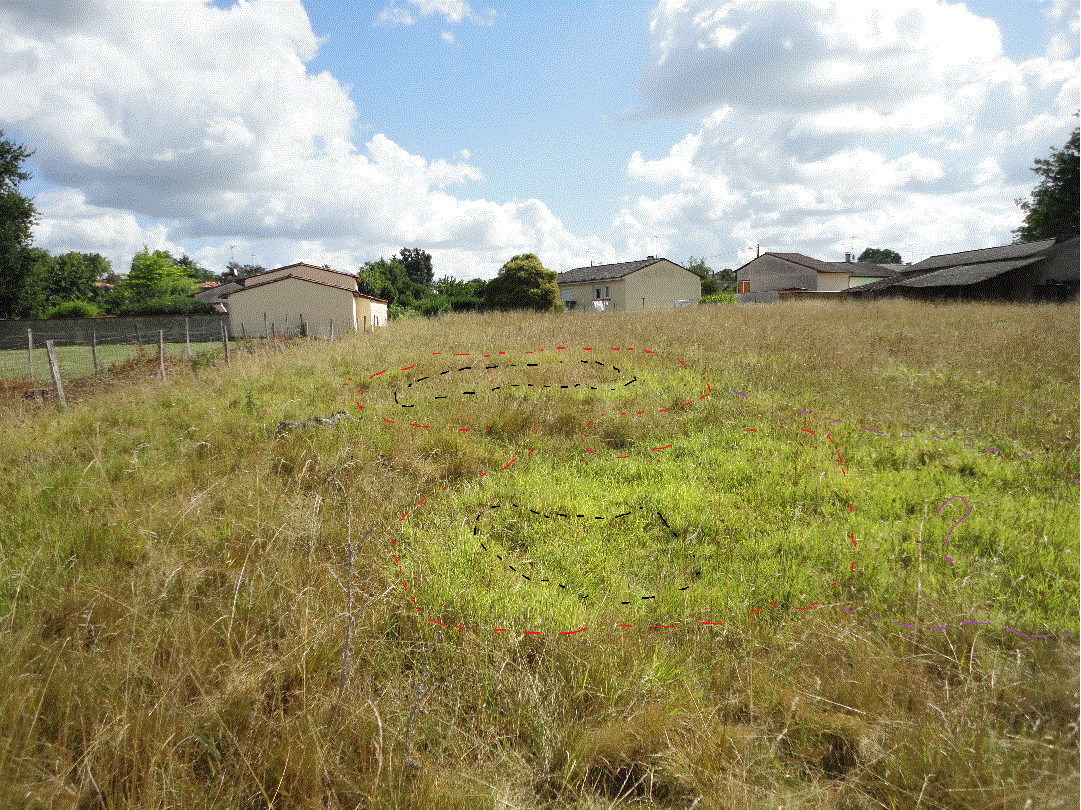

Je vis à Lavardac(47). Je suis sur des sols argilocalcaire (présence de 5 espèces d'orchidées.) Les sous sols du village sont parcourus par des rivières souterraines dès 15 mètres. Celle qui passe sous ma maison a tendance à s'assécher (ou a changer de lit depuis une dizaine d'années au moins, peut être 40 ans ?) et c'est ce qui est peut être à l'origine de la formation de ce que je pense être en cône d'éboulis. mais j'ai besoin de vos lumières.
Depuis quelques années, j'observe la formation de curieuses depressions dans ma prairie. La 1ères, qui est la plus grosse aujourd'hui, je l'ai repérée en 2003. Elle a un diamètre de 5 m et périmètre de 17 m et une profondeur de 60 cm actuellement. En 2007, sont apparues de belle tranchées. 40 cm de profondeur, 5 à 20 cm de large, 15 mètres longueur (entourant la dépression) . Cette tranchée décrit un effondrement du sol d'une vintaine de cm par rapport au niveau initial du sol. Cette partie de prairie est verte mêrme en cas de grosse secheresse. En 2003, alors que le reste était cramé cette endroit est resté aussi verte qu'en hiver. Depuis 2008, la zone verte s'est agrandit de plusieurs mètres. La surface de la dépression s'est un peu agrandit et de manière plus uniforme. Puis au cours de cet hiver, un 2ème trou est apparu à 5 m de la 1ère. Elle est déja bien importante. 1 m 10 de diamètre et de 50 cm de profondeur.
Cette idée de cône d'éboulis m'est venus après une visite des grottes de fontirou, près de villeneuve sur lot (47). Les formes en surface ressemblaient étrangement à celles ci.
Vos avis ? Je vais essayer de poster des images du site.

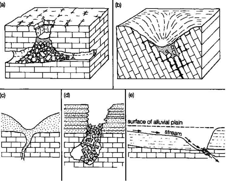

Si tu est en milieu calcaire et qu'il y as des circulation d'eaux souterraines (en domaine karstique), tes "trous" sont trés certainement des dolines ...
Ce sont des dépressions qui se forment par dissolution du calcaire par les infiltrations des eaux météoriques (eaux de pluies). Ce sont des indices d'un karst (demande des informations au club spéléo à côté de chez toi, il doit y en avoir -des clubs et un karst :siffler: ).
Le fond des dolines est riches en argiles qui ne sont pas dissoutent avec le calcaire et reste en surface, ce qui donne un sol un peu plus riche et plus vert, comme ce que tu as vu.
Les éboulis sont liés à une érosion en surface (pas exemple le pierrier sous une falaise).
Les effondrements liés à un karst sont des avens, et ceux liées à des exploitations des fontis ;) .

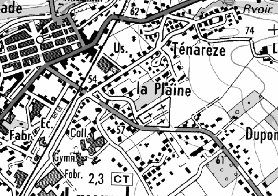

Peux tu preciser ou est ta maison sur une carte afon d'aller voir la formation geol sur le site infoterre?
Merci pour les réponses et le site infoterre. Je ne connaissais pas ce dernier. A vrais dire, je ne suis sur de rien. Je sais que de l'eau coule à 15 mètres de profondeur, car c'est là qu'est la pompe du puit. Pour l'assechement ou les changements de lits, je ne sais rien, il est impossible de savoir ce qu'il y a là dessous. Mais une chose est sure, c'est qu'on a de plus en plus de mal a avoir de l'eau par le sous sol.
La seul chose dont je suis sure, c'est qu'il y a des trous qui grossissent dans une prairie calcaire.
Des dolines ? bein chat alors, Et quel évolution peut prendre ce genre de relief ? J'ai entendu parlé d'un futur et lointain projet de construction sur ce terrain. c'est pas pas un peu risqué ? Je sais, ca fait beaucoup de question à la fois. mais avoir des dolines à 50 mètres de chez soit, ca fait bizarre.

Même avis qu'Adrien : probablement des micro-dolines en cours de formation. La question est de savoir si ces micro-dolines se forment aux dépens de formations géologiques in situ (calcaires ?), ou aux dépens de formations de transport riches en carbonates (qu'est-ce qui te fait penser ici à un cône d'éboulis ? je dirais plutôt cône de déjection).

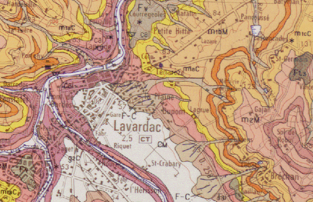

D'après la carte géologique de Nérac à 1/50000, il y a bien des cônes de déjection qui sont cartographiés à proximité de Lavardac (voir extrait de carte ci-dessous : source Infoterre), sur les versants de plateaux calcaires. Regarde où se situe ton village par rapport aux formations géologiques cartographiées.

Fiou, ça fait beaucoup de mots de spéléo en une journée. Sur la carte ma maison se situe juste au sud ouest de "la plaine". J'ai dis cône d'éboulis car ces depressions ressemblaient beaucoup au dépression situées juste audessus du cône d'ébouli de la grotte de fontirou. Mais je n'ai aucun vocabulaire en spéléo et à peine plus en geo. Ces trous sont donc des dolines. merci pour vos réponses. Pouvez vous m'expliquer comment évoluent les dolines ? la construisibilité d'un terrain qui comporte des dolines ?

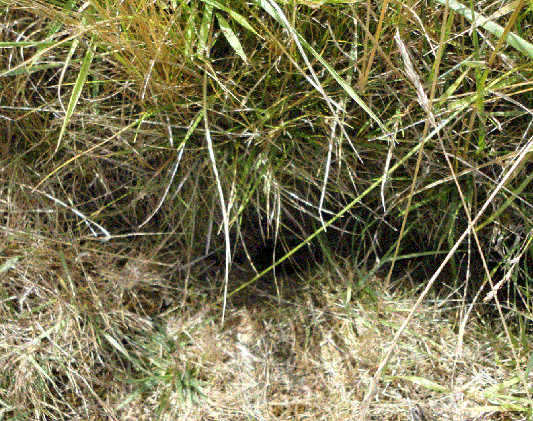

voilà, j'ai fais le tour du trou dans le moindre détail. Voici une photo d'une des fissure. 20 cm de large, 40 cm de profondeur et 20 cm d'effondrement par rapport au sol de la prairie.
J'ai remarqué que le ruisseau intermittent (pris pour un simple fossé par le maire) coulait dans l'entourage immédiat de la doline de discolution (merci au dahu) Il est donc probable qu'une partie ses eaux coule déja dans la fissure en hiver (par infiltration). J'en ai fais le schémas qui suit. Le trou pourrait d'agrandir par là s'il ne se colmatte pas avant.
moi je n'y crois pas a vos histoire de micro dolines, car le sous sol d'apres la carte ne s'y prete pas.
A priori le sous sol est:soit
F-C. Alluvions et colluvions argilo-sableuses de vallons secs et
cônes associés. Ces alluvions et colluvions argilo-sableuses, plus ou
moins reprises par les différents ruisseaux sous forme d'alluvions, se
présentent sous quelques décimètres à localement plusieurs mètres
dans les vallons temporairement secs et leurs cônes de déjection
associés.
Il s'agit le plus souvent de dépôts argilo-sableux à sableux jaunâtres,
ocre à brunâtres, faiblement carbonatés lorsqu'ils dérivent de formations
molassiques. Des débris de petites cuirasses de nappes sont
souvent emballés, ainsi que des dépôts manganiques de petites fissures
soit:
m2M ; m2C. Molasses argileuses (40 à 60 m) ; calcaires lacustres et
marnes blanchâtres de type Armagnac (2 à 5 m). Les molasses
burdigaliennes (m2M) plus connues sous le vocable de «Marnes de
l'Armagnac», constituent toutes les buttes dominant le replat des
calcaires gris. C'est une série épaisse de 40 à 60 m d'argiles carbonatées
gris verdâtre, ponctuées par des récurrences calcaires ou marneuses
blanchâtres (m2C) usuellement appelées «Calcaires et marnes de
l'Armagnac

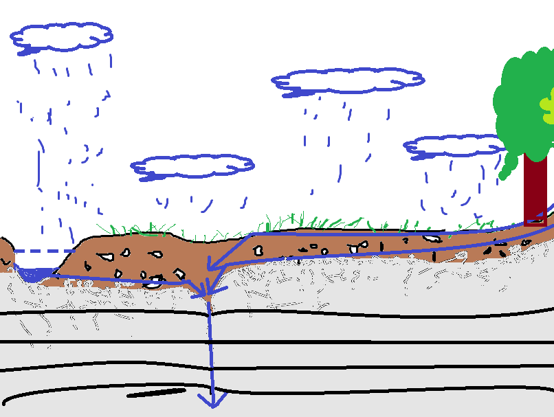

A mon avis, le schéma dessiné par notre ami Fossile47 n'est pas si mal. Les dépôts des cônes de déjection sont superficiels, quelques décimètres à quelques mètres d'après la notice de la carte ; en-dessous, il y a des niveaux calcaires. Ce sont plus probablement ces niveaux calcaires qui subissent la dissolution, provoquant un phénomène de soutirage et d'affaissement des dépôts superficiels. Les tâches vertes sont également très révélatrices du phénomène d'auto-catalyse qui s'opère à ces endroits.
