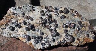

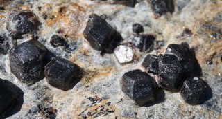

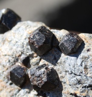

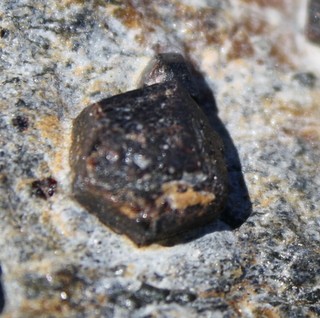

Voici des grenats trouvés en Suisse, St Gothard, côté Tessin.
Mais quel grenat est-ce? J'ai fouillé dans toute ma doc et sur le net mais pas de résultat.
Je penche pour de l'andradite mais sans certitude. :surpris:
Quelqu'un a t'il une idée ou une source de doc me permettant d'élucider cette énigme? :secret:

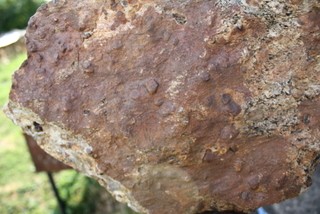

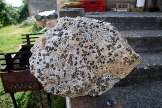

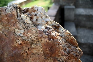

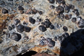

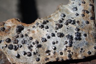

Je joins 3 photos du plus gros morceau récolté 38 x 27 cm.
Côté recto nettoyé
Côté verso pour te donner une idée de l'aspect, on distingue des grenats
Côté tranche pour te donner une idée lorsqu'on casse le bloc.

Bon au risque de me fâcher avec les autres (qui auront raison, sans analyse optique ou chimique on ne peut rien affirmer), à voir la gangue, ça fait bien almandin (plutôt proche d'un pôle almandin) dans gneiss plus ou moins anatectique

analyse des grenats terminée:
la couleur: bruns a premiere vue, en transparence ils apparaissent brun-orangés avec une legere nuance rougeatre.
densite (balance a 0.002g avec kit hydrostatique): 3,80 a 4,20 selon les specimens, avec la plus part des echantillons vers 3,94-4,06
indice de refraction: superieur ou egal a 1,78 (hors echelle sur le refractometre)
Ces données pouvant correspondre a de l'almandin, a du pyrope-almandin ou a du pyrope-spessartite
J'ai egalement observé leur spectre: bande d'absorption faible et de taille moyenne dans le jaune droite , bande d'absorption marquée et large dans le vert droite, absorption forte de tout le bleu et violet.
Dans le doute je l'ai soumis a des experts en grenats qui m'ont expliqué que dans des grenats sombres, le bleu-violet etait toujours tres
absorbé, et que donc cette partie du spectre ne pouvait alors pas etre considerée comme diagnostique dans le cas de grenats sombres, ce qui ne facilite alors pas l'interpretation du spectre.
L'avis final des expert etant que l'on en restera a la qualification d'almandin, d'autant que la partie significative du spectre semble correspondre.
Petite note interessante, on peut soulever legerement les petits cristaux avec un aimant neodyme
donc la conclusion c'est : grenat almandin
