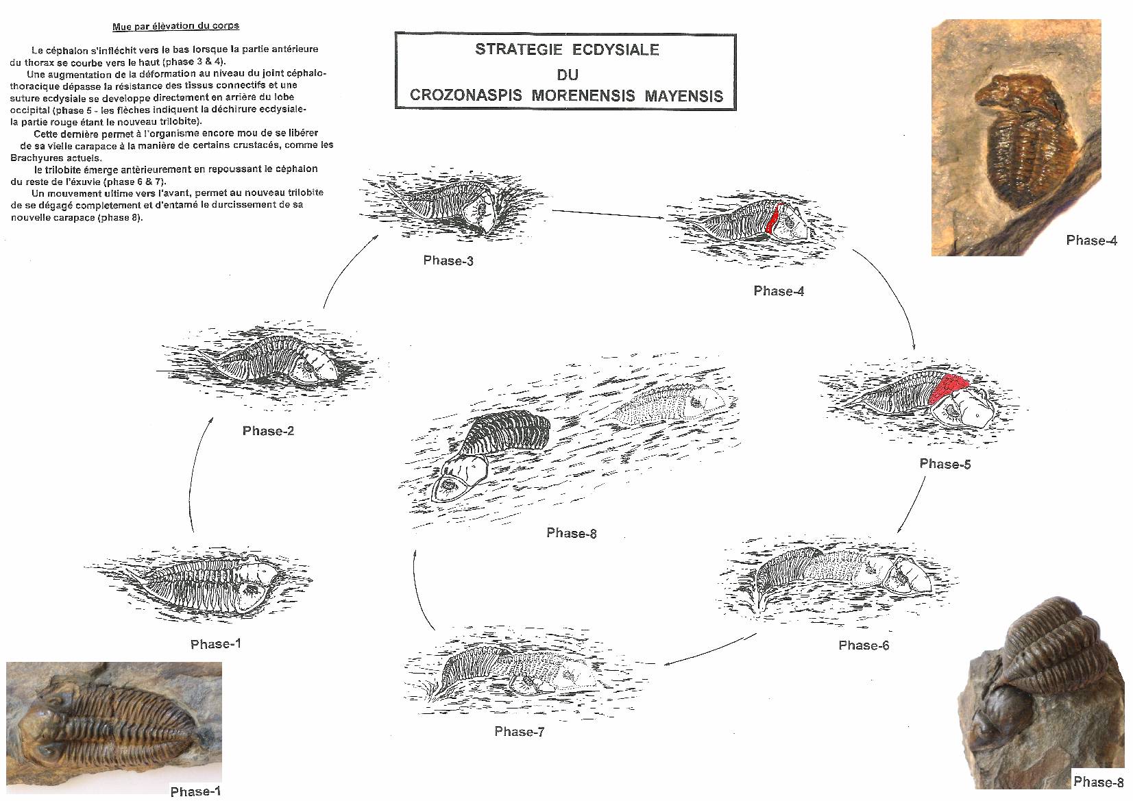

Stratégie ecdysiale du Crozonaspis
J'ai fait il y a longtemps se travaille la, concernant le "crozonaspis morenensis mayensis",
il raconte comment un trilobite pouvait grandir en changeant d'enveloppe corporelle.
c'est sous forme de dessin 2D, et vis-à-vis des spécimens trouvés sur place.
c'est que c'est plus sympa quand sa bouge en 3d (comme il font maintenant),
mais je pense que le rendu est pas trop mal, Non ?. salut à tous...

Très intéressant.
Il est possible qu´il y avait d'autres dalmanítides qu'ils ont utilisé des différents stratégiessemblent pour se débarrasser de leur exosquelette inutile. Ils sont, par exemple, le genre Morgatia et Eodalmanitina. Certains restes de coquilles fossiles mués sur place, où il n'y a pas de post-déplacement, on peut voir comment tordú et creusé le pygidium a été introduit dans les sédiments a bonne consistance, comme une houe, comme l'ancrage du corps à l'arrière. Puis, un mouvement en zigzag, tension-déformation du corps, et de la rupture de caparace avec l'aide de ses jambes qui marchent vers l'avant.
Il est rare de trouver cefalons de ces dalmanitides sans joues libres. La tension principale n'a pas d'incidence sur ce lieu au corps, comme en des autres trilos -en particulier ceux touchés par le modèle de Salter-.
Pardon mon français. Quelques images peut aider plus de mes paroles.
1 Morgatia hupei Llandeilo Inf., 3 Eodalmanitina destombesi, 1 Eodalmanitina macropthalma.
JCLM, bonjour,
concernant les images de trilo. avec le pygidium décalé, il est peu probable que ce soit
le reste d'une éxuvie, car chez les "dalmanitidae" comme vos trilo. la carapace cassée
obligatoirement au niveau du céphalon pour que celui-ci puisse se libérer.
je pense que la cassure aléatoire du pygidium et ou avec des morceaux du thorax sur vos trilo.
et du au hasard de la fossilisation (écrasement, déformation, désarticulation post-mortem ou pendant la fossilisation
ceux-ci est assez courant pour les trilo.
