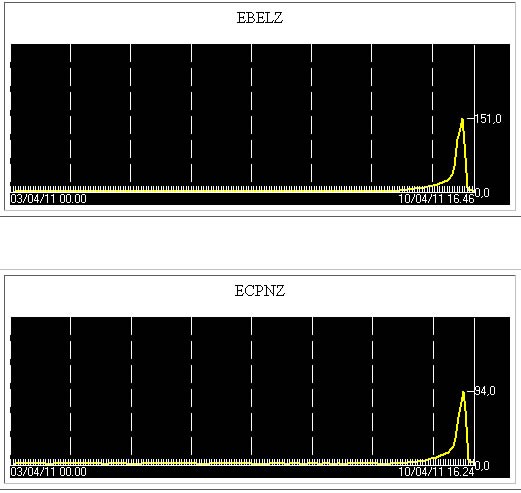

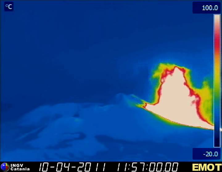

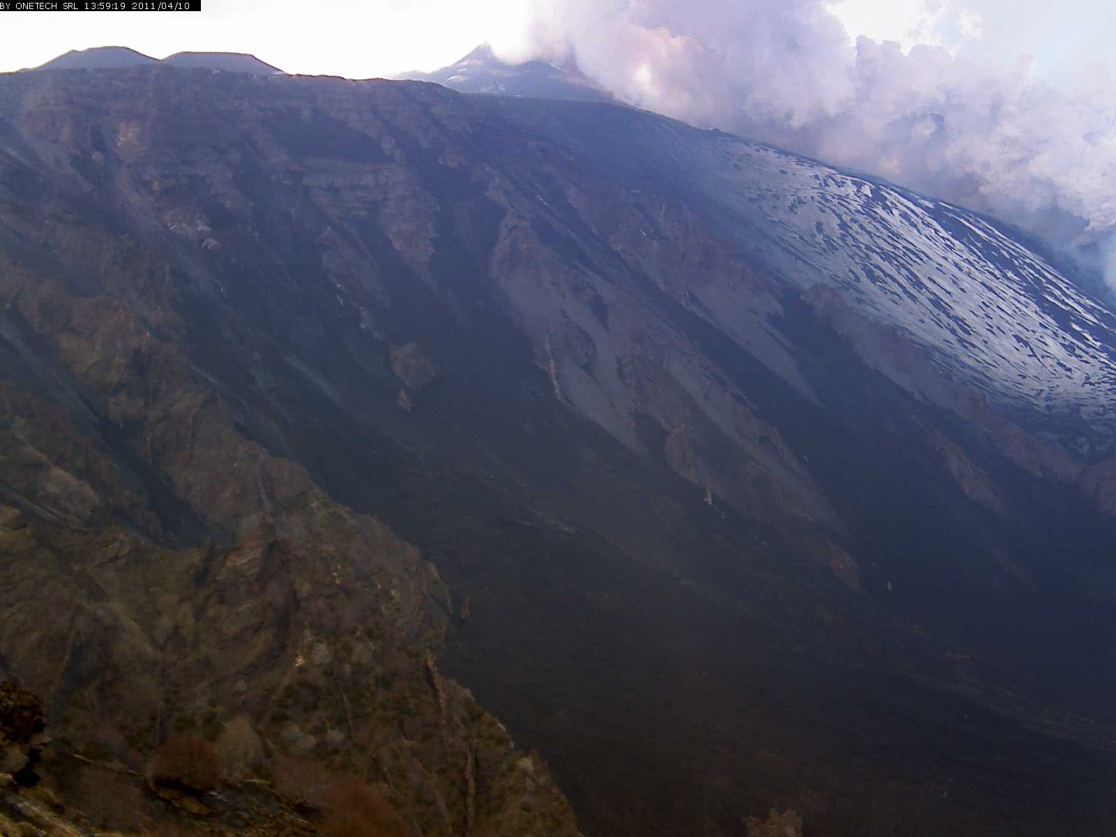

Et Quoi les volcanologues de canapé ya personne qui regarde les webcams???
Paroxysme au Cratère Sud-Est avec d'importantes coulées dans la Valle del Bove et des explosions phréatiques causées par l'interaction entre ces grosses coulées de lave et l'épaisse couche de neige qui est encore présente sur le volcan. En principe ça devrait finir d'ici 1 ou 2 heures, mais on ne sait jamais avec les volcans...
