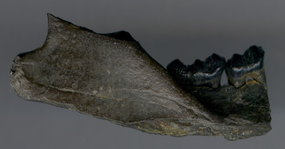

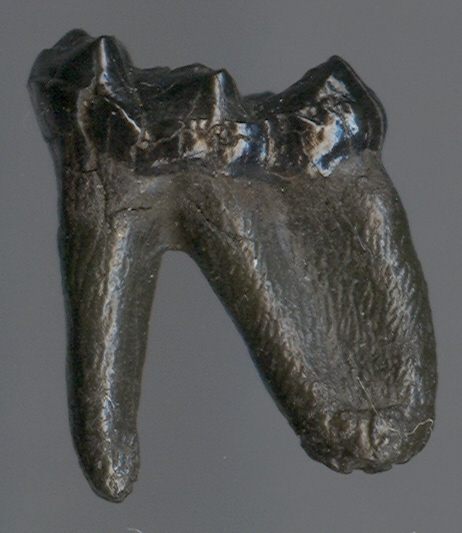

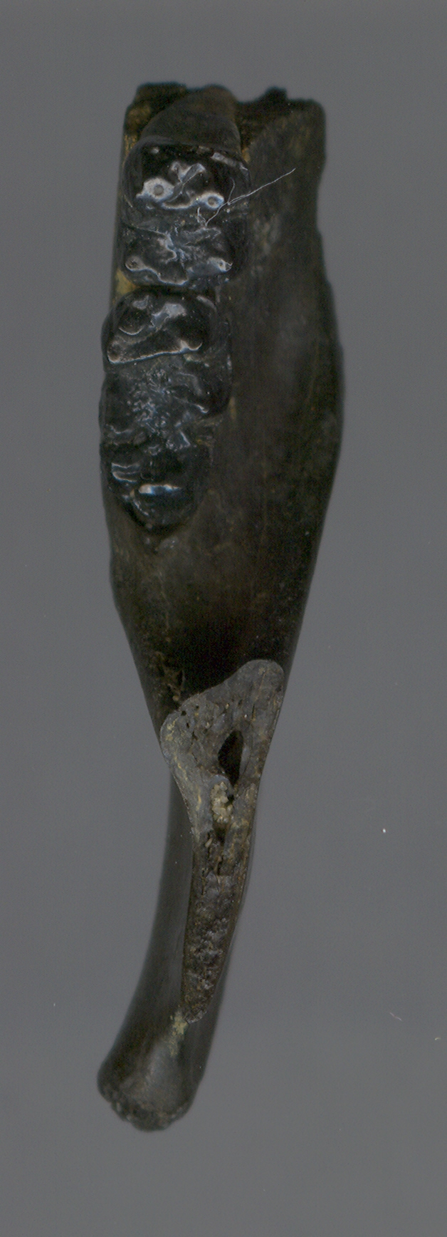

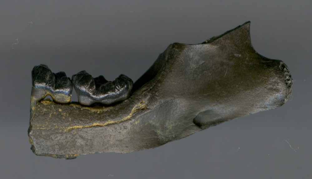

Ce matin, séance de tamisage d'un petit tas de falun du Sparnacien (excuse officielle : je jouais au sable avec ma fille !).
Sauriez vous identifier ce petit nonos ? Pour moi, c'est largement au dessus de mes compétences... Si je pouvais avoir des conseils sur une méthode à suivre, que je sois plus autonome la prochaine fois, merci !
J'ai fait ce que j'ai pu pour les photos (je débute la macro et j'adore !!!). Pour l'échelle : La longueur est entre 4 et 5 mm (le diamètre du pic à brochette porte échantillon est de 3 mm.
Pour la dernière, quelqu'un m'a proposé : Propaleotherium.
A votre avis ? (je n'ai aucune idée de vérifier ou de me faire une opinion, n'ayant rien à comparer...)

5mm pour le reptile ? il va pas affoler le Plesiadapis celui ci
baby croc ? ou petite espèce ?
ou bien est ce que ca pourrait etre un autre reptile ? vu la forme ...

oui ben j'voulais dire petite variété de crocodilien et non pas espece au sens systématique
donc Thanet tu confirmes pour lézard :super:
et je suis d'accord que qu'on peut difficilement en dire plus

Oui c'est vrai Plesiadapis tricuspidens est Thanétien mais il existe des formes très semblables dans le Sparnacien ainsi que des dents remaniées du Thanétien dans le Sparnacien. Dans tous les cas, Elasmo, c'est sûr, cette dent appartient à un Plesiadapis très proche de l'espèce P. tricuspidens. Pour vérifier la détermination, il faudrait trouver les incisives supérieures de cette bestiole. Les espèces de Plesiadapis sont principalement déterminées suivant la morphologie de ces dernières.

Je viens de resortir mes machoires de Plesiadapis tricuspidens de l'Oise, ta dent est identique à celles que j'ai en collection. Elle pourrait se rapprocher aussi de P. nov. sp. du Quesnoy en cours de publication par Godinot (MNHN de Paris). Mais, je me répéte, pour déterminer l'espèce exacte d'un Plesiadapis, il faut avoir ses incisives sup.
