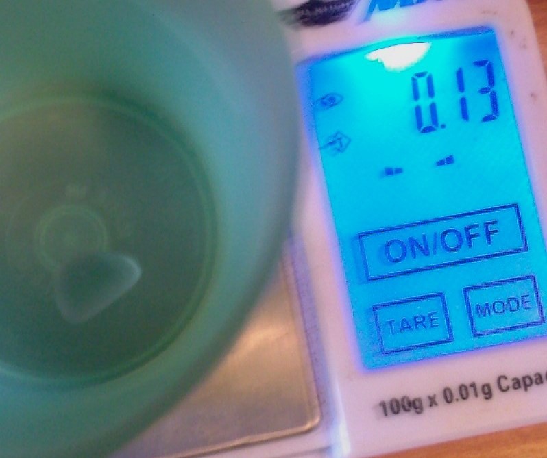

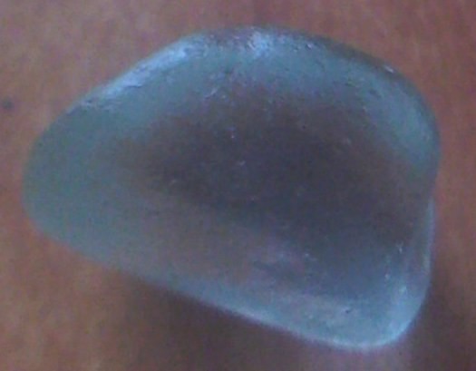

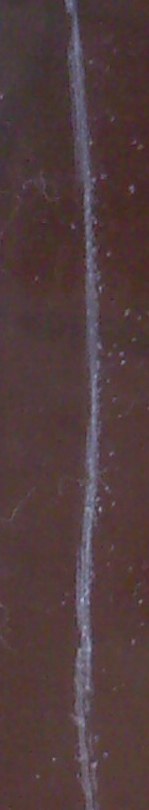

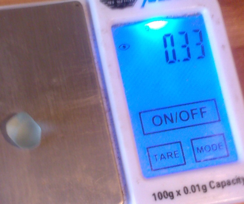

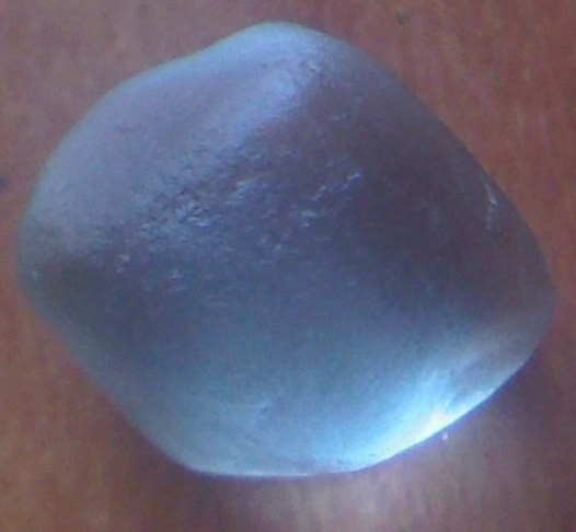

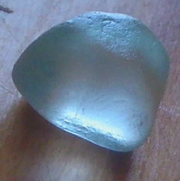

Invité phénacite Posté(e) 30 juin 2010 Signaler Posté(e) 30 juin 2010 Bonsoir. quelques photos d'un test de densité sur un de mes cailloux. Puis-je être fiable de cette façon ?? matériel: une balance 0.01, le caillou suspendu par un fil de pêche 8/100, un mini gobelet , un coup de niveau / RAS !! dureté : raye bien le verre, ne raye pas le quartz, mais est rayé par le quartz. HCL : RAS comme vous pouvez le calculer, la densité est de 2.538 !! Un avis sur cette engin entièrement gemme. RAYURE DU VERRE Citer

Nicolas1304 Posté(e) 30 juin 2010 Signaler Posté(e) 30 juin 2010 Avec un poids dans l'air de 0,33 je sais pas vraiment si on peut s'y fier. Au plus la pierre est petite au plus la marge d'erreur est élevée. par contre je dis peut être une bétise mais ça me fait penser à un morceau de verre ramasser sur la plage. Vu que le verre a une densité très vaste ... imaginons que le verre rayé est moins dur que ton morceau ... Enfin, sans d'autres tests mon avis ? une lecture cabochon au réfractomètre Citer
José el Français Posté(e) 30 juin 2010 Signaler Posté(e) 30 juin 2010 Paweil, mais un mystère demeure : y'a des plages en Auvergne ? Par contre, pas réfracto (le morceau semble dépoli), mais peut-être polariscope... JeF Citer
Invité akwaba Posté(e) 30 juin 2010 Signaler Posté(e) 30 juin 2010 :coucou!: Phénacite, vas sur ce lien, tu auras une idée de l'incertitude. voir le message de Lionel / message 4 / calcul coef. d'incertitude Merci à lui http://www.geoforum.fr/index.php?showtopic...mp;#entry261771 A+ Citer
Invité Rémi BORNET Posté(e) 30 juin 2010 Signaler Posté(e) 30 juin 2010 Si c'est auvergnat ça peut être un saphir... Vu la taille de l'objet l'erreur sur la densité est énorme... Pour vérifier met le cristal devant un écran LCD (j'insiste sur le LCD, pas OLED ou cathodique, les écrans LCD sont des sources fantastiques de lumière polarisée) et fait le tourner, les saphirs auvergnats ont un pléochroïsme monstrueux... du bleu pétant à l'incolore ou verdâtre... @+ :coucou!: Citer
Lionel-R Posté(e) 30 juin 2010 Signaler Posté(e) 30 juin 2010 Sinon il y a une autre façon de savoir combien de chiffres ont peut mettre. Quand on écrit une masse de 0.33 ou 0.13 on a trois chiffres significatifs, ainsi tu as le droit de donner 2.54 comme densité, mais pas plus car tu as déjà tes trois chiffres significatifs. Tu vas râler mon cher Stéphane, mais... je pense à du quartz, pour les propriétés et la densité car bizarrement alors que toutes mes mesures sont justes, mes quartz restent désespérément à 2.55 de densité, c'est terrible :( Tu n'arrive pas à rayer le quartz car tu n'as pas de zone vraiment pointue pour le vérifier, enfin c'est une interprétation plus qu'une raison à vrai dire. C'est très mignon, la forme arrondie c'est de la corrosion lors de la remontée de la lave ? Le quartz est incompatible ? S'il y a de l'augite ou de l'olivine dans tes laves alors oui il est incompatible et se fait bouffer "chimiquement" quand il remonte. Par contre c'est bien plus gros que les quartz de contamination que j'ai pu trouvé en Martinique. Citer

1frangin Posté(e) 1 juillet 2010 Signaler Posté(e) 1 juillet 2010 bon ça suffit les stéphanes !!! :coucou!: arretez de trouver des trucs inidentifiables..... dureté : raye bien le verre, ne raye pas le quartz, mais est rayé par le quartz. quartz reste une option !! comme dit lionel : pas d'angle d'attaque pout rayer .... Citer

Invité akwaba Posté(e) 1 juillet 2010 Signaler Posté(e) 1 juillet 2010 J'ai une question : à partir de combien la dureté du verre ? 5,5 ou 6 ? et parfois jusqu'à 6,5 ? c'est bien cela ? La fourchette est large ? sauf si le verre utilisé pour le test est déterminé à 5,5 ou 6, ou 6,5 ? As tu essayé de rayer la pierre avec le verre ? A+ Citer
Nicolas1304 Posté(e) 1 juillet 2010 Signaler Posté(e) 1 juillet 2010 J'ai une question : à partir de combien la dureté du verre ? 5,5 ou 6 ? et parfois jusqu'à 6,5 ? c'est bien cela ? La fourchette est large ? sauf si le verre utilisé pour le test est déterminé à 5,5 ou 6, ou 6,5 ? A+ entre 5 et 6 théoriquement mais la fourchette est un tout petit peu plus large en pratique. Citer
Lionel-R Posté(e) 1 juillet 2010 Signaler Posté(e) 1 juillet 2010 Ouais... le verre en tant de référence de dureté, c'est pas terrible, tout dépend du délire chimique que l'on met dedans. Les étalons minéraux bien connus sont meilleurs. Citer
Invité akwaba Posté(e) 1 juillet 2010 Signaler Posté(e) 1 juillet 2010 Perso, l' Apatite que j'ai ici, ne raye pas le verre que j'utilise (vitre). Donc pour moi, je pars toujours sur une base de 5,5 pour le verre jusqu'à 6,5. Mais effectivement, peut être que le verre utilisé par Phénacite est peut être à 6... Citer
Invité phénacite Posté(e) 1 juillet 2010 Signaler Posté(e) 1 juillet 2010 Salut à tous! (Akwaba ) Bon j'ai rayé à peu près tout ce qui était en verre dans la baraque. Y' en a une, si elle s'en rend compte, elle va me dire le reste.... C'est vrai que certains verres se rayent mieux que d'autres. Sur certains il fallait bien insister. Puis j'ai pris un verre qui raye tous les autres. Avec celui-ci je ne raye pas le caillou. Réponse à Lionel : oui augite, olivine, etc etc . (environs du mont Coupet) . Réponse à Nicolas : Tu as raison, cela fait penser à du verre roulé. Mais ce qui m'étonne c'est qu'à la bino, tout est homogène sur l'ensemble à la surface. On ne distingue pas des traces de martelage, de burinage comme on peut le rencontrer sur les pierres roulées. D'autre part comme le fait remarquer si judicieusement José il n'y a pas de plage ici , et heureusement !! . Je l'ai découvert dans un champ dans les labours. Et je suis à peu près certain qu'il n'y a jamais eu d'eau qui y a coulé tant pour pouvoir rouler ce caillou. Et puis un bout de verre présente toujours quelque part une petite cassure conchoïdale. Là ce n'es pas le cas. Non Rémi, ce n'est pas un bleu. (densité 4) Bon celui qui veut me l'identifier sans faire de bobos il me le dit, je lui envoie le truc( qu'il me rendra of course)dimensions: 8mm par 6 Bon j'avais imaginé que cela aurait pu être de l'haüyne. Citer
Lionel-R Posté(e) 1 juillet 2010 Signaler Posté(e) 1 juillet 2010 Hayüne ? je ne pense pas, fidèle à mon rasoir d'Occam je reste sur le quartz, il y a une manip ultra puissante mais que je n'ai pas sous la main c'est le Raman, c'est terrible... je ne connais personne qui pourrait me le faire ! Citer

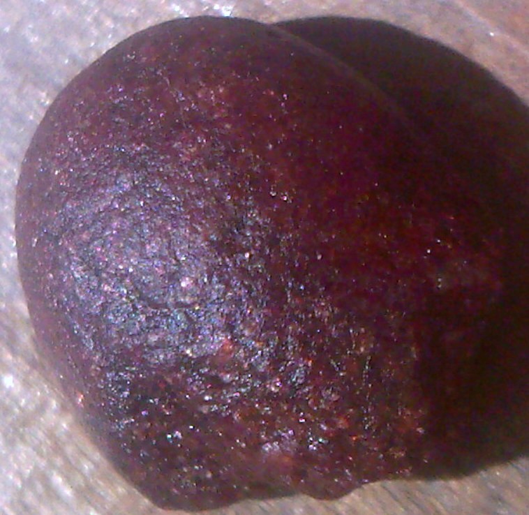

Invité phénacite Posté(e) 1 juillet 2010 Signaler Posté(e) 1 juillet 2010 Il est terrible ce bordelais !! tu ferais mieux de nous payer un canon !! En fait c'est pour Nicolas : trouvé aujourd'hui dans le même endroit . Comme tu peux le voir l'arrondi s'appelle : la colluvion !! Pour en revenir à tes machines de torture Lionel, tu veux t'en occuper ??? Mais STP explique-nous !! Citer
Invité phénacite Posté(e) 1 juillet 2010 Signaler Posté(e) 1 juillet 2010 j'oublie toujours ces PJ !! Oui José nous sommes dans un monde de com !! il faut que cela bouge !! PJ : pièces jointes !! Citer
Invité phénacite Posté(e) 1 juillet 2010 Signaler Posté(e) 1 juillet 2010 En fait problème de souris.... réglé par ma chatte !! "roulé" en colluvion. Citer
Lionel-R Posté(e) 1 juillet 2010 Signaler Posté(e) 1 juillet 2010 Le Raman est un technique de caractérisation qui permet d'avoir des informations au niveau de la structure cristalline des matériaux sans avoir besoin de le détruire. Par exemple, on peut aisément différencier les grenats par cette technique. Mais je ne la connais pas, ne l'ai jamais utilisé, c'est un truc bizarre mais qui marche très bien. Après je ne pourrai pas donner plus d'information, je ne maîtrise pas du tout je sais juste que ça existe et que c'est très puissant. Les physiciens utilisent pas mal le Raman, les chimiste un peu moins (on en a pas au labo). Mais je pense que tu connais quelqu'un qui connait ça Phénacite... Le Rasoir d'Occam est en quelque sorte une méthode qui consiste à proposer la solution la moins anecdotique à un problème. Par exemple vu ce que j'ai sous les yeux, ton galet pourrait être : topaze, béryl, corrindon, quartz, phénacite, feldspath, forstérite pure, et plein d'autre truc. La solution la plus simple compte tenu des propriétés est de proposer du quartz. C'est la moins anecdotique et la plus juste, mais ça ne veut pas dire que c'est la vérité. J'aime bien procéder comme ça : on apprend à changer d'avis, à modérer ses convictions, à aller jusqu'au bout des choses, c'est une bonne méthode à mon sens. Plus on est nombreux à l'utiliser et plus elle est efficace, on a pas tous le même rasoir et du coup les collègues apportent toujours des solutions non anecdotiques, originales qui poussent l'expérimentateur à aller plus loin ! Yipiii :) Citer

Pachy Posté(e) 1 juillet 2010 Signaler Posté(e) 1 juillet 2010 Bonjour, Phenacite, Pour revenir à la densité, l'erreur sur 0,13 (volume) est de l'ordre de 1/13e! Imprécision augmentée de l'erreur sur l'autre mesure... Bref, ta densité n'est donc pas de 2,538 mais comprise entre 2,3 et 2,8, au mieux... Donc nous n'avons aucun résultat numérique prècis. Quant à l'aspect, rien de fiable non plus. C'est dès lors plutôt un jeu de devinette qu'une détermination! Citer
