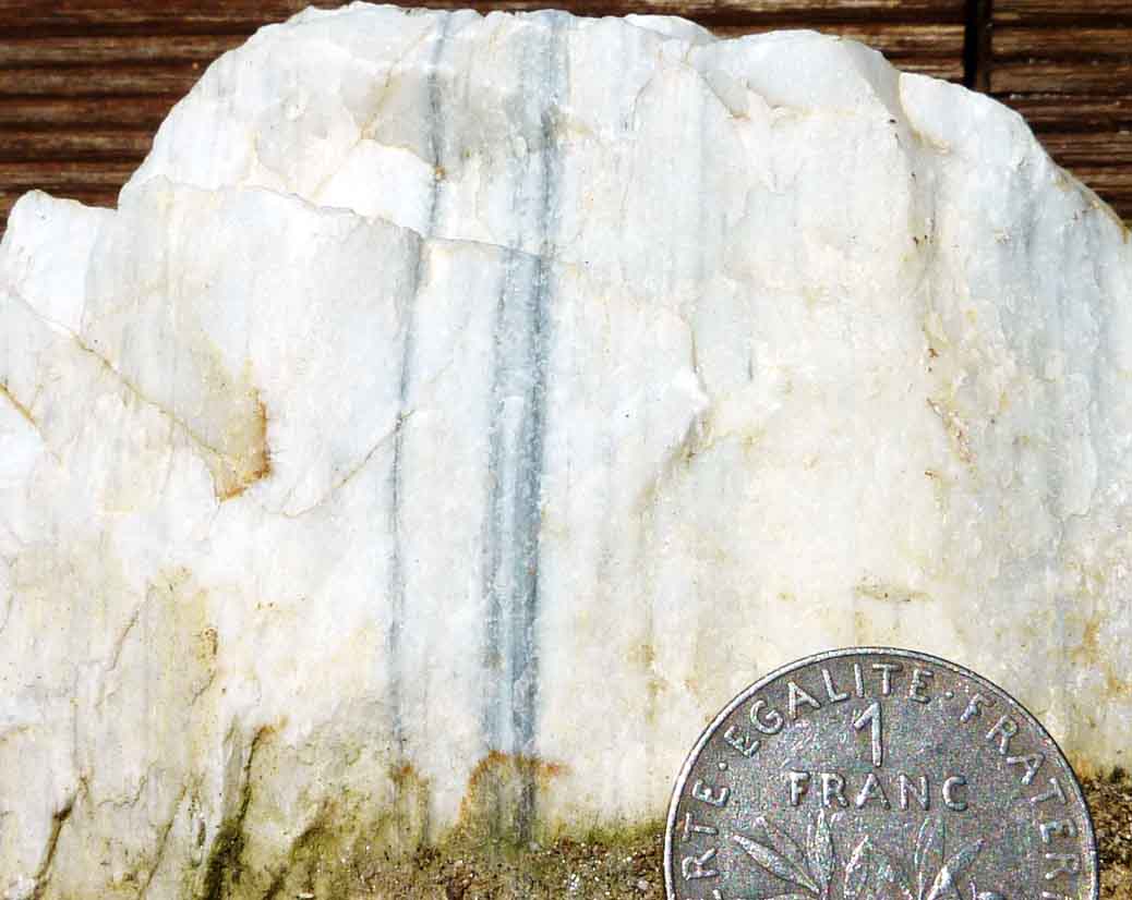

Vu en Espagne, Catalunya, une exploitation de feldspath massif.
Consulté sur le net des docs sur le sujet, mais je n'ai pas tout bien assimilé... si quelqu'un (s) veut en dire un mot: merci.
Donc carrières de Carmina, près de Llançà, Costa Brava.

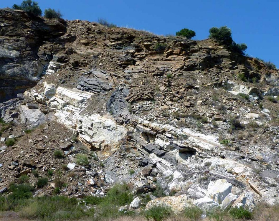

1 photo de la carrière "visitable", hors zone d'exploitation.

Je me demandais comment s'étaient formés ces "couches" de "feldspath massif" ...
Des pegmatites reprises par la tectonique, des dissolutions/concentrations...?
La carrière est près de Llançà, Costa Brava/Espagne.

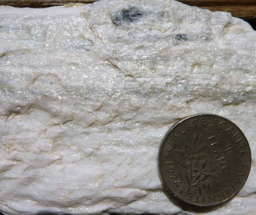

Merci pour ces infos claires et précises.
Ici il n'y a plus de quartz, juste quelques rares traces de mica blanc par endroits, et la roche a effectivement un toucher savonneux et un texture un peu saccaroïde.

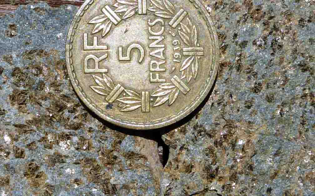

Le site est prés de chez moi, cet aprés-midi j'ai été y faire un tour :sourire:
Vite fait, je n'y suis resté qu'une demi-heure.
A part du feldespath (évidement), du schiste, un peu de serpentine (ou autre roche verdâtre)et un peu de marbre, je n'ai rien vu d'autre.
Je me suis promis d'y revenir pour explorer d'avantage le coin.
Claude, penses-tu qu'il pourrait s'y trouver quelques minéraux?
