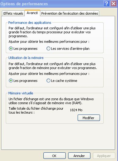

Pour régler la mémoire virtuelle... et la tu peux la modifier ( et éventuellement en mettre sur un disque externe ).

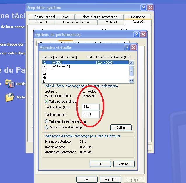

OK, voici ce que cela m'affiche avant réglage cet à dire par défaut.
Est ce trop ? ou pas assez ?
Laisses sur "taille gérée par le système". les autres options ne servent que dans des cas bien particuliers

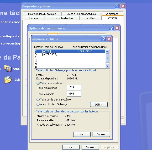

Il est déjà en taille personnalisée...
Deux points :
- peut être que ton Fichier d'échange est fragmenté ( comme le dit Pascal, c'est mauvais pour les perfs )...
Et c'est une véritable cochonnerie à défragmenter... Parce que les outils livrés avec Windows ne savent pas le faire.
- d'après la capture d'écran ton fichier d'échange peux prendre entre 1,8Go et 3,6 Go... sur les 16Go de disponible se trouvant sur ton disque dur.
Personnellement je noterais les valeurs et je mettrais sur Taille gérée par le Système comme Pascal le suggère... Si ca n'aide pas je remettrais les valeurs actuelles...
Ok et ça veut dire quoi ?
ca veut dire ca :
le premier chiffre
Espace disponible : 16868 Mo
veut dire que tu as 16868Mo de disponible sur ton disque dur... soit environ 16Go.
Le second chiffre : Taille initiale (Mo) : 1824
veut dire que tu as au minimum 1824Mo des 16868 Mo qui est utilisé par la mémoire virtuelle.
Le troisième chiffre : Taille maximale : 3648
veut dire que si le besoin s'en présente le système va éttendre tout seul comme un grand la taille
de la mémoire virtuelle jusqu'a ce qu'elle occupe 3648 Mo sur les 16868 Mo de disponible...
Si tu regardes les valeurs en bas tu verras que ta taille minimale actuelle ( 1824Mo ) est supérieure à la taille recommandée par le système.
En tout cas quelqu'un as touché... parce que par défaut c'est sur Taille gérée par le système et pas sur Taille personnalisée
Ce quelqu'un peut très bien être ACER... lors de la configuration initiale de la machine...
