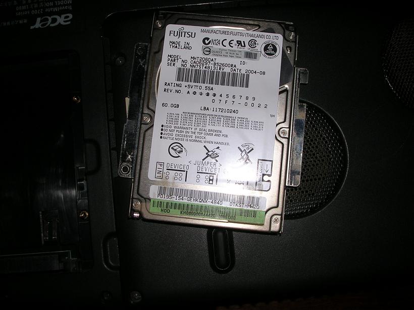

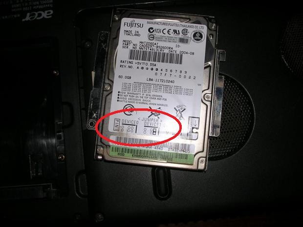

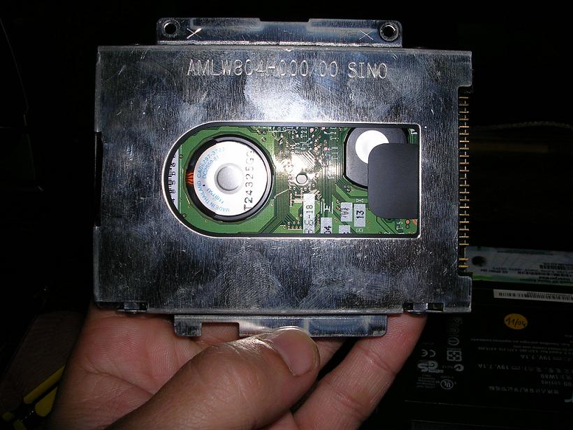

Il faut ouvrir le PC pour en être certains, fais une photo du brochage pour que l'on en soit certain.
Ok, je reviens de suite alors. C'est un portable donc j'éteins tout et je reviens.
Invité redsun
Ultra-ATA/100
Heu finalement, c'est un IDE j'ai trouvé la réponse sur un forum informatique.
