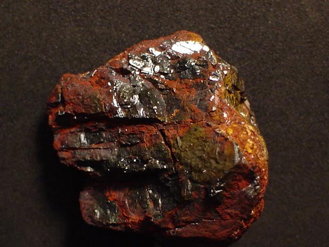

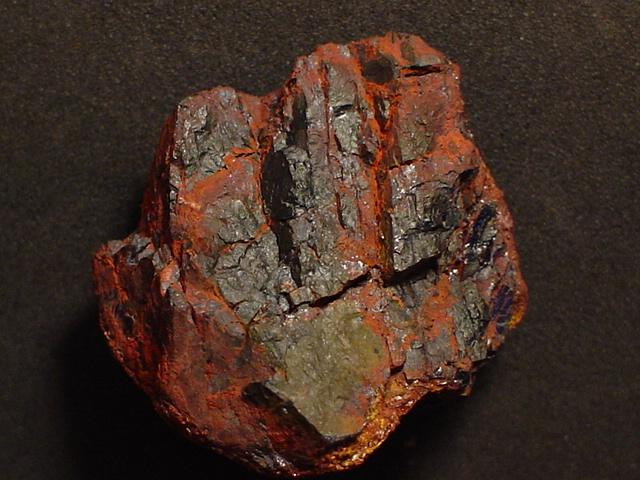

Métallique / noir-brun
Invité akwaba
:siffler: à toutes et tous.
(et un :surpris: à Phénacite que j'aime bien)
Contexte : granit à 2 micas dans migmatite
Poids : 39,3 g

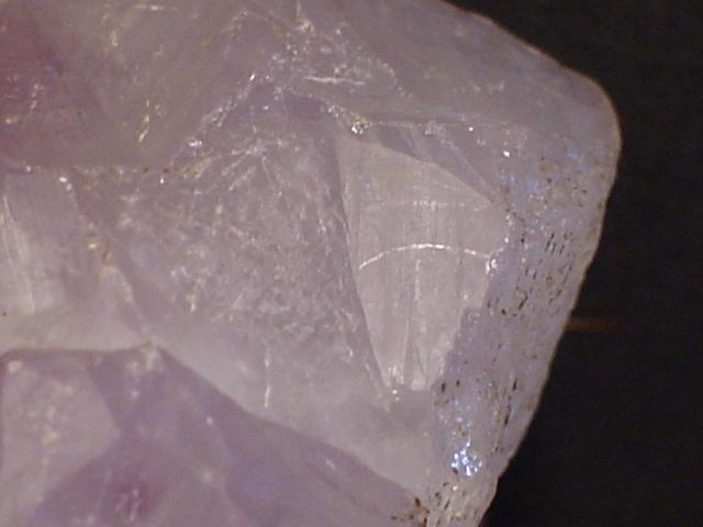

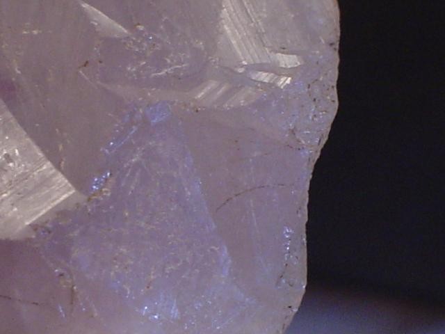

Dureté : raye l'orthose (cf.photo) 6-6,5
Densité : 4,2 (mais légèrement faussé avec résiduel argile et cristaux quartz ?) donc peut être supérieure ?

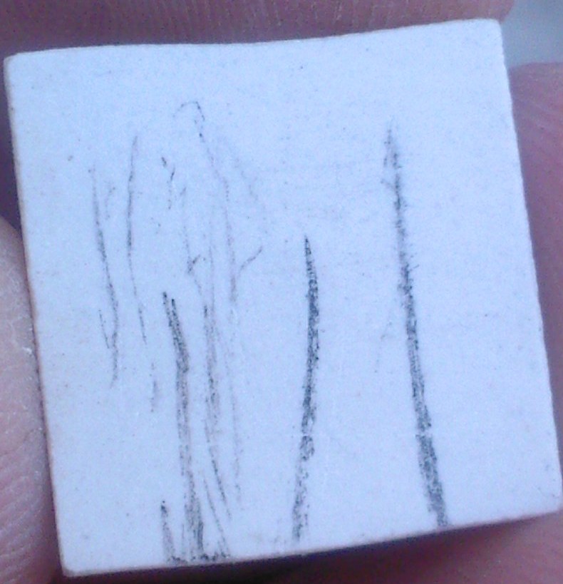

Trace/poudre : plutôt gris foncé, ou noir ? (difficile à dire)

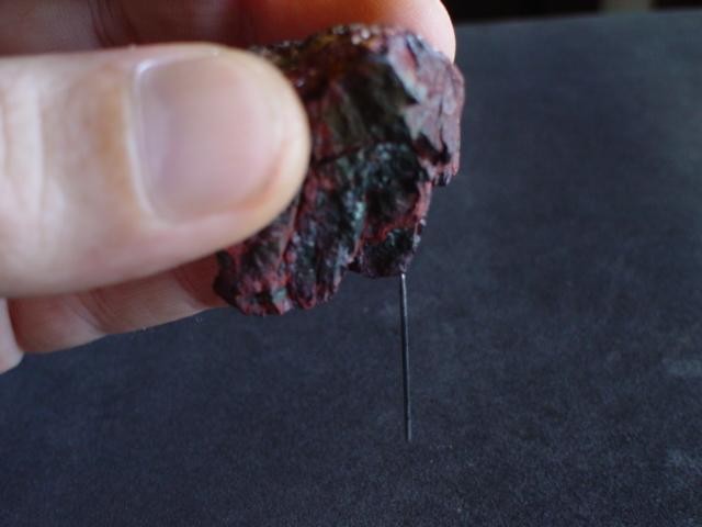

Attiré par aimant, également attirance aiguille
Pas testé hcl (pas de dispo)
Je n'ai pas poussé le nettoyage plus loin, assez fragile dans bac à ultrason,
tendance à se casser facilement.

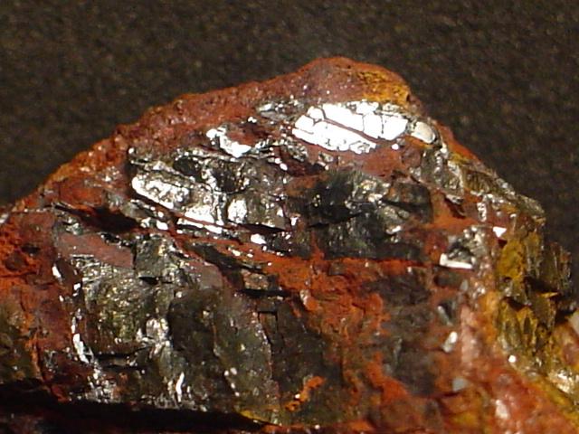

Trés réfléchissant, scintillant.
A la bino, pas vraiment de trace de cristaux, surfaces planes mirroirs, pas observé de cassure
conchoidale, plutôt irrégulière ?

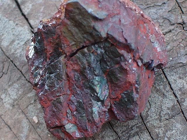

Quelques irrisations (arc en ciel) sur certains plans.
Je tourne dans tous les sens , mais je ne trouve pas :
Pyrrhotine (dureté ?), Magnétite (densité ?) Ilménite (densité ? trace?)
Qui a une idée ?

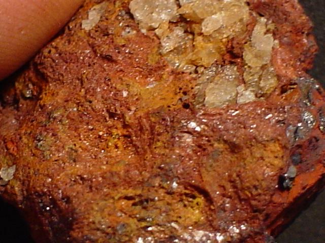

face côté argile, avec quelques scintillements dûs à des petites surfaces planes-mirroirs
Thanks.

En attendant une photo extérieure, avec ces irisations sur certains plans.

J'ai aussi remarqué qu'en poudre c'est trés scintillant gris métallique et entièrement attiré par l'aimant.

ok, j'ai fait le test avec la poudre, et un petit morceau sur une flamme.
Pas de changement de couleur, et toujours attiré par l'aimant, poudre et morceau.
A+
EDIT; pour l'aimant, j'utilise tout simplement un petit aimant de porte

juste rajouter contexte terrain, j'y trouve une bonne concentration de cordiérite marron et jaune,
et aussi orthoclase transparent (cf.autre post)

J'avais des doutes sur la dureté...en effet mes tests sur l'orthoclase gemme étaient positifs, ça raye.
Mais semble-t-il, j'arrive aussi à rayer le quartz avec l'orthoclase gemme...
Donc, j'ai pris un quartz pour confirmer cette dureté.

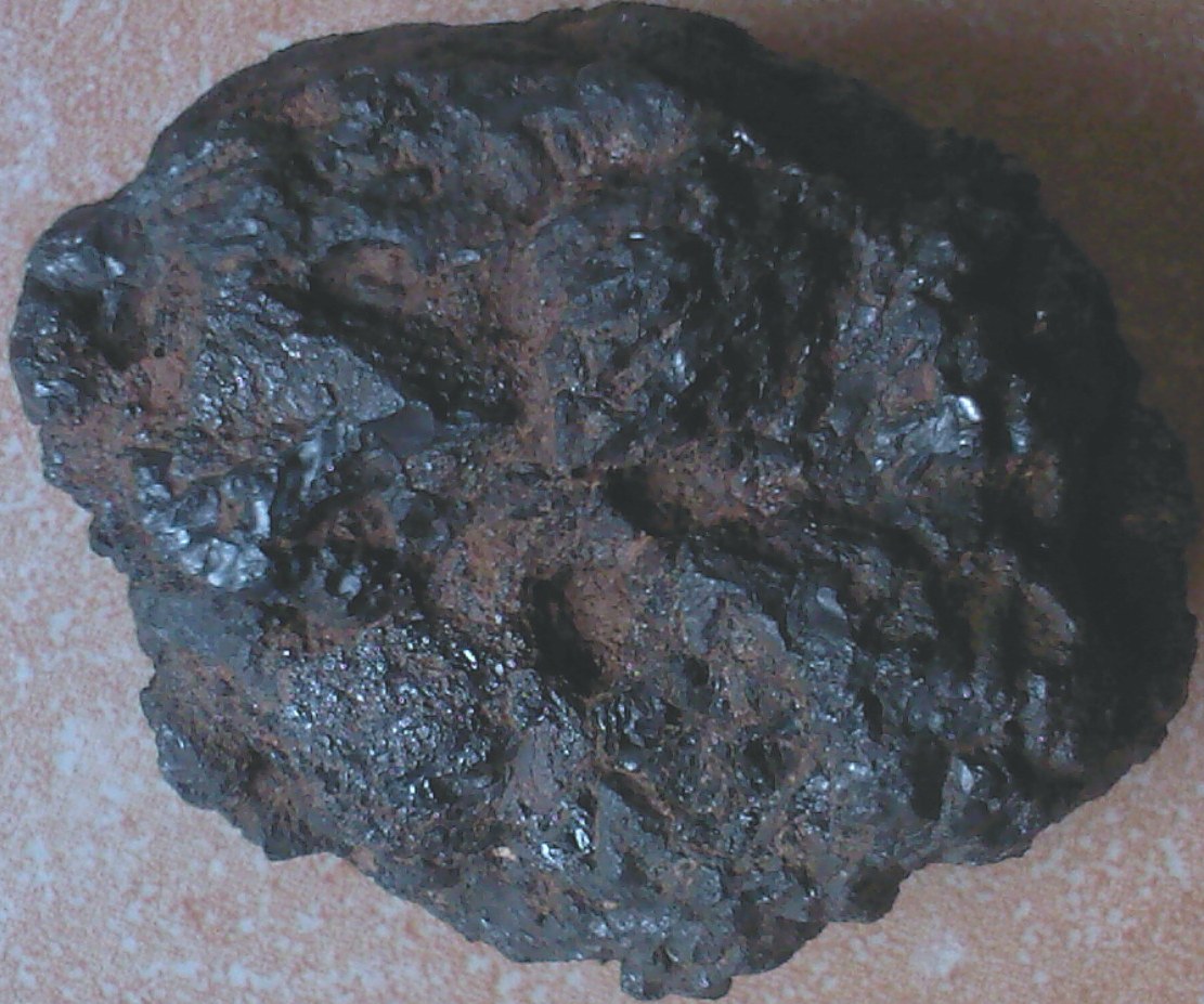

Je pose des photos, pour éviter toute ambiguité ou mensonge, mon but est une détermination
des plus justes...

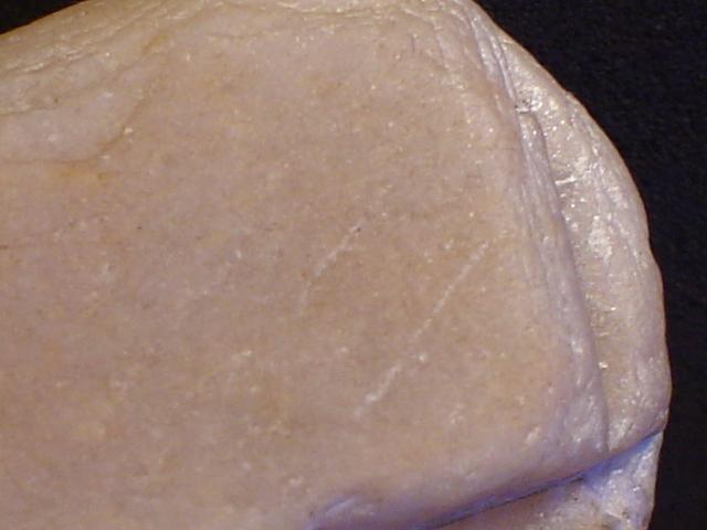

Raye le quartz, avec la rayure dans un certain angle de vue
et la même rayure avec la couleur de trace gris/noir (malheureusement contraste photo ne ressort pas, mais bien gris)
(je précise, j'ai gratté,nettoyé mouillé la face, mais reste quelques incrustations)
La magnétite raye-t-elle le quartz ? ;)
A+
