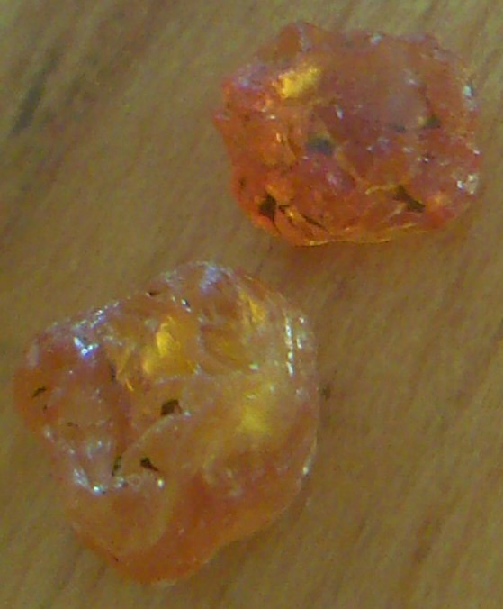

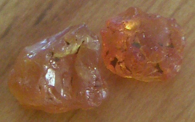

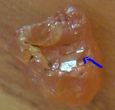

Ouf !! les feux du Velay ne se sont pas éteints !! :lasse: Non seulement j'ai retrouvé le caillou, mais en plus j'en ai trouvé un autre !! Sur celui retrouvé, j'ai remarqué que selon un angle de lumière on pouvait distinguer une forme cristalline.( DONC CE N'EST PAS DU VERRE ROULE !!! :surpris: ......)
Je vais refaire des mesures de densité, il doit y avoir "trompage" dans l'air !!!

Bonjour !
J'ai cru comprendre que l'objet de ce sujet était de tenter de déterminer un minéral dont, par chance, Phénacite dispose maintenant de 2 exemplaires… Alors contentons-nous d'essayer de déterminer, c'est le but de ce sous-forum " Demandes d'identification de minéraux ".
Pour les pentes savonneuses et les glissades il existe un sous-forum dédié : " Il n'y a pas que… ".
De grâce, cessons de tout mélanger ! MERCI ! À+
Phénacite,
Je ne veux pas te poursuivre, mais...
1/ Tu nous apportes d'abord les photos d'un échantillon 'unique'.
2/ Tu nous écris que tu ne retrouves plus l'échantillon.
3/ Tu nous dis ensuite l'avoir retrouvé ainsi qu'avoir trouvé un deuxième fort proche, comportant des faces cristallines (elles sont incontestables mais difficiles à identifier cristallographiquement).
Mais les dernières photos semblent, en toute apparence, être celles de deux échantillons distincts du premier.
Autre question: les densités et dûretés de ces deux échantillons (ou d'un seul nouveau?) sont-elles les mêmes que celles du premier échantillon égaré?

1 Je mets un caillou dont j'ignore tout en photo sur le forum,c 'est bien ce qu'il faut faire non ?? Certains lancent un sujet sans photo et faut voir ce qu'ils prennent les pauvres !!
2 le caillou est égaré, et ben quoi ?? Tu n'en as pas dormi ??
3 Je me dis qu'il faut en trouver un autre et j'en trouve un autre , et alors où est le problème ??
4 Par miracle je retrouve le premier et le mets en photo avec celui trouvé, tu suis ??
5 Sur le premier je vois des faces cristallines que je n'avais pas vues la première fois, c'est ça qui te chagrine ??
6 j'admets que ma mesure de densité est peut-être fausse et je vais refaire tout ça , et alors ??

Nouvelle donne de ton dernier message: tu as découvert sur le premier échantillon, celui en photo dans les premiers messages donc, des faces cristallines, nouvellement découvertes donc, autres que les esquisses d'arêtes déjà évoquées!
Comprends qu'il est incompréhensible que tu n'aies pas vu ces faces dès le premier examen...
Mais aussi maintenant tu admets que ton estimation de densité n'est peut-être pas précise.
Mais comment veux-tu qu'on puisse t'aider avec des valeurs incorrectes, la densité étant un des premiers moyens de faire une sélection sévère et élimination parmi ce qui reste au vu des critères optiques.
Toute personne qui demande une détermination doit au moins apporter des renseignements complets et fiables.
J'espère que tu es d'accord là-dessus.
Et enfin je ne puis que rappeler qu'en cas d'incertitude persistante, le seul moyen de détermination est une étude par analyses, à commencer par une étude des propriétés cristallogreaphiques complètes, dont l'analyse -au microscope polarisant- de poudre de ton échantillon (2 ou 3 mm³ suffisent). Une telle étude cristallographique commence par les indices de réfraction, lesquels apportent un autre critère sélectif prépondérant!

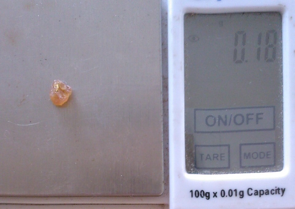

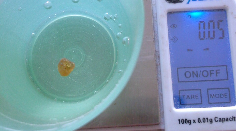

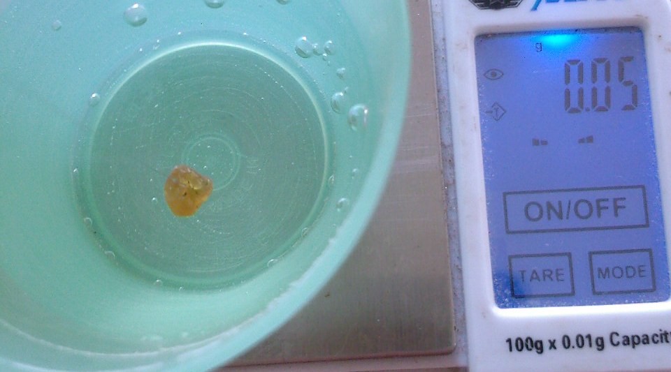

Pour faire avancer le chimillimilli, j'aimerais des détails sur ton calcul de densité. J'imagine que tu as utilisé la méthode par immersion dans l'eau.
- Quelle est la masse de l'échantillon?
- Quelle est la précision de la balance ?
Invité phénacite
Salut Franck69 ! :siffler:
Voilà comment je procède, je ne dis pas que c'est absolument juste( je sais certains vont me dire que le fil ce n'est pas négligeable et patati et patata... c'est du fil de pêche 8/100 c'est à dire vraiment très fin).
Bon effectivement je m'étais trompé.(sur l'autre sujet(le verre romain) je trouvais 2.538, Nicolas lui avait trouvé 2.36) là si je calcule bien on a 3.6 , c'est bien ça ? je suis obligé de mettre des photos comme ça les sceptiques......
Pour ce qui est des faces cristallines, il faut tourner le caillou dans un certain sens de lumière pour les voir.
Franck comme tu peux le voir la balance est à 0.01. voilà, A+post-5704-1280483506_thumb.jpgpost-5704-1280483513_thumb.jpg
Phénacite,
Si je comprends bien, la densité serait, non pas de 5, mais de 3,6 environ.
Avec dûreté 6-6,5, densité 3,6, couleur orange, un seul minéral ressort: stibiconite...
Avec une densité légèrement supérure (3,85 à 3,95), apparaît l'anatase.
Avec une densité légèrement plus faible (3,4), on a aussi glaucochroïte, rosenbuschite, sanewite...
Peut-être comparer aux photos sur Mindat...
Bonne recherche, Phénacite.
