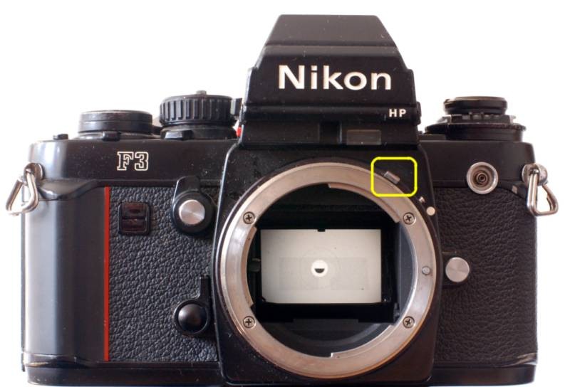

Il vaut mieux taper dans le milieu/haut de gamme (Nikon D200, Nikon D-700) : ceux qui comporte un "index AI" : c'est le petit ergot en haut à droite de la baionnette (Vu de face) qui coulisse et sert à indiquer au boitier l'ouverture de l'objectif.
L'ergot "index AI" est entouré en jaune : sur les boitiers récents il est noir, en polycarbonates et non plus en métal comme ici.
avec les objectifs d'après 1978, celà permet d'utiliser les automatismes de l'appareil (presque) comme avec les objectifs autofocus de dernière génération.
Car sans ça il est certes toujours possible d'utiliser les objectifs anciens mais tous les réglages doivent se faire manuellement, comme dans les années 50.

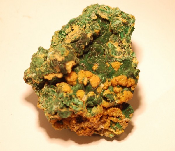

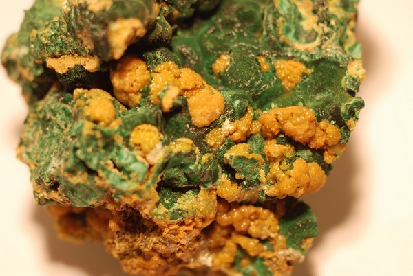

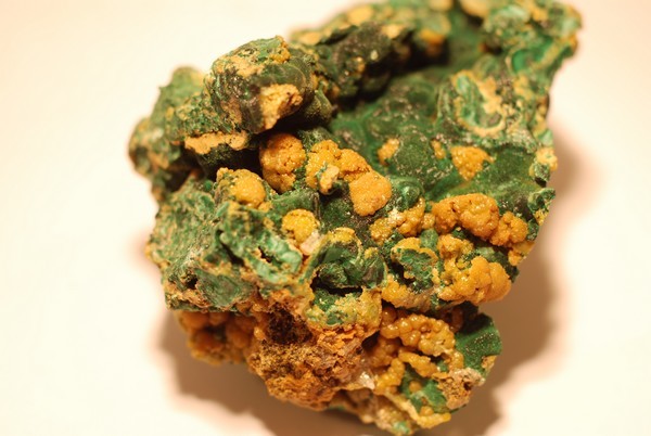

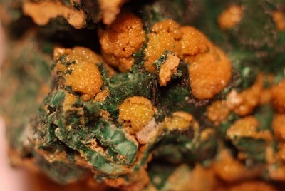

Bon finalement j'ai investi dans des bagues allonges . je vous montre le résultat pour ceux que ça intéresse :
le sujet : mimétite sur malachite d'Australie - 6X5 cm
en objectif normal (50mm) :
avec bague allonge 12 mm
avec bague allonge 20mm
avec bague allonge 36 mm
bien sûr on peut combiner les bagues et obtenir encore plus .
soyez indulgent pour la qualité des photos ce sont mes premiers essais ....
