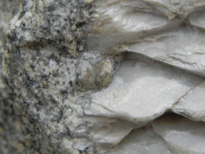

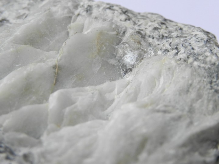

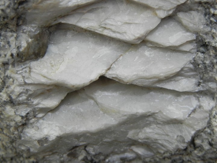

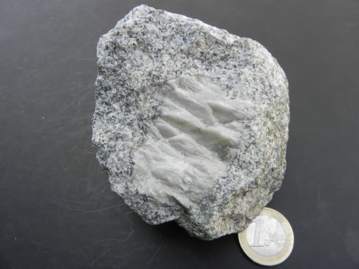

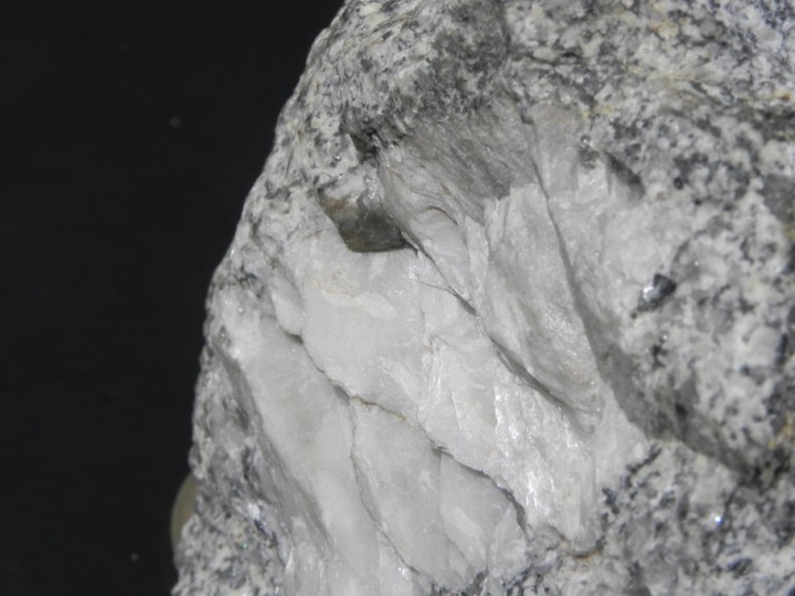

bonjour tout le monde
alors pour le premier minéral
-clivage : parfait
-cassure : irrégulière
-dureté : 6 (rayé par du quartz mais pas par l acier)
-éclat : vitreux / nacré sur clivage
-non transparent à opaque
voila j ai pensé à un feldspaths plagioclases ( oligoclase ????? ) ;)
les photos

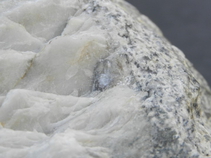

pour le deuxième aucune idée et petit pour des tests efficaces
-dureté : 3 (rayé par le cuivre mais pas par l ongle)
- couleur : incolore , translucide
adularescence argentés flagrante
voilou ;)

salut
donc ,pour le premier,tout le monde a l'air d'accord pour dire qu'il s'agit
d'un feldspaths mais est ce qu'il y a moyen d'approfondir pour savoir
si on a affaire a un feldspaths potassique (microcline)
ou d'un feldspaths sodi-calcique (oligoclase) ???
pour le deuxième quelqu'un a t-il une idée ou les informations sont
elles insuffisantes pour un début d'identification?
