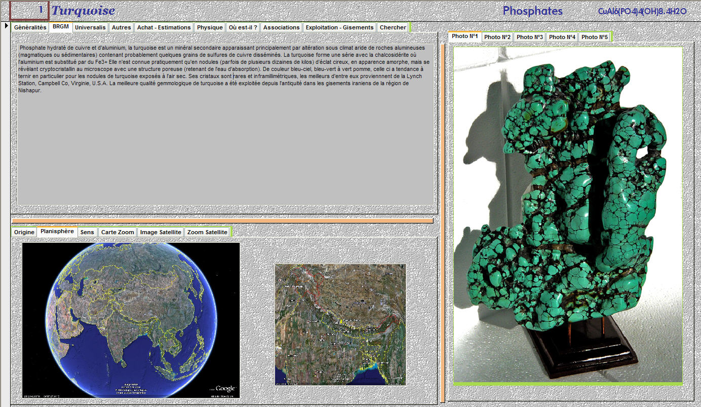

Le but ce serait d'intégrer une animation interactive au sein d'une base de données... Est-ce possible
Voici une vue de la mienne, par exemple, actuellement sous Access :
Une vue interactive ce serait un plus indéniable. Est-ce possible ? Oui certainement. Par tout à chacun ? C'est la question...
