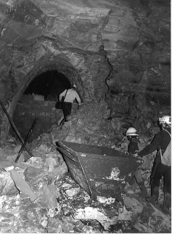

Nous, en visite courant années 85 et au dessus dans la forêt , années 96 et 97
Je vous dirais, qu'après un tour très rapide dans la cavité, nous étions en direction de la sortie lors de la photo
Même pas récupéré le wagonnet :P
