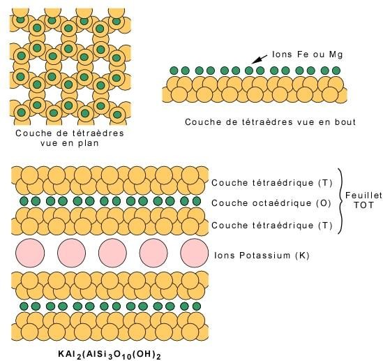

Bonsoir,
vraiment agréable ta page web, allé hop dans mes favoris !
Il y a un truc qui n'est pas expliqué ( ou j'ai raté l'explication ^^)
Comment se forment ces octaèdres ? quelle est leur composition ? pourquoi ne se forment ils qu'a la fin de la série de Bowen . Je sais que la température joue un rôle dans la polymérisation des tétraèdre mais en se qui concerne la formation de nouveaux polyèdre : quel est le facteur ? ( composition et/ou température du magma ?)
