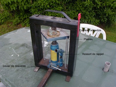

Je possède un trimeur (trimmer ? :clin-oeil: ) de fabrication locale : Fer en U, vérin de 4T, ressorts de rappel...si j'ai un moment, je ferai une photo.
Il me donne satisfaction. Mais c'est prévu que pour la micro...
Lorsque je veux réduire un pavé afin d'en extraire une géode intéressante, je commence par visualiser cette dernière à la bino. Après l'avoir bien localisée, je casse tout autour (pas trop près quand même !). Je finis avec une tenaille de carreleur.
Quand le "pavé" est trop gros ou très très dur, je le fatigue avec une meuleuse d'angle à disque diamant. (valable pour les ophites, les quartzites, les granites, les pegmatites...) et je le finis au trimmer (trimeur ? :desole: )
Quand il s'agit d'un pavé rempli de vacuoles (type roches basaltiques à zéolites ou pyroxènes divers), je le réduit en petits apéricubes après avoir bien pris soin de ne pas le casser sur un cristal intéressant.
Voilà en gros ce que je fais. Mais il est important de travailler en finesse, de bien, observer la pièce et surtout de ne pas se presser !
Rapidement...
photo de mon outil à apéricubes :clin-oeil:
Explications :
Bâti en fer en "U"
Un plateau en alu fixé sur le haut du vérin.
Un couteau amovible (remplacé éventuellement par un système de pointe ) vissé sur le haut du bâti.
2 ressorts de rappel fixés sur le plateau et au bas du bâti. Utile !
1 levier (amovible) fixé sur la vis de descente du vérin.
Dernière chose : prix : moins de 30 euros. Un bon copain bricoleur pour l'assemblage de la bête. (moi, je suis archi nul en bricoles ! :desole: )
voilà...
:grand sourire:

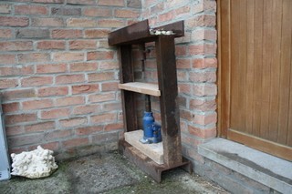

Bonjour à toutes et tous, :desole:
Voici le modèle lourd ;)
Hauteur dispo : 55cm largeur 55cm
En haut, un burrin en acier super dur, indéformable.
Un bon verrin de 8T et des poutres pour régler la hauteur.
Le poids? Je l'ai soudé sur place et il ne bouge plus. :clin-oeil:
Perso, j'ai refendu des calcaires de +de 30cm.
Technique : Je fais au préalable une coupe (+/- 10cm) avec une meuleuse avec disque diamant, dans l'axe de cassure souhaité. Je positionne le bloc à la hauteur souhaitée et j'actionne le verrin.
Attention : il faut bien se protéger des éclats vu la force employée.
Casque avec visière, gros gants de soudeur, grosse veste avec manches longues.
A+ :grand sourire:
