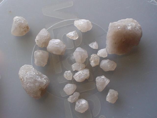

Pour les cristaux, aucune idée si xenomorphes ou perturbation (alteration) ?
Non, en fait j'ai récupéré les grains aprés une forte pluie...mais la zone est un micaschiste assez fin, clair accompagné de talc, kaolin
et se désagrège petit à petit libérant des cristaux.
A+
Invité akwaba
Hello
Ok, à mon avis aussi quartz, mais quand même la dureté, j'ai un doute.
J'ai pu prendre la mesure sur un morceau pas cristalisé, trouvé parmis les cristaux, même couleur, apparence
donc je pense que l'on peut se fier sur la mesure et extrapoler pour les cristaux.
La mesure est exacte dans le sens ou pour le même poids en schorl (3,8 me donne un résultat de 3,16 avec incertitude +-0,10)(merci Lionel...))
Avec la pierre en question, poids 3,8 pour résultat de 2,53 avec incertitude +- 0,09
on a pas trés loin du quartz.
A+

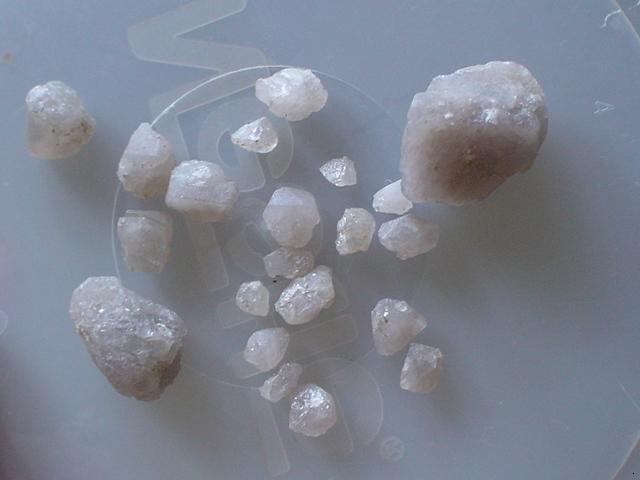

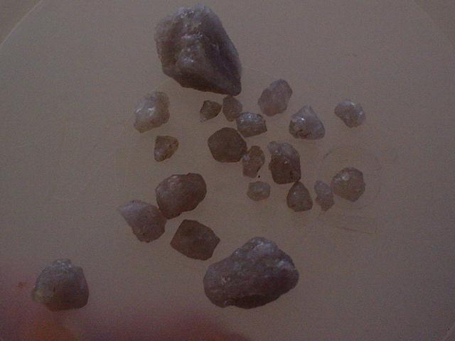

en haut à droite la pierre mesurée.
Vu comme ça, ça a une indubitable tête de quartz, qui plus est toute mes mesures de densité sur le quartz me donne des valeurs comprises entre 2.5 et 2.6... ça concorde ! Et pour quelque chose d'aussi subjectif que la cassure, je voudrais bien une photo pour se faire une idée.

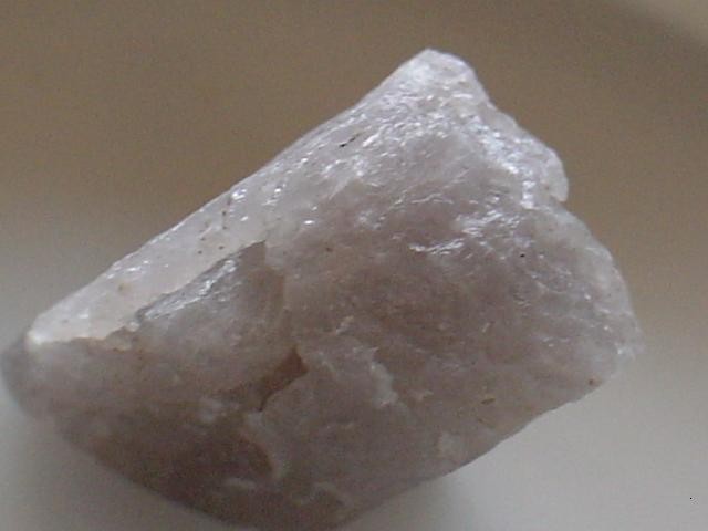

En fait la cassure dont parle Phénacite est plus une empreinte qu'une cassure (je pense)
cf. photo, je peux pas faire mieux pour la grosseur, même photo que postée ce matin.
Pour le conchoidal pas évident à voir, je vois plus comme la cordiérite.

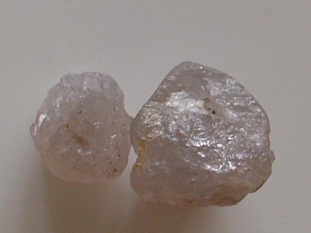

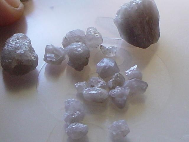

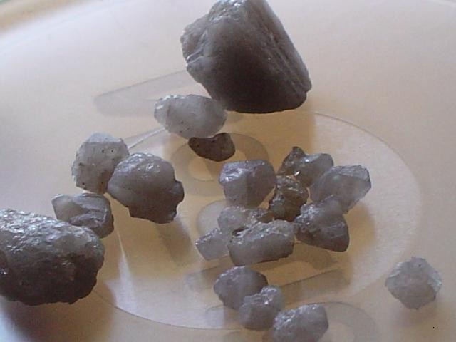

Désolé, je suis dans mon trip ... et je viens de me rendre compte que je pouvais encore réduire les pics avec Paint.
Quelques vues

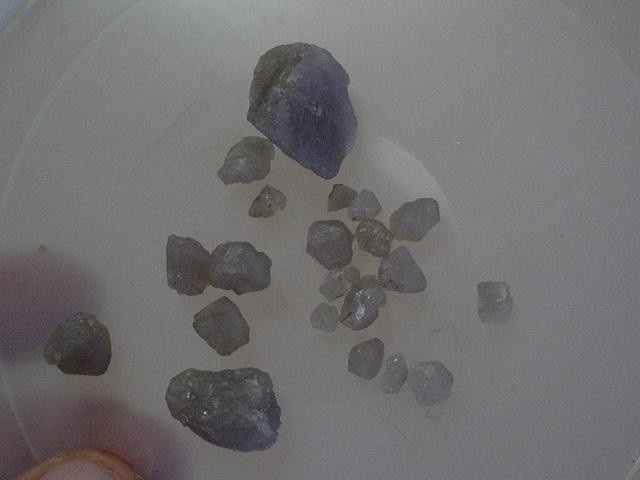

Hello
En espérant ne pas gêner le forum avec ce post, mais je crois que j'ai ma petite idée pour
l'identification de ces pierres.

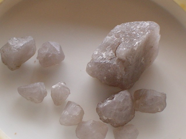

J'ai fait le lien (la nuit porte conseil) entre ces pierres et la cordiérite que je trouve à même pas 2 ou 3 m
des cristaux en question.
Dureté, densité trop de paramètre de coincidence pour ne pas essayer de voir le changement de couleur,
auquel je n'avais pas pensé.
Je suspectais un gris (lumière artificielle, cf photo du début), un blanc transparent légèrement bleuté (ombre / soleil) et
finalement le même effet bleu que la cordiérite (avec laquelle il faut se placer entre une lumière artificielle ampoule et une lumière solaire naturelle).
La preuve en image (l'APN influe aussi sur les couleurs, mais j'ai essayé de le faire avec du quartz pas évident d'avoir ces changements et ce bleu).
Vous en pensez quoi maintenant ?
lumière naturelle, +- éloigné de la fenêtre
lumière ampoule +- éloigne de la fenêtre
lumière ampoule +- proche de la fenêtre
lumière ampoule / proche fenêtre / soleil

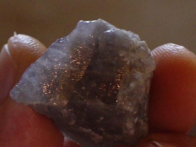

Invité akwaba

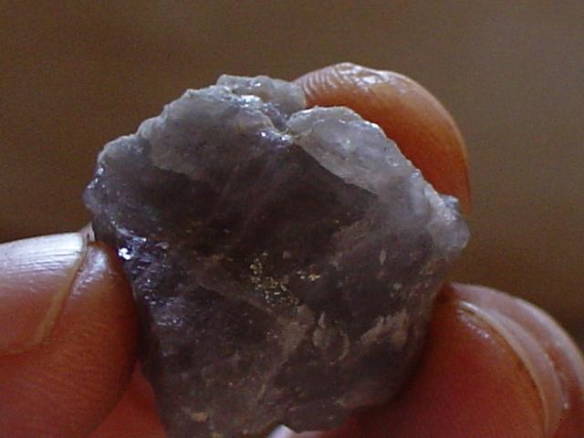

les morceaux de cordiérite qui se trouvaient pas loin des cristaux.
Même aspect gris, et changement de couleur
avec une des stries blanches qui correspond à des inclusions.
Effet châtoyant sur certaines faces.

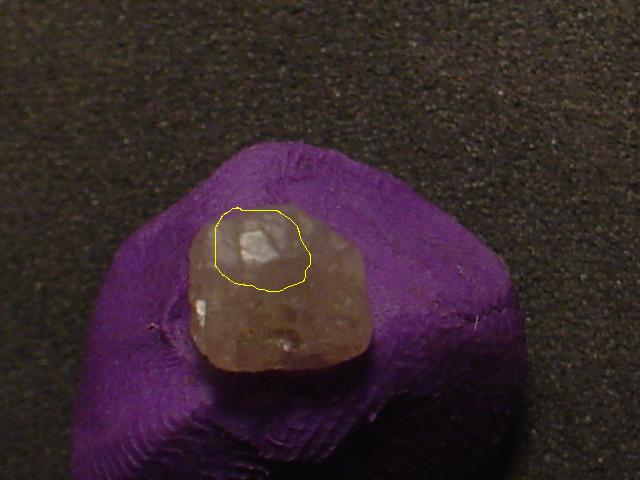

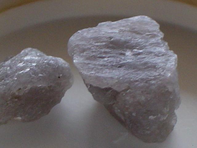

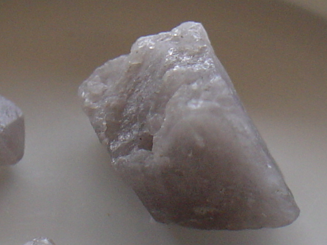

Lorsque l'on traite sous d'autres couleurs, d'autres lumières un de vos cailloux, on peut se rendre compte que ce n'est pas tout à fait homogène. En effet, en 1 on remarque que les parties entourées de rouge représentent une matière beaucoup plus "lisse" me semble-t-il, plus compacte, et qui, on le voit ne réagit pas de la même couleur en image retouchée. Est-ce cette partie qui est si dure ? Je crois y distinguer de fines ondulations conchoïdales.
En 2, la zone cerclée de bleu est je pense un minéral (ou roche) encaissant mais qui me paraît esquilleux comme en 3(mauve). Il n'est pas évident de se faire une idée plus précise car vos photos ne sont pas de trés bonne qualité.
Il serait judicieux d'avoir une vue plus approchée, afin de mieux étudier la texture de votre intéressante découverte.
Celui-ci est beaucoup plus homogène, sûrement la même matière qu' entourée en 1 sur l'autre photo. Il est certain que cela doit être cette partie qui est vraiment dure et qui, peut-être, rappelle les formes arrondies d'une cordiérite comme vous le précisez précédemment.

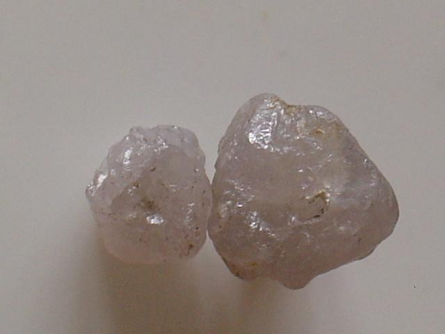

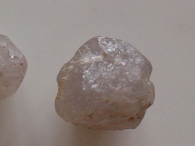

Invité akwaba
Hello

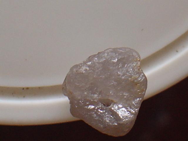

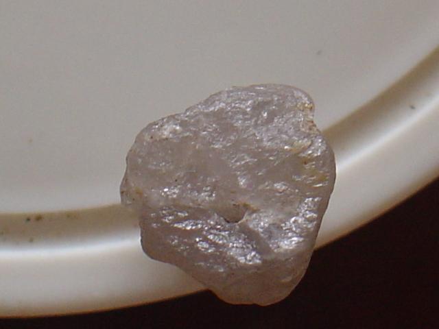

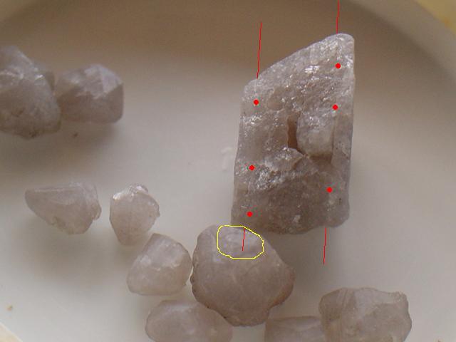

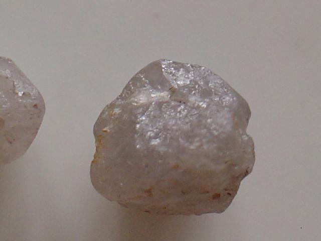

Pour Zestone, quelques photos du crystal.
Il y a 2 faces planes et lisses (identiques aspect surface)
un exemple d'une face
une vue de profil , à droite et à gauche (cf ligne rouge et point) épaisseur ?
en réalité il y a 3 faces planes et lisses, à droite et à gauche (que l'on ne voit pas car perspective) et une 3 éme face arrière
A+

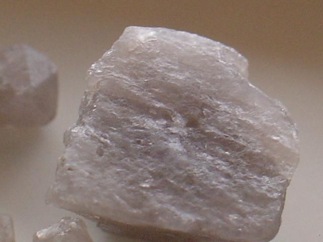

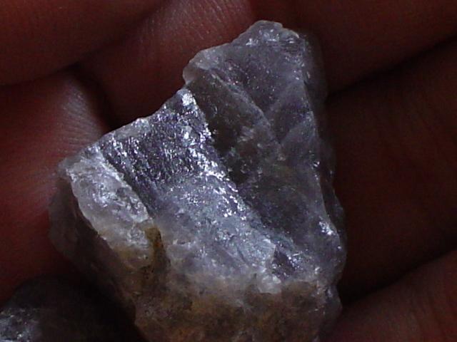

post-7632-1275644152.jpg On constate une irisation sur certaines zones. Pourquoi le caillou entier ne réagit-il pas uniformément ? Ce phénomène peut s'expliquer si nous orientons nos réflexions vers des inclusions qui provoquent ces irisations, inclusions de cordiérite dans un minéral très dur qui peut-être une variété de sillimanite pourquoi pas ?
Certaines parties présentent un fort pourcentage d'inclusions.
