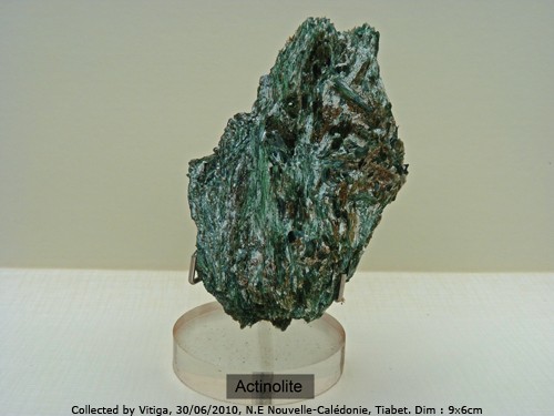

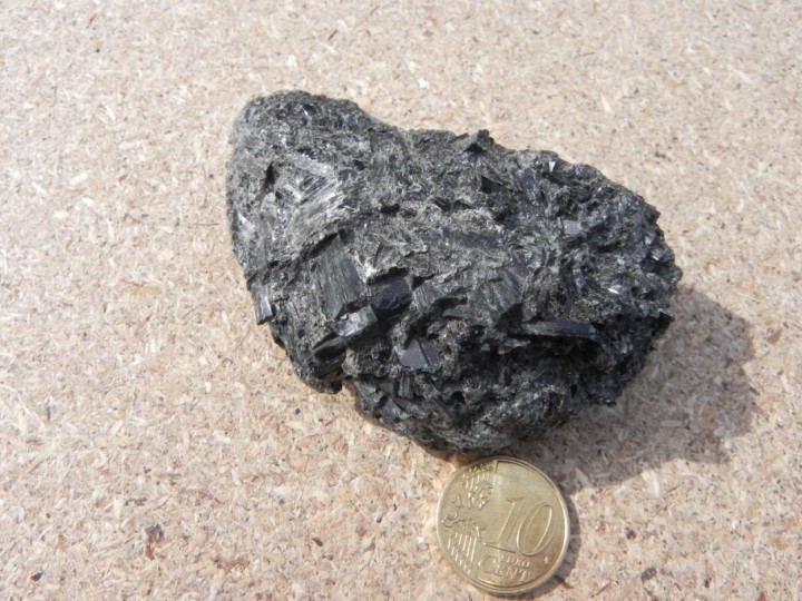

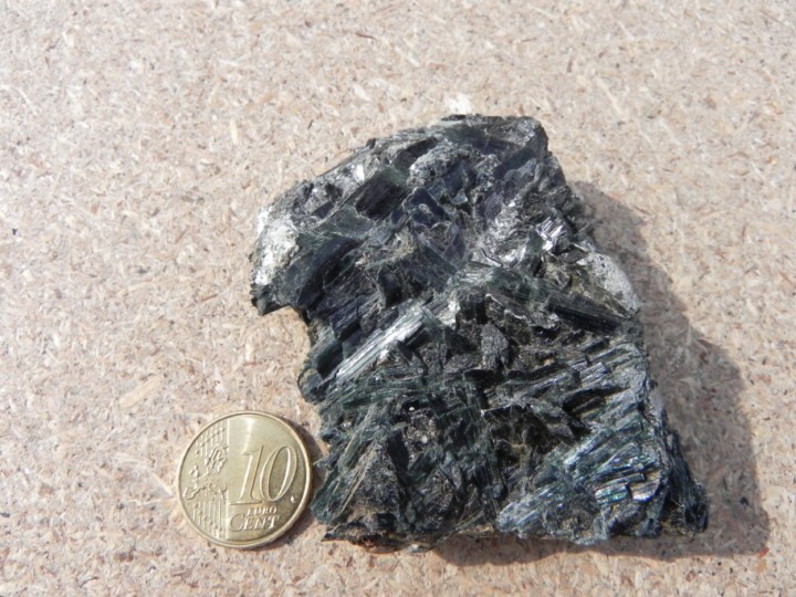

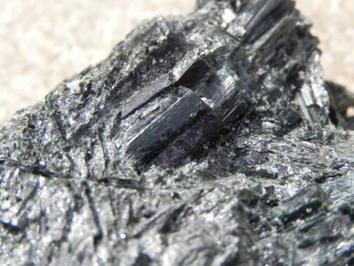

pièce venant de nouvelle calédonie (grande terre ,pas plus de précision)
associé a ce que je pense (si je ne me trompe pas) être de la fuschite
clivage: parfait
cassure:écailleuse
éclat: nacré
couleur: verdâtre
j ai bon ???? :question:
pour le reste
couleur: noir verdâtre
clivage: parfait
transparence: non transparent mais pas opaque
éclat: soyeux,vitreux
cassure: irrégulière
minéral tendre ,fragile
dureté: rayé par le quartz mais pas par la lame d un couteau

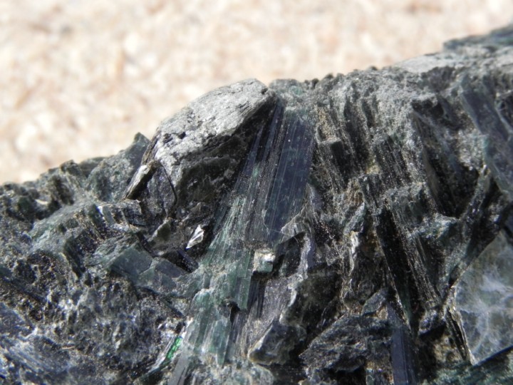

photos vue d ensemble (2 pièces)

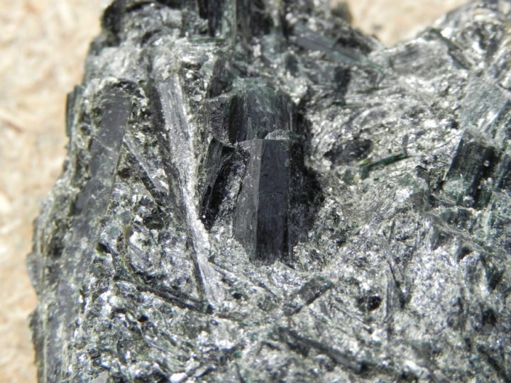

suite et fin
vue sur la couleur verte (arête du cristal, un peu vert bouteille)

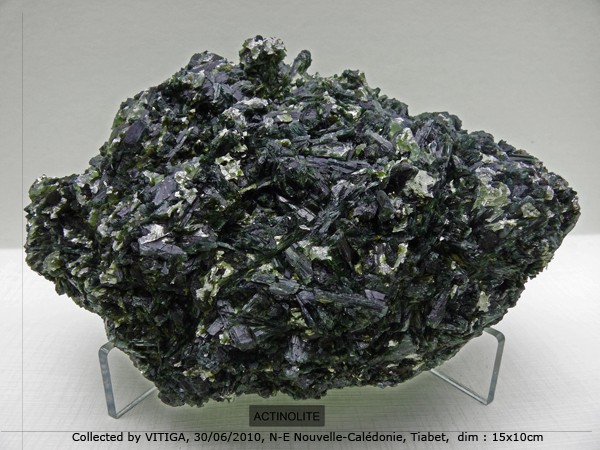

voila, je pense peut être a l actinolite , ça collerai pas trop mal
la couleur verte ressort plus dans la réalité que sur les photos :question:

Très joli morceau d'actinote en effet !! :question: c'est toi qui l'a découvert ?? Moi j'adore les jeux de lumière sur les cristaux translucides, le vert ressort magnifiquement.

voila pour la petite histoire de cette ACTINOLITE

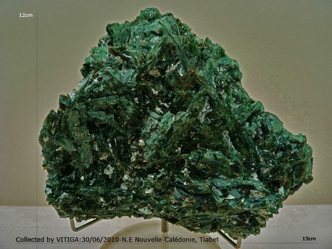

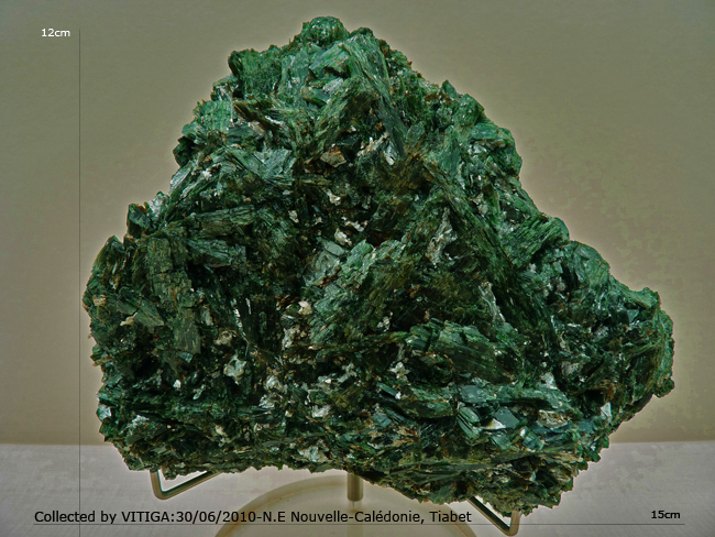

Vu le nombre de commentaires concernant mes trouvailles du week-end, j'ai comme l'impression que les mineraux de Nouvelle-Caledonie ne semblent vraiment pas interesser grand monde... Suis je le seul a m'emerveiller devant de l'actinolite ? lol
A+Vitiga
Si, c'est une belle piece.
D'ailleurs les couleurs sont bizarres...un vert particulier (contrastes retouches?)
D'autres trouvailles dans le Grand Nord?
Salut Cedrick,

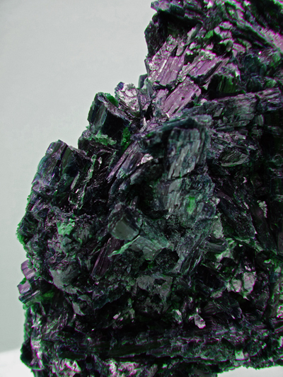

Merci et c'est ce que je pense aussi, et c'est meme la premiere fois que je trouve de si beaux specimens d'actinolite. C'est d'ailleurs pour cela que je les ai pris en photo pour vous les faire voir et avoir ainsi votre avis. Concernant les couleurs, il y a un peu de retouche ( luminosite, contraste ) MAIS c'est vraiment tres proche de la realite et le premier specimen est vraiment d'un vert intense.
Le seul souci c'est la fragilite, et ca n'aime pas trop etre manipule... mais bon ils sont maintenant bien en place dans ma collection et donc ils ne risquent plus rien...lol

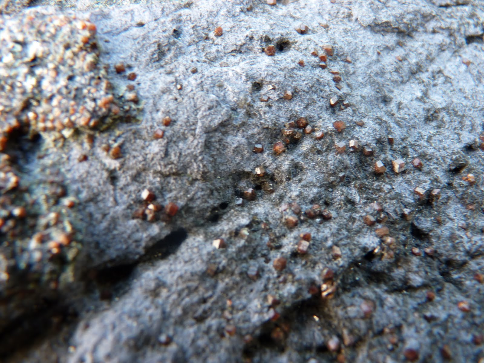

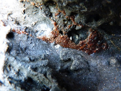

Sinon j'ai vu pas mal de grenats mais vraiment petits, pas tres jolis dans l'ensemble et quasi impossible a prelever a moins d'avoir du gros matos...

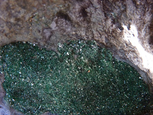

ensuite j'ai vu deux, trois trucs interessants au niveau du camping d'Amos, sur la gauche, mais je ne sais pas ce que c'est. Voici d'ailleurs les photos, prises avec beaucoup de soleil... bref, le premier, c'est tres tres vert, meme si ca ne ressort pas vraiment sur cette photo. Ensuite la moitie avait deja ete preleve... bref, j'ai prefere laisser car de toute maniere je n'avais pas le matos pour le prelever correctement.
voici a quoi ca ressemble :
Pour ton mineral vert trouve sur la plage d'Amos il s'agit de fuchsite.
Les deux autres photos ce sont effectivement des grenats pris dans leur gangue de glaucophanite.
Beaux exemples des grands classiques du metamorphisme Nord Caledonien.
en effet du très classique du col d'Amos, pour autant très joli.
Tes actinotes sont très sympa, et surtout elles ont l'air de se tenir à peu près, ce qui en général avec ce genre de bloc n'est pas gagné, ça s'effrite très vite.
Le blanc et vert que Gwen a posté, je verrai bien talc, séricite et chlorite plutot que fuchsite (association classique du coin).
Pas mal la "poche" à fuchsite aussi, il y en a des quantités qui trainent sur des blocs, autour de la "stelle" en bas du col, côté pouébo. Si tu en as ramassé, regarde bien en détail à la loupe, il peut y avoir des surprises qui nagent au milieu des paillettes vertes, genre petits grenats et des baguettes orange gemmes que je n'ai toujours pas identifiées.
