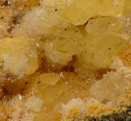

L'orpiment se clive en lamelles. pas le soufre.
Le soufre fond à 113 °C, puis s'enflamme : facile à vérifier avec une allumette.
Quand j'étais ado, j'en ai fait facilement fondre à la surface d'une ampoule à incandescence de 40w. prélèves une esquille et fais le test
L'orpiment "bouillonne" à la flamme (plus difficilement que le soufre) en dégageant des vapeurs alliacées (=odeur d'ail) et laisse une croûte noire d'arsenic.
Ceci dit le clivage reste le test de différenciation le plus caractéristique.
Tu peux aussi essayer de le goûter : Si mes souvenirs sont bons, l'orpiment "happe" la langue (faudra que je vérifie ça un jour)
Maintenant, Cette pièce me parait curieuse pour du St-Etienne (La Ricamarie, je suppose ?) : Jamais vu cet aspect (mais je n'ai pas non plus une connaissance approfondie du site).
Pour moi ni Orpiment (à peu près sur) ni Soufre (à confirmer). et peut-être pas la Ricamarie....
Toujours de ton rachat de collection ? c'est peut-être une autre erreur d'étiquetage...
Première impression : Calcite (Voir la forme du cristal en bas à droite)

Justement : ils ne ressemble ni à l'un ni à l'autre !!!!!
St-Etienne (La Ricamarie) = houillère embrasée : dépot de sulfures d'arsenic (à l'aspect plus ou moins fondu) et d'espèces secondaires généralement blanches, sur substrat carboné, gris-noir.
Pas grand chose de commun avec cette pièce...

Le gars qui est décédé il a des trucs qui ne sont pas sur mindat.... Il a ramassé tout lui même et l'essentiel était dans des boites en carton.
J'ai aisni des trucs super originaux alors va savoir ! Je sortirai bientôt la série sur tahiti.
Y marqué saint étienne et c'est tout donc des idées de ce que ça pourrait être et ça sent le soufre justement !

Curieux en effet pour une pièce de terril.
Néanmoins, il n'y a pas que le soufre et l'orpiment qui soient colorés en jaune là-bas. Il y a aussi de très beaux spécimens de salmiac, dont les cristaux sont colorés en jaune par l'orpiment.
je joins une photo d'un spécimen :
Dans ce cas, l'identification est facile : le mineral est soluble dans l'eau (très soluble, même) !
