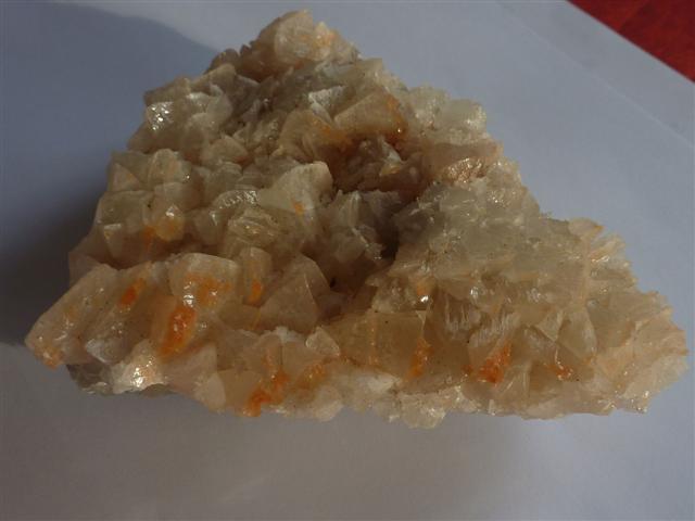

Bonjour à tous,
Pardon si je ne me suis pas présentée: je m'intéresse aux minéraux depuis fin octobre au cours d'un voyage au Maroc. Je commence à reconnaître certaines pierres, mais à condition qu'elles viennent de la même mine, vous voyez c'est un peu léger, il y a encore une tonne de travail!!!
Votre site détermination des minéraux est très bien fait, mais je suis novice et il y a beaucoup de choses à assimiler!!!
Merci quand même de votre future aide.
Merci de votre accueil,
Si j'ai bien compris, il faut d'abord se donner du mal......
Ce matin j'ai trouvé toute une page sur la calcite très intéressante mais je ne la retrouve plus, c'était de 1frangin je crois, pouvez-vous me donner le lien? Après j'essaierai de me débrouiller, promis.
salutation et bienvenu sur le forum, je me lance, la photo est un peu flou mais il me semble si je ne me trompe que les cristaux ont un faciès courbe, un test à l'acide chlorhydrique pourrait aider, mais je penche perso pour dolomite; pas d'effervescence à l'acide chlo. si calcite effervescence très forte. juste prélever un tout petit morceau et le mettre dans un fond d'acide chlo et tu auras la réponse.
