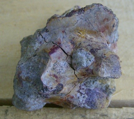

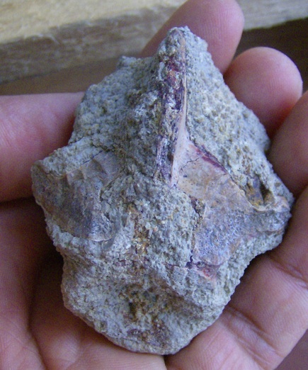

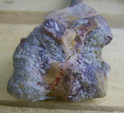

J'ai découvert cette après midi deux vertèbres de crocodile encore prisonnière de leur gangue de grès. Je voudrais savoir si quelqu'un connais un truc pour nettoyer tout ça.
Voici des clichés.
La Dremel c'est du rotatif, ça ne percute pas. Il vaut mieux de la percussion pour le grès car ça désolidarise les grains et la gangue s'effrite. Avec la dureté de la silice, une abrasion rotative est moins efficace. Sinon, cale bien ta pièce et petit marteau avec tout petit burin (style chasse goupille un peu affûté) mais la colle pas loin. Mets des photos de la pièce dégagée
salut metissage 2005
tu devrais essayer un petit bout de gangue dans l acide comme ca pour voir si il y a degagement de bulles( presence de carbonates...),si oui alors comme le dit caterpillar tu consolide ton os et tu trempe le tout dans l acide formique ou acetique dilue.
bonne journee
jnoun

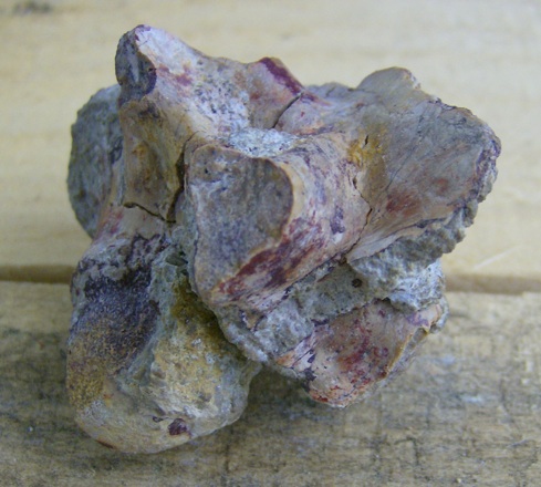

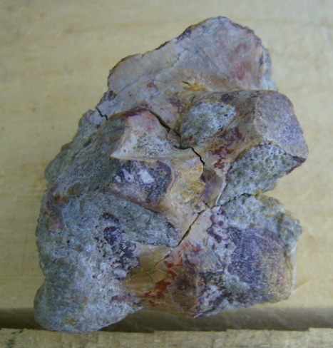

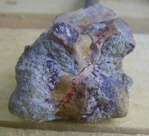

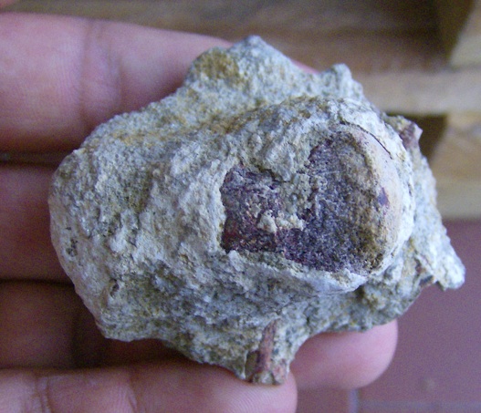

J'ai eu une petite demi heure aujourd'hui pour travailler dessus. Ce n'est pas encore terminé, mais j'ai déjà pas mal avancé. Outils de dentistes, brosse a dent et eau chaude pour le dégagement, avec la colle pas loin bien sure! Voici le resultat.
Alors biensure, il reste beaucoup de boulot, et je vais essayer l'acide dès que j'ai un peu de temps libre. Et je vous montrerai le resultat finale la prochaine fois.
