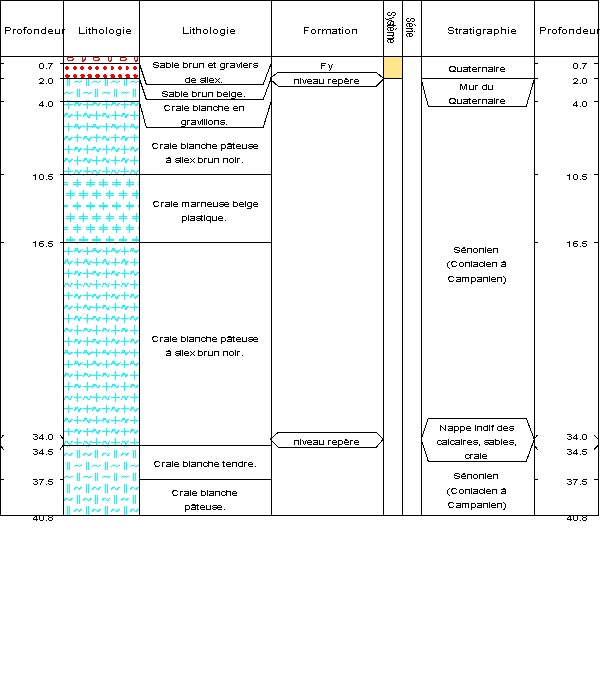

Ci joint une coupe du brgm ( forage a environ 100 m de chez moi ) .

Dans le cas de Timb, il existe une couche de craie marneuse plastique et de ce fait on peut s'interroger :
- sur la nature de la couche crayeuse qui surmonte cette "craie marneuse" (est-ce bien du Crétacé ?)
- sur la transmissivité de cette couche marneuse et l'isolement qui peut etre a la fois un avantage (protection des nappes de surfaces generalement nitratées ou polluees) et un facteur limitant la productivité par isolement de la nappe de surface
- sur l'existence de fractures sous-jascentes dans la craie saine mais qui seraient rendues impermeables par l'infiltration des argiles ou marnes en provenance de cette couche de craie marneuse...
Donc pour avoir quelques reponses a beaucoup de questions, il faut aussi savoir où se trouve l'ouvrage et quelle est la nature exacte de la roche => consulter info terre BRGM, en 2 clics

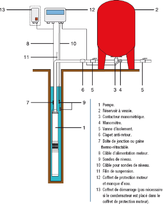

D'autre part notre forage est tubé de A à Z hors le fond je suppose! A l'intérieur la pompe (long tuyau) et son câble électrique, les tuyaux sondes, le câble de suspension et le tuyau de remontée raccordé au ballon!
Un peu tel ceci et +- même mini foreuse sur chenillette!(à la rigueur cela rentrerait par une grille de jardin)
Philippe.

La doc présentée ne dit pas clairement si le forage BRGM donnait de l'eau...NS à -34m ? Nappe libre, captive ?
S'assurer les services d'un hydrogéologue est tout de même la chose à faire.
