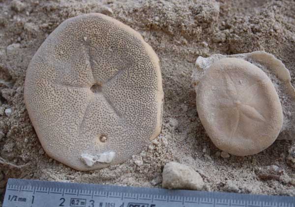

J'ai fait quelques photos:

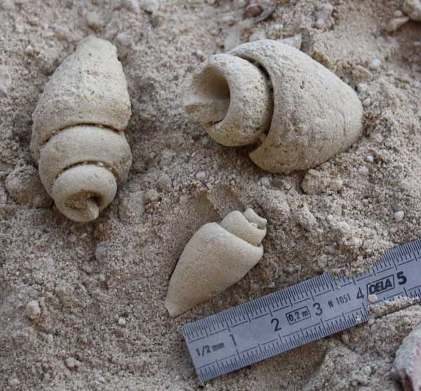

Les 3 coquillages ensembles semblent fossilisés
Les squelettes d'oursins probablement aussi (je ne suis pas certaine)

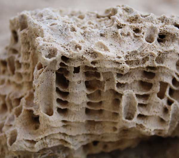

Il y a également différentes sortes de corail fossilisé.

moi j'aurais mis laganum depressum un truc comme ca si mes souvenirs sont bon, on l'ai trouvé en banc accumulé ce sont bien des oursins
les plus commun sur Hurghada
recherche sur le web laganum depressum tu dois certenement trouver quelque chose
la moi j'ai datée ca du pleistocene et non du miocene comme signalé par M Lionel
c'est encore des oursins que l'on trouve actuellement dans les mer chaude
les moules interne sans d'autre indice, risque d'etre dur a identifié ... peut etre miocene,pliocene, pleistocene ..a voir mais bon les moules internes sont très très dur a identifier même pas trop possible, le mieux c'est d'avoir la contre empreinte "moulage externe" la c'est le top pour l'identification

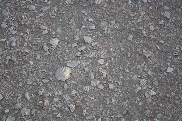

pour les clamys ou autre pecten ... la ????? la datation risque d'etre dur dur

re , Laganum depressum est l'espèce actuel mais ce doit être un synonymes avec Jacksonaster depressum, voir le lien suivant, pour le niveau oui pour pléistocène,Thanet a raison :siffler: ( c'est un échange avec un ami Allemand !!!), je me suis fier à l'étiquette, excuses!!!
En fait j'ai les deux sous les yeux, un actuel et un fossile, si tu veux une photo!!!
http://www.echinologia.com/thumbsirregulie...lidae/index.htm

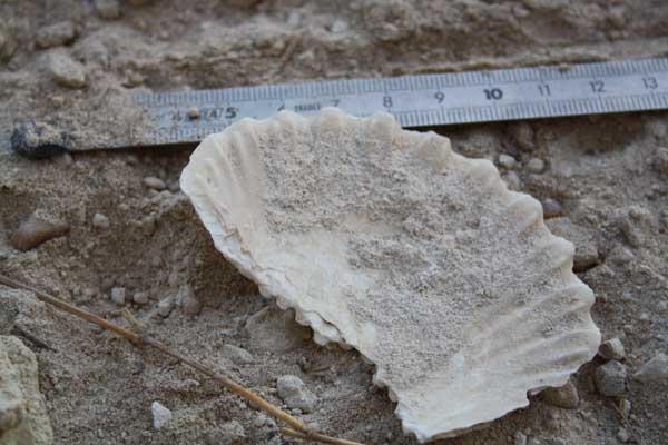

Comment différencier un fossile d'un coquillage? J'ai vraiment l'impression que les "clamys?" ne sont pas fossilisés.

Les oursins de Hurghada sont bien connus, il y a surtout Laganum depressum mais également des Clypeaster aegyptiacus qui sont plus hauts et plus grands (celui de gauche sur ta photo pourrait en être un).
Il y a également des réguliers (Echinometra sp.) mais pas dans les mêmes couches.
Il s'agit de Pléistocène relativement récent.

je me suis pausé la même question que phil pour le clypeaster !!!
je me suis pas jeté !!!!
cette espèce est un peut plus rare que les laganum
il faudrait une autre photo
les coquillages, tel que les pecten et autre clamis sont bien fossile
j'ai une très belle serie de cypraea d'hurgada du pleistocéne
certaine espèce comme les plus grosse on gardé leurs couleurs, certe passé mais l'on arrive tout de même a les distingué
les conditions de fossilisation donne l'impresion a de l'actuel .... mais tout ca est bien fossille
le nacre ect, ce n'est pas parce que c'est nacré que ce n'est pas fossile !!!!

Les pecten ne sont pas nacrés mais en très bon état. Je n'en ai pas ramassé pour l'instant mais il y en a beaucoup.

J'ai maintenant 90 "oursins plats" en bon état, il y à peut être plusieurs sortes mais pour moi ils se ressemblent tous (laganum) j'en ai un ou deux avec une forme "mois ronde" comme la forme du clypeaster mais sans les dessins qu'on trouves sur cette photo:
http://educarm.es/paleontologia/imagenes/c...r_partschii.jpg

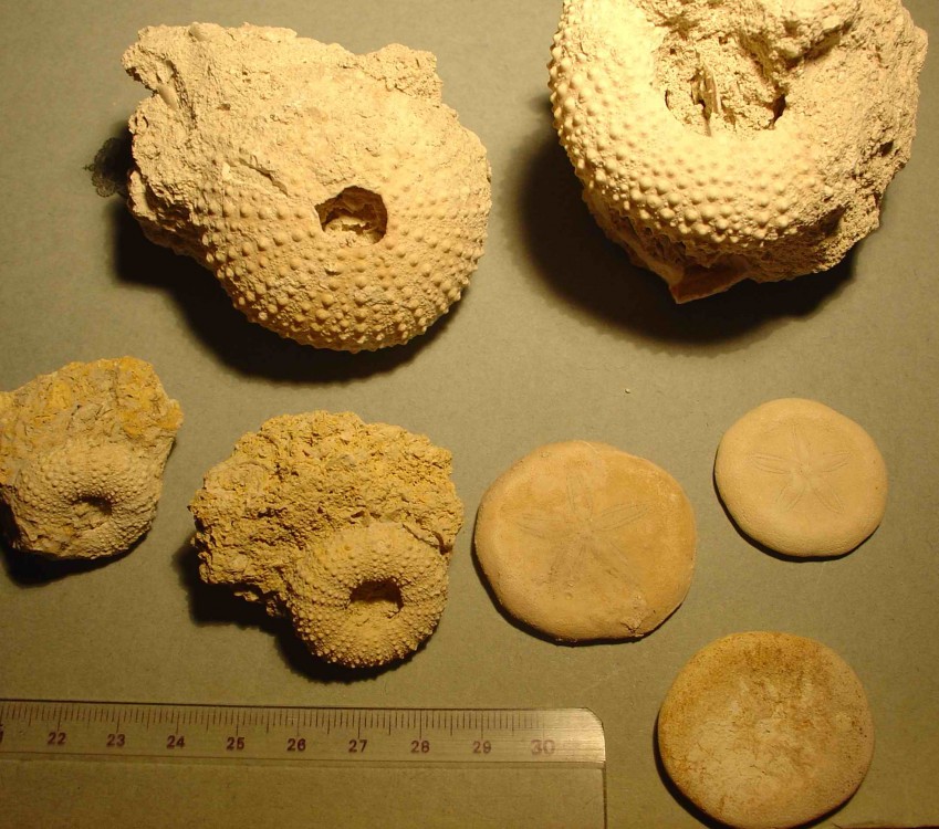

Pour comparaison quelques formes du Pléistocène iranien.

Apparemment les escargots sont en moules internes, au contraire des bivalves (Chlamys), oursins et coraux.
C'est typique d'une fossilisation où les coquilles en calcite sont préservées, au contraire des coquilles en aragonite qui sont dissoutes.
