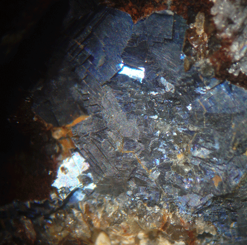

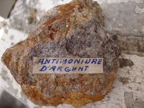

Salut à tous, j'ai deux échantillons récupérés d'une ancienne collection notés " antimoniure d'argent", qu'est ce donc que cela?

probablement un truc du genre Ag(x)Sb(y)
peut etre dyscrasite (Ag3Sb) ? (couleur argent/grise)
Le dyscrase etait anciennement appelé argent antimonial, et il s'agit bien d'un antimoniure d'argent
sinon, anciennement les 'argents rouges' (prousite, pyrargyrite, respectivement un sulfo-arseniure et un sulfo-antimoniure d'argent) furent appelés argent antimonié sulfuré

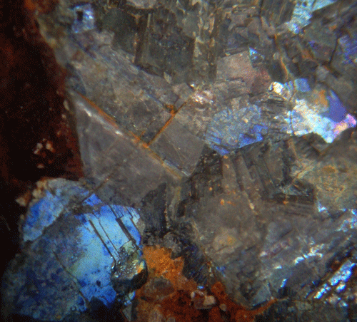

C'est gris aux reflets bleus... M' enfin je peux essayer de faire des photos. Pour la provenance, si je me fie au carnet de prospection, je dirais Molèdes (15) plus que probable...
Pour ma part ça ressemble plus à de la galène qu'autre chose...
Bonjour ! Tu vas avoir un petit travail de détermination à effectuer… Il s'agit, bien évidemment d'un minéral de la classe 2, sous-classe des sulfosels. (Jusque là, c'est facile).
Si ton échantillon était rouge, ce serait toujours facile ! mais il est gris ! et là, tu as pléthore de sulfosels antimonio-argentifères, antimoniures et sulfo-antimoniures. Et tout cela, rangé, la plupart du temps, globalement et indistinctement, sous l'une au l'autre de ces appellations… Seule chose sure : tu as Sb en cation !
Stéphanite ? Polybasite ? Pearcéite ? etc., etc. Bon courage ! À+
est-on bien sur qu'il y a de l'antimoine la dedans (le collectioneur qui a fait l'etiquette a pu mettre a coté de la plaque)
dans un environnement ou il n'y a pas de bleu (pas de ciel, d'objets, moquette ou vetements bleus), et sous eclairage a incandescence, tu as toujours ce reflet bleuté?
dureté (raye le verre de vitre? le cuivre ou le laiton? l'ongle?), couleur de trace, etc...
d'accord pour chercher dans les sulfosels a facies lamellaire, tabulaire...j'ajouterai juste l'antimoine natif a la liste des hypotheses
  cascaillou a dit :
ps: d'accord pour chercher dans les sulfosels a facies lamellaire, tabulaire...j'ajouterai juste l'antimoine natif a la liste des hypotheses
Il y a toujours ces reflets bleutés quelque soit la source lumineuse. Raye le cuivre, trace grise...
56% Stéphanite, ainsi que Freieslebenite... ça y ressemble pas mal mais quand il n'y a pas les reflets bleus, le gris est plutot type "bismuth" (couleur bismuth, un gris réfléchissant la lumière)...
J'ai eu entre les mains pas mal de pièces avec étiquettes farfelues du type : "Fer Antimonieux", "Argent Antimonieux" qui n'étaient que de la galène.
Je ne suis pas sûr qu'il faille chercher un minéral qui contienne de l'antimoine et/ou de l'argent.
A vue de nez, ça ressemble bien à une galène.
Alain
Salut tout le monde,
du même avis qu'Alain, c'est fait bien galène .... et ça fait bien stibine aussi. et pourquoi pas semseyite ....
de la stibine/semseyite argentifère, c'est pas choquant en Auvergne. Ainsi, on a Sb+Ag, le S ayant échapé à celui qui fit l'étiquette.
à+
Gadin
Bonsoir Alain !
Ça n'est pas impossible non plus ! À l'inverse, on a parfois des indentifications un peu simplistes pour des trucs qui, analysés, s'avèrent moins courants…
La prudence et quelques tests s'imposent (comme je l'ai suggéré dès le départ…) À+

j'ai eu une évolution, non pas pour l'identification, mais pour l'origine! Cette "antimoniure d'argent" proviendrait du secteur d'Ally (Haute-Loire)...
Est-ce que quelqu'un aurait des échantillons d'Ally de ce genre?
:gratte-tete:
Salut Robin,
Sur Ally tu as des paillassées de semseyite argentifère sur le filon St Paul. Il me semble que j'avais un échantillon de semseyite massive avec les mêmes clivages (une couleur bleutée aussi dans l'éclat)
Sinon pas de risque d'être un échantillon de Fournial ?, une des photos m'y faisait penser.
